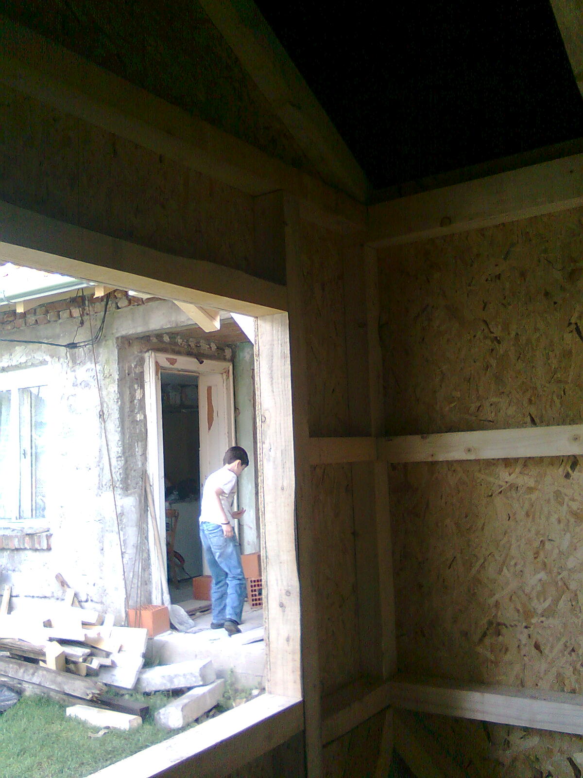

Gore sam u nekoj poruci video da se na osb moze zalepiti stiropor i odraditi mrezicu i lepak objekat na slici je uradjen osb om vlago otpornim 15mm ali bi moj komsija radio samo mrezicu i lepak da li je to odgovarajuce? A unutra je planiran rigips a izmedju staklena vuna 10 ka ja pisem ovu poruku iz razloga sto se on ne razume mnogo u kompjutere HVALA UNAPRED

Može i tako, ali se fasada mora zaštititi vodoodbojnim premazom.
Sun, 09/05/2010 - 16:23
Re: OSB ploce
#38
nikola1980
nikola1980's picture
Registrovan dana: 28/02/2010
Prvo lepak pa taj premaz ili obrnuto ??? Hvala na izuzetno brzom odgovoru >
Sun, 09/05/2010 - 16:43
Re: OSB ploce
#39
Najpre premaz Latexom,lepak i mrežica, a kad se sve osuši ide prajmer, pa fasadna vodoodbojna boja ili premaz, kako se još kaže.

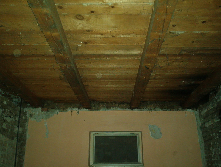

Moj komša bi da sređuje tavan sa ovim pločama pošto sad ima grede na koje su odozdo prikucane daske, a na njih nasuta zemlja, pa je to nešto počelo da se iskrivljuje i praši
Skinuo bi zemlju, odvalio daske, i odozdo prišrafio osb ploču (neku tanju), pa na nju stavio izolaciju (između greda), pa na grede prišrafio deblje osb ploče.
Neko je pre napisao da za širinu između greda od 70 cm ide ta gornja ploča od 18mm, pošto je kod njega skoro 90 trebala bi još deblja, znači koja debljina ploče ?
Ili da stavi štafle na pola metra popreko greda, pa ploče na njih ?
Takođe, koja debljina donje ploče i koja izolacija između njih ?
Inače, ceo fazon je video u emisiji "radna akcija" gde su tako nekako popravljali neku staru kuću.

Bice da ta tvoj komsija nije tebi dobro objasnio sta oce ili ti ovde nisi dobro napisao sta je problem .
Inace kod rasturanja takvih kara tavana treba biti vrlo obraziv sa gornjim postrojem ( podom tavana ) jer te daske imaju i konstruktivnu ulogu i povezuju gradju i bindere pgotovo ako ne postoji sleme .
Na slici se vidi donji stroj kara tavana . Na gredama su odozdole bile zakucane letve i i stukatur pa je malterisano preko . Slikano je posle skidanja donjeg stroja .

Ovde se vide daske odozgo na gredama (ako je slikano odozdo iz prostorije), to kod njega nema
samo daske odozdo (omalterisane za plafon), i zemlja na njima, gore se vide grede između zemlje
pa je prebacio neke daske popreko njih da moze da hoda po tavanu
sad bi sve to skinuo i stavio osb i dole i gore, i neku izolaciju između
Fri, 14/01/2011 - 21:03
Re: OSB ploce
#57
E sad je mnogo jasnije .
Moze sve to da se porusi samo se mora voditi racuna o stabilnosti krova. Jer te grede sto se vide povezuju rogove a oni opet drze ceo krov.
