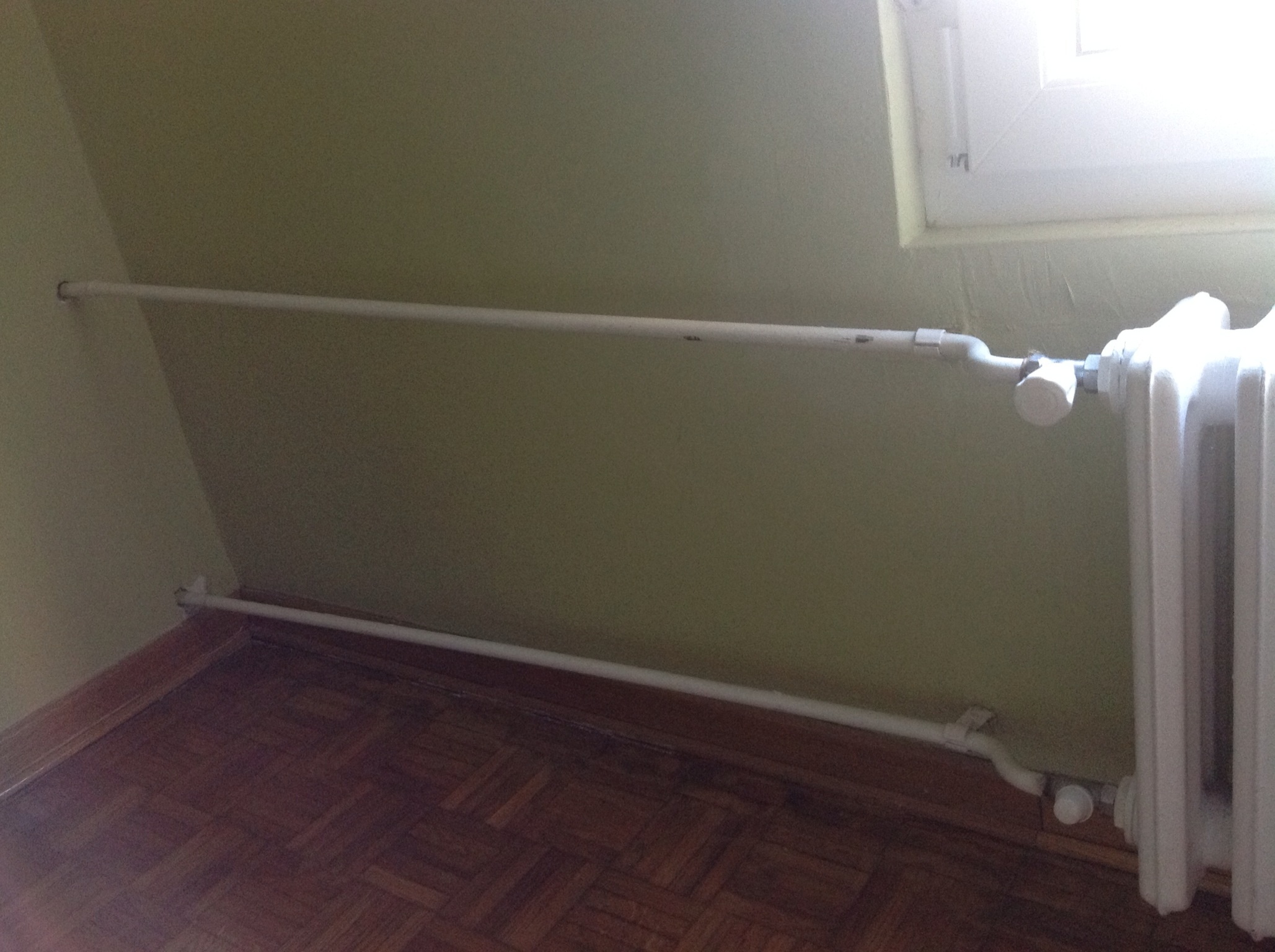

Uskoro ću raditi unutrašnju izolaciju spoljašnjeg zida. Stiropor, profili, gipsa- karton ploče. Prvi put radim, ali verujem u sebe.
Priložio sam fotku dela zida koji me muči, Potrebno mi je par saveta:
1. Zid je od armiranog betona, kako da postavim podkonstrukciju? Ima li nešto bolje od tiplanja profila, oteliću se dok izbušim?
2. Kako se folija (parna barijera) završava na spoju izolacije sa plafonom i susednim unutrašnjim zidom, a kako na ivici otvora prozora? Da li se ostavi da viri, savije ka spolja i presvuče masom za fugovanje, šta se tu tačno radi?
3. Kako rešavam ivicu otvora? Ovo je totalno početnički, ako ima negde u podforumu, molim vas uputite me, ja nisam našao. Da li je dovoljan tanak ugaoni profil koji se prilepi lepkom za ivicu?
4. Visina zida varira, u pitanju su "kocke" od armiranog betona, pa je plafon blago ulegao od ivica ka sredini. Razlika je čak 3-4 cm. Da li ću seći gips ploče pa popunjavati zazor, i kako?
Unapred se zahvaljujem na bilo kakvoj pomoći.
