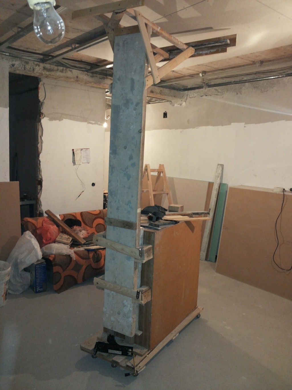

Pozdrav vrednoj ekipi,javljam se posle duzeg perioda,ali dobro je da ovakav forum postoji,pa mozes procitati dosta korisnih saveta.Ja sam gomilu tih saveta iskoristio u proslosti,a evo sad mi se otvorilo novo gradiliste,pa odma neki "problemi".Dakle imam stan od 65 m2 koji je u sivoj gradnji napusten,investitor ostao bez love,pa upucan,pa pobegao,pa firma likvidirana itd.E sad,poslednje sto su ti majstori uradili pre nego su napustili gradiliste je upravo rostilj za gipsane ploce na plafonu.Kako je ,jelte ,finansijska situacija u Srbiji cudesna,odlucio sam da ustedim malo novca na majstorima, a sto mi je jos draze, da upotrebim neke vestine koje me je otac naucio dok sam jos bio srednjskolac i alate koje mi je ostavio...Ziveli smo ranije u kuci,pa znate kako je ,na kuci vazda ima sta da se radi,jos pogotovo ako je zidana blatom i sirokom ciglom sa slovom dj utisnutim u sredinu,a godiste kuce je bilo 1911...Moj je otac ,iako elektricar,sve radio na toj kuci,uz moju pomoc i bravariju i zidarski posao i stolariju i bastovanstvo itd,itd...
E sad,pre bilo cega drugog,zeleo sam da postavim te ploce na plafon,postupak sam u vise navrata procitao i jasno mi je sve i srafljenje i sa cime mogu da ih lepim i kako da obradim sastave,ali ostaje veliki problem,a to je kako podici 2,4m2 plocu na plafon sam?Posto ne zurim da to uradim za nedelju dana,vec zbog mog posla to mislim da radim postepeno,kad imam vremena i snage,a neki krajnji rok je do marta...Oko mene su sve neke zene ostale,nigde muske ruke,a nezgodno mi je da svaki cas nekog cimam da mi pomaze...Ja sam mislio da sam podizem i srafim te ploce,ali posto su kabaste,nikako da smislim neki praktican nacin,a ovede se forum toliko rasirio da nema sanse da sve iscitam.Razmisljao sam o gurtnama,pa da ih spojim kanapom i dizem,ali kako da posle oslobodim i kanap i gurtne,a i izmedju betonske ploce i profila ima malo prostora,oko 20 cm ,tako da ne znam gde bih postavio vrabca ili neki mehanizam za klizanje kanapa,nisam nesto pametan kako bih to uradio...
Pa sam planirao da dovucem neki deo od ormana,postavim ga na skelu i na nju podizem plocu,ali je to malo komplikovano,pa sam mislio da secem ploce na pola i tako ih dizem,ali ko bi obradjivao toliko sastava,dajte neki predlog ako je neko to radio bas sam,pozdrav.

Mon, 04/11/2013 - 20:36
http://www.samsvojmajstor.com
peca
peca's picture
Registrovan dana: 17/01/2008
http://www.samsvojmajstor.com/portal/forums/uradi-sam/bravarija/drywall-...

Već neko vreme sam sebi radim gips i napravio sam ovo. Bez problema sam dižem ploče.

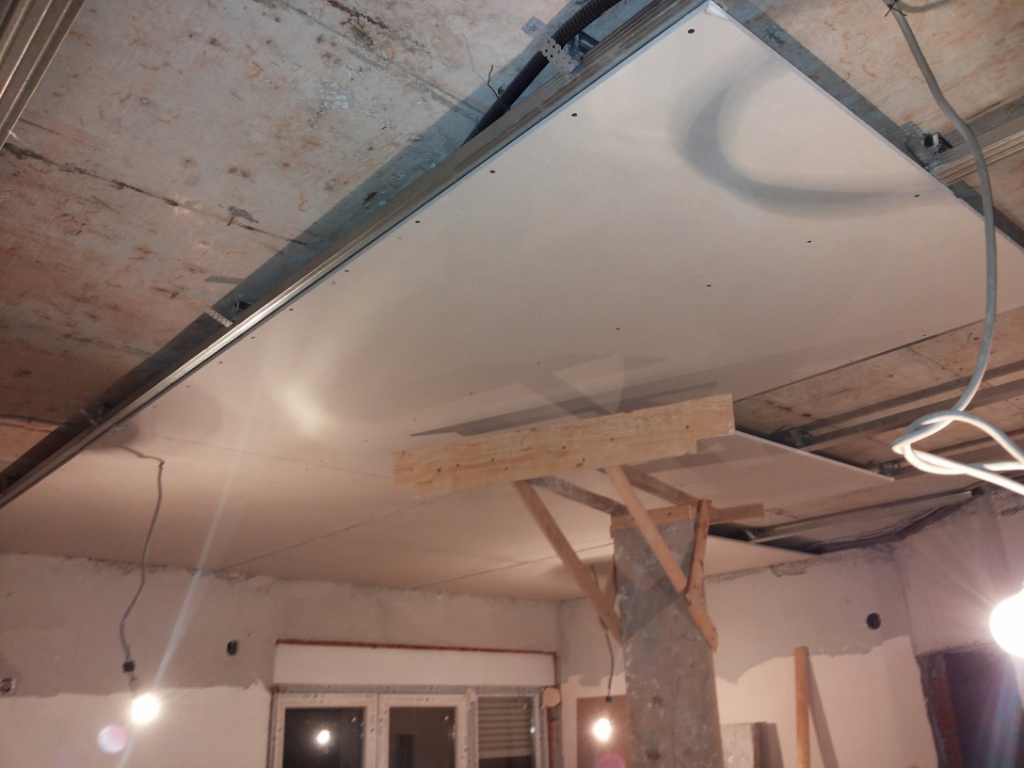

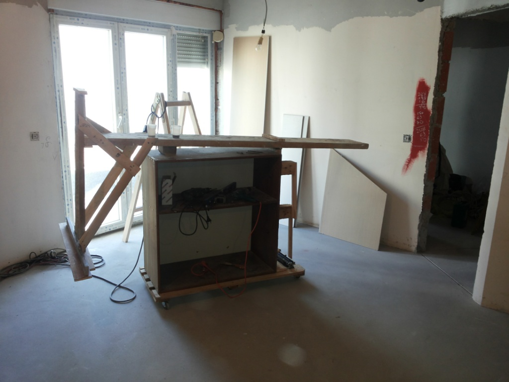

Pa evo ja vec skoro napravio skalameriju,kao sa ovog gore posta
i zafalilo mi srafova da zavrsim prihvatnu povrsinuu za gips plocu,inace umesto hidraulicne dizalice koristim moju rucnu iz kola,samo jos par letvica i stizu slike...
Ili video...

Evo i slike, jedina mana je
vlasta74
vlasta74's picture
Registrovan dana: 02/05/2011
Evo i slike, jedina mana je što je elevator težak sam po sebi, a točkići su slabe nosivosti pa pucaju, moram kupiti neke jače!
