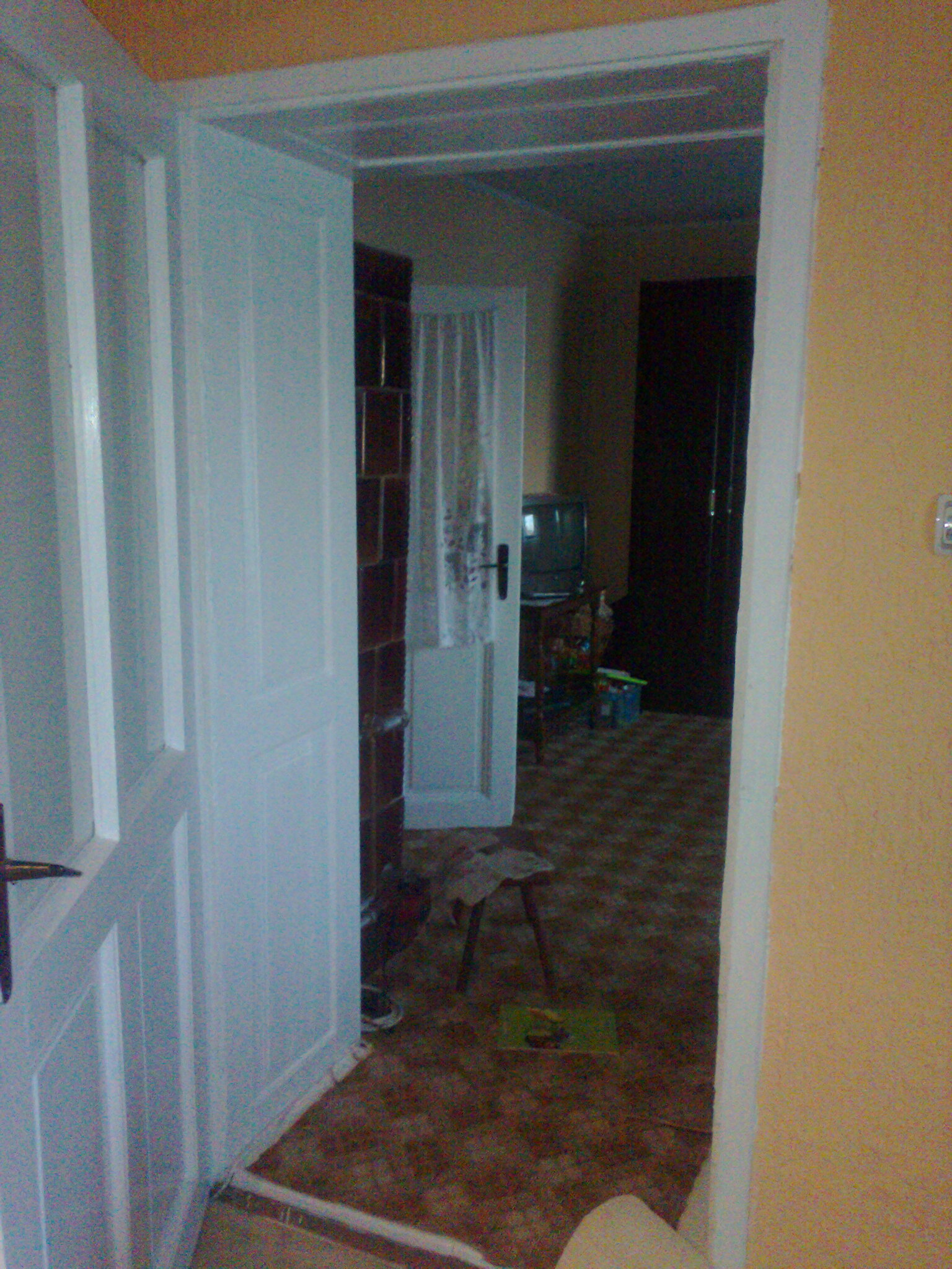

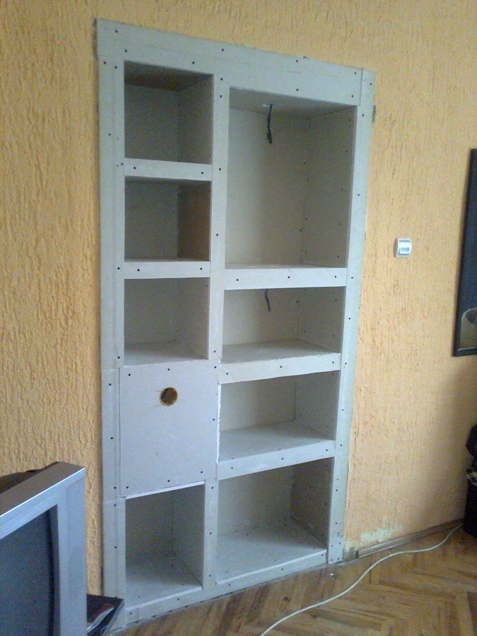

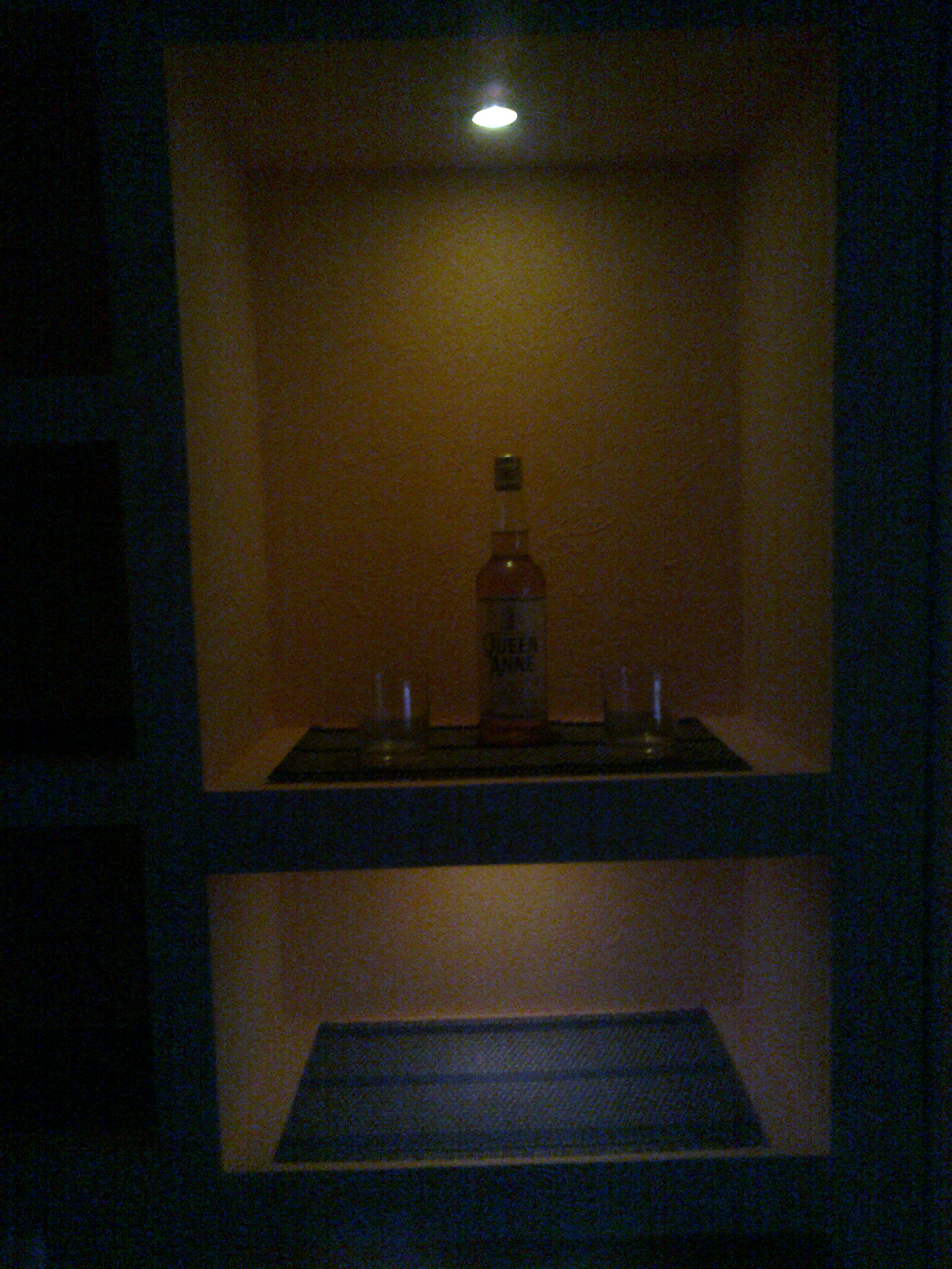

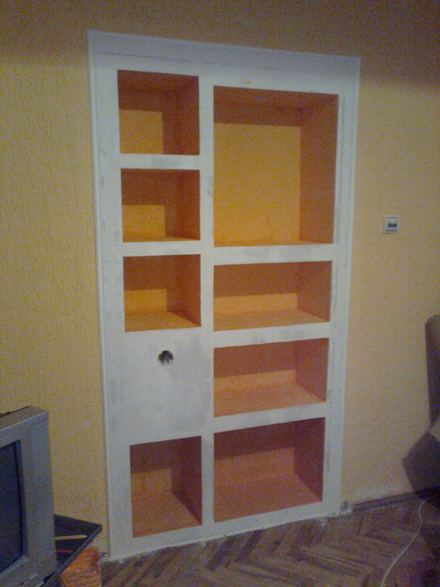

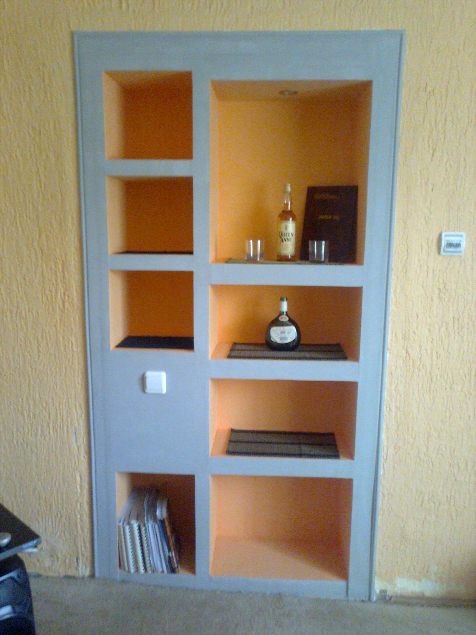

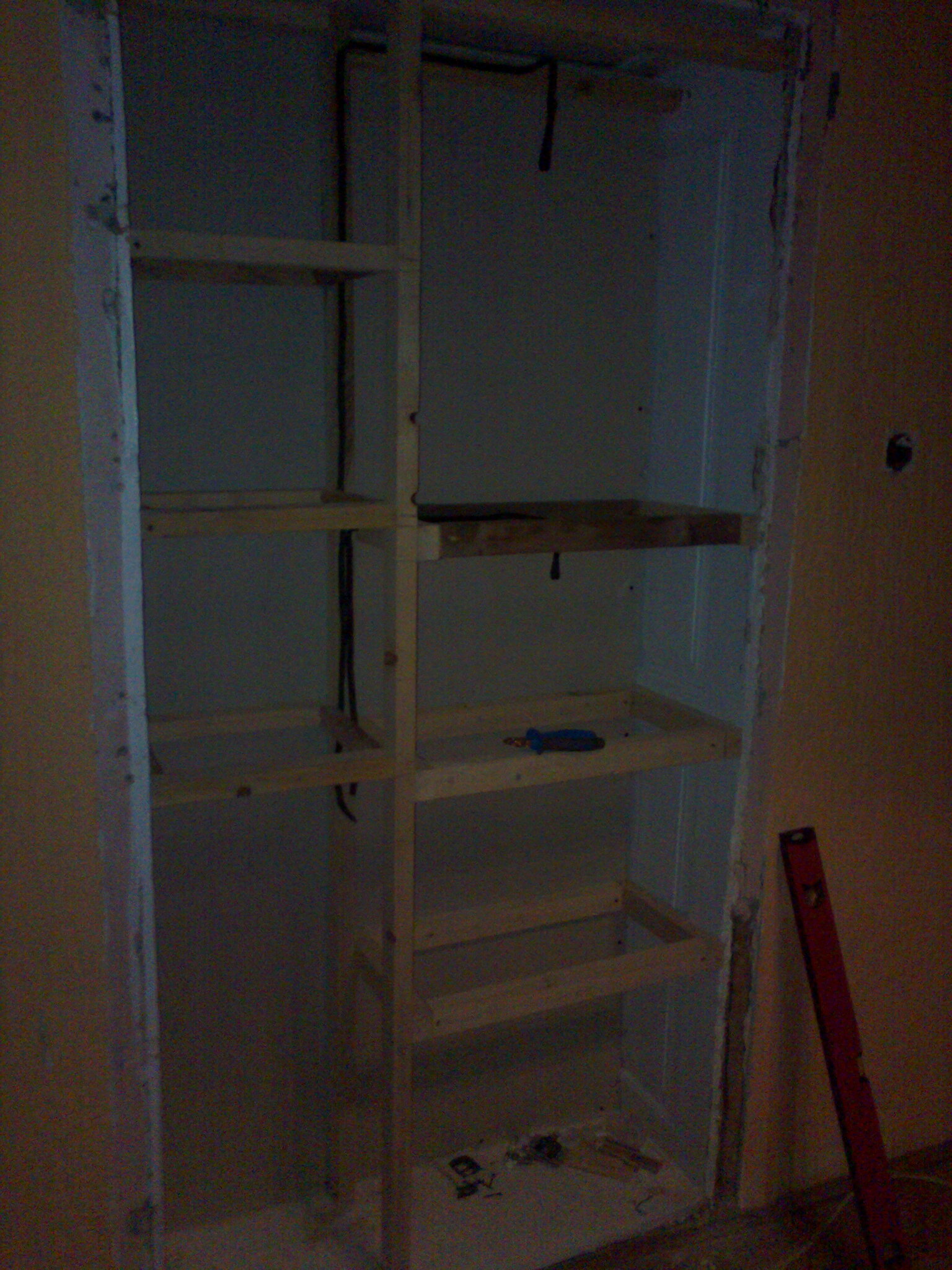

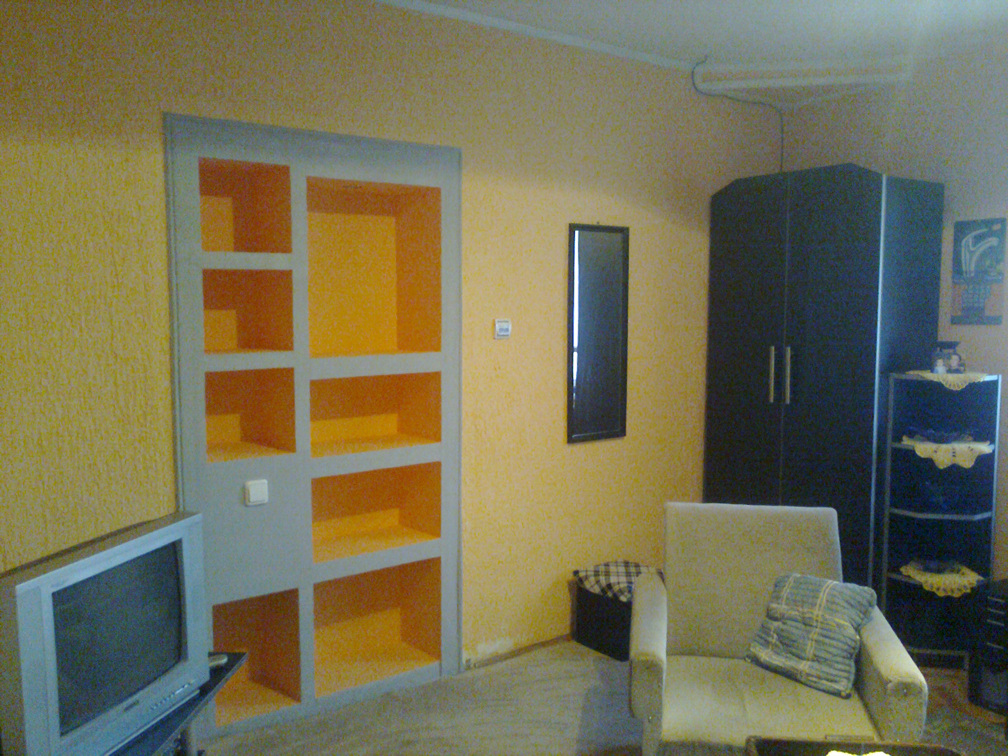

Dosao sam na odluku da pregradim vrata izmedju dve sobe. Ceo materijal koji sam potrosio : 3ploce gipsa,2 kvadrata stiropola od 5cm, 5kg glet mase, 22 metara letvi, 150 srafica za gips i 5kg poludisperzivne boje, 2halogene lampice, 1 trafo 220/12v, i malo slobodnog vremena. ovo radim prvi put, tako da sam veoma zadovoljan kako je ispalo na kraju , pitajte ako vas nesto zanima
