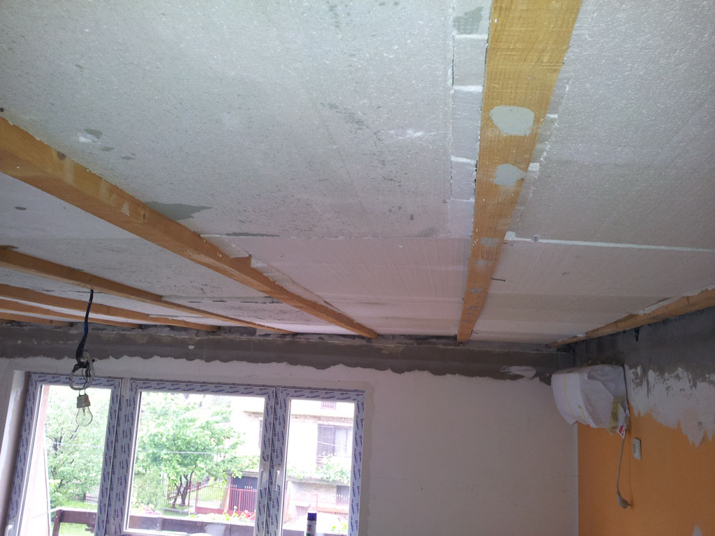

Pozdrav svima,
U relativno novoj kuci bez betonske ploce na kojoj je uradjena "ploca" od greda-stafli na kant dim 5x10cm na svakih 50-60 cm sto se moze videti na slikama (slika 2 i 3) izmedju je stiropor oko 8cm
Trenutno radim na najvecoj prostoriji (dnevna soba) dimenzije 4.2m x 5m, grede su postavljene na duzu meru (slika 1 - zelena boja)
Moj plan je postavljanje UD profila na dve strane od 5m i postavljanje CD profila kontra od drvenih greda (slika 1 - plava boja) i pricvrscenje CD profila za drvene grede distancerima (slika 4)
UD profile bih postavio samo na dve strane jer na druge dve strane u gornjoj zoni je jako los malter nabacan na koji ne verujem da cu moci da tiplam , eventualno da probam pa ako prodje prodje,visina prostorije je 2.45m (od poda do drvenih greda) pa ne bih puno da spustam plafon, izvukao sam vagres i nasao neku visinu on 2.41 za profile UD plus 1.25cm tako da bi visina bila nesto ispod 2.4m.
E sada.. Moja pitanja.
1) Sto se tice UD profila da li je ok samo sa dve strane da postavim a CD da mi ide na pocetak i kraj prostorije umesto UD-a?
2) CD profile postavljam na meru 4.2m, da li da uzimam od 3m pa nastavljam 1.2m ili da uzimam 4m pa da ih nastavljam samo 20cm?
3) Da li je potrebna jos neka izolacija pored stiropora (izolaciona vuna, folija..) Izmedju greda je stiropor 4+4cm negde 4+3cm iznad su daske + terpapir. razmak ce biti mali pa ne znam ni da li postoji mogucnost dodatne izolacije osim neke folije koja se spominje..
4) Tiplanje UD profila jel moze obicnim tiplama i srafovima? pricrscivanje CD profila za distancere ide sa kratkim srafovima za gips ploce ili nekim drugim?
To je to za sada Smile Hvala unapred na svim komentarima-odgovorima.. svaka pomoc-savet je dobrodosao.
