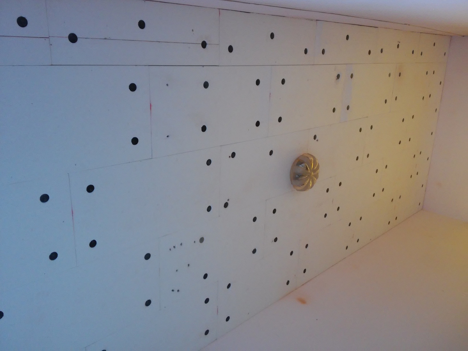

Htio bih da postavim na kosi palfon stiropor 2-3 cm i naravno mrezicu i lepilo pa da se ogletuje platon. Sad me interesuje dali je bolje da ga lepim pur penom ili lepkom pa da ga tiplujem?
I naravno sta bi ste mi vi preporučili da radim neka vaša iskustva...
