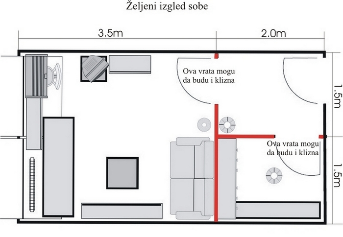

Imam jedan projekt koji sam mislio sam da odradim, ali posle svega sto sam procitao ovde nisam siguran da cu to moci... :?
Elem, ovako. Na prvoj slici je moja soba (da, ja sam student i zivim kod tetke u beogradu Cool ) onako kako sad izgleda. Mislili smo da nesto uradimo sa njom, odnosno da je pregradimo tako da se dobije mali hodnik i jedna veca ostava koja bi sluzila i kao orman jer u trenutnom stanju moja soba vise lici na magacin. Stavio bih vam i sliku, ali zalili bi se japanci da im rushim autorska prava na slike iz hirosime. :ahaha Ali, stavio sam sliku nacrta kako bih ja to zeleo da izgleda, i to je slika 2 (zidovi koje treba ugraditi su crvene boje).
Postojeci zidovi su od punog betona (novobeogradski blokovi) debljine skoro 30 cm i mislim da ne bi bio problem po tome busiti, grebati, lepiti i ostale perverzije. Naravno, sa tom debljinom, mislim da mi ne treba ni neka posebna izolacija.
E, sad, moje pitanje (posto potpuno nemam pojma o radovima sa gips karton plocama) je da li je uopste pametno raditi ovako nesto od tih ploca? ako jeste, da li bi mi neko objasnio kakav profil bi bilo najbolje da uzmem, jer stvarno ne znam kakva je razlika izmedju raznih profila (pa cak ni sta znace skracenice)? koliko materijala (ploca, profila...) bi mi trebalo obzirom da je plafon na 2.8m visine? I, konacno, koliko bi to otprilike kostalo da uradim sam a koliko da zovem majstora (posto imam ogranicen budzet...)?
Sto se tice vrata, mogu bukvalno da budu bilo kakva (osim harmonike, to mi se nikako ne svidja). Doduse, najvise mi se svidjaju klizna koja ulaze u zid, ali ne znam da li to moze u ovom kontekstu da se napravi.
Procitao sam svasta na forumu i video da malo ljudi gradi pregradne zidove ovim putem (ali sam zato dobio par sjajnih ideja za plafone svih oblika Laughing out loud ) tako da bih cenio svaki savet. ili, ako mi je nesto promaklo, mozda da mi neko stavi link ka stranici gde je ovo objasnjeno...
Uzgred, ako ima zainteresovanih, ne morate da zurite. Idem sutra (subota, 06.06.2009) kuci da pozdravim rodbinu i pokupim harach a tamo nemam kompjuter, ali vracam se 15-og najkasnije u Bgd. Smile
Hvala svima unapred za svaki predlog i kritiku, mnogo ce mi koristiti.

Trebaju vam profili za pregradni zid i njihova oznaka je UW i CW.
UW su lezeci profili a CW vertikale,u vasem slucaju je dovoljna sirina profila od 5cm samim tim bi ste sa plocama dobili zid debljine 7,5cm(po jednu plocu).
Sto se tice kliznih vrata varijanta sa ulaskom u zid vam mnogo povecava troskove,ali postoji i varijanta nadgradnih kliznih koje klize uz zid.
Znaci ukratko sve je izvodljivo!!!!
Izolaciju u zidu niste napisali mineralna vuna ili stiropor???
Toliko za sada.

Bane, hvala na brzom odgovoru.
Sto se izolacije tice, mislim da postojeci zidovi nemaju nikakvu izolaciju (jer sam ih pre busio na par mesta i koliko vidim to je cist beton do 10 cm dubine), ali opet ne mogu da budem siguran. A i ovi pregradni zidovi su cisto dekorativnog karaktera, ne bi imali neku veliku izolacionu vrednost. Ovo ipak nije moj stan pa ne bih da ulazem nesto preterano para...
a sto se tice kliznih vrata, koliko bi to otprilike bilo skuplje ako ulaze u zid?

Ne znam trenutnu cenu profila za vrata koja ulaze u zid.
Poslednji put kad sam ih kupovao bilo je oko 13000rsd bez krila(plot) naravno.
