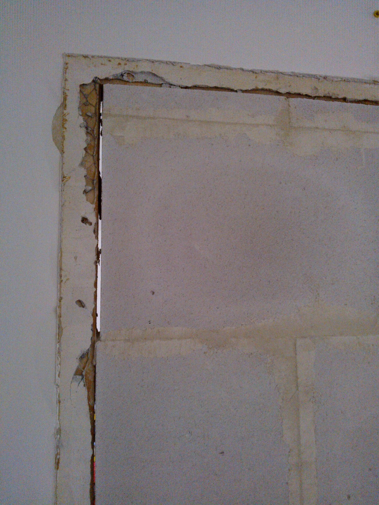

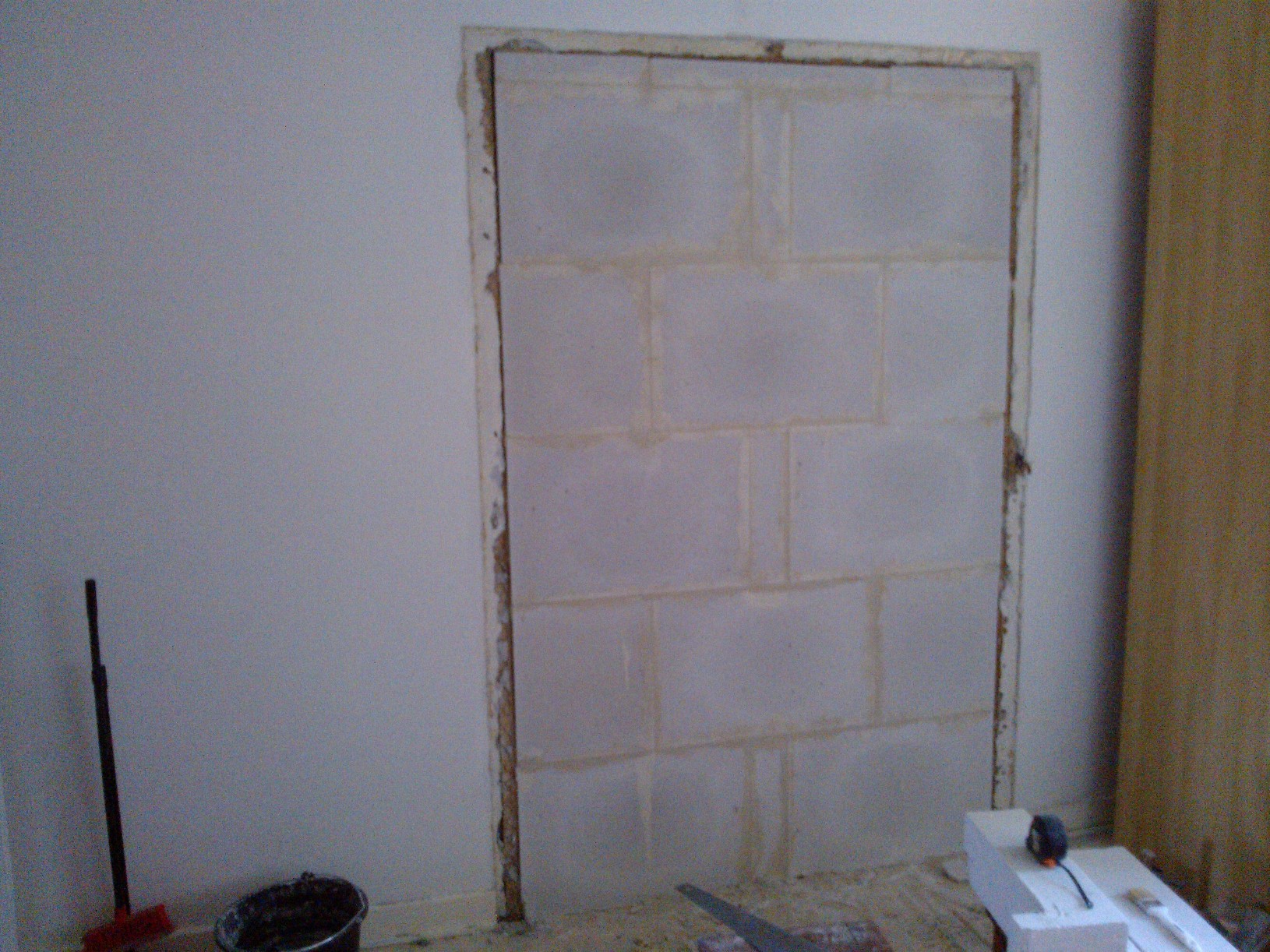

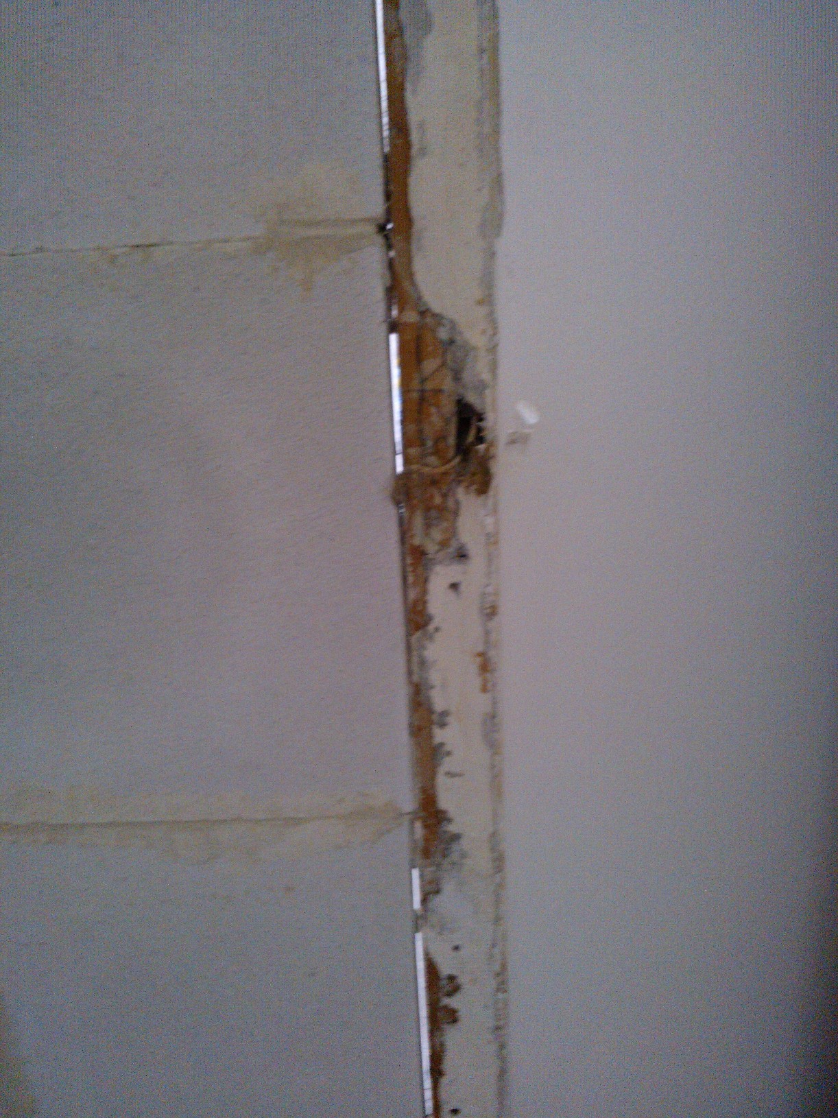

Зид сам ипак преградила ytong блоковима дебљине 5 цм. Сваки ред сам са обе стране учврстила за постојећи зид металним тракама.
Постојећи преградни зид као да је од цемента, армиран жицом, а на самом отвору до врата је дрво, где је причвршћена та жица, што се види на слици. Када је зид био готов, са стране сам ставила пур-пену.
Нисам сликала када је било изглетовано, али пар слика у току преграђивања сам направила. Проблем је био када сам скинула врата, прекидачи за светло су били у самом штоку, који сам исто морала да скинем. Накнадно сам бушила рупу у прегради, поставила кутију прекидача и преглетовала.
Испало је добро. Те слике ћу поставити када опет будем отишла код мојих и сликала сада већ готов зид.
