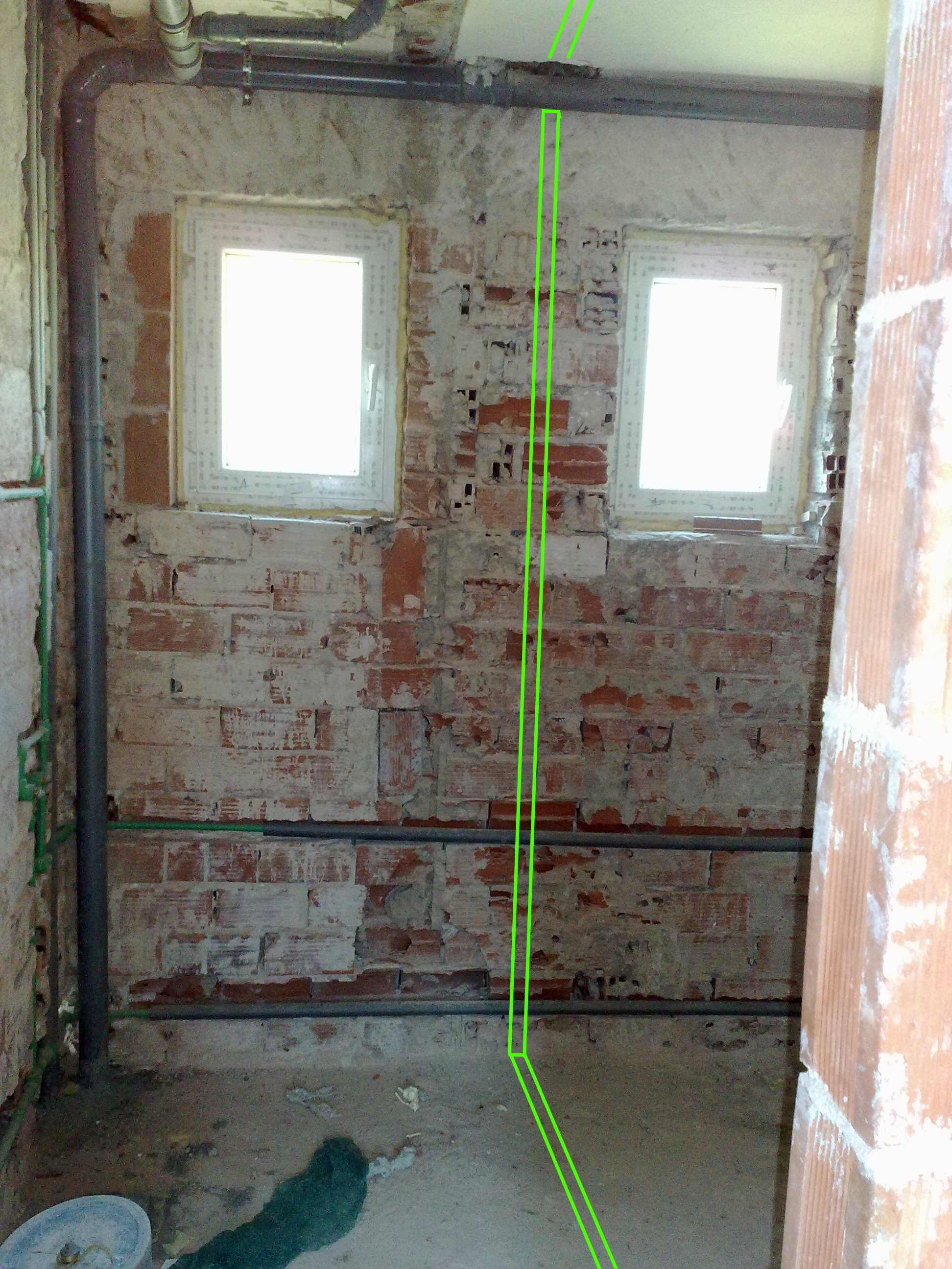

Trebam od jednogu kupatili da napravim dva. Olupao sam pločice, uradio kanalizaciju i vodu i sad sam mislio da uradim pregradni zid od gips-karton ploča. Podkontrukcija 5cm, ŠxV 240x265cm. Problem mi se javio na bočnim stranama masivnog zida sa kojeg su olupane pločice, vide se cigle i prilično je neravan. Ne znam kako da tu utiplujem profile. Da li postoji neka posebna tehnika postavljanja profila na takav zid, plašim se da se profil ne iskrivi?

Nemoj da preterujes sa stezanjem i nece biti problema. Gledaj kad nalegne na ispupceni deo zida, to je to. ostale srafove pritegni do kraja profila, a prazan prostor ispunis ispunom za rigips. Gledaj da uzmes impregnirane gips table.

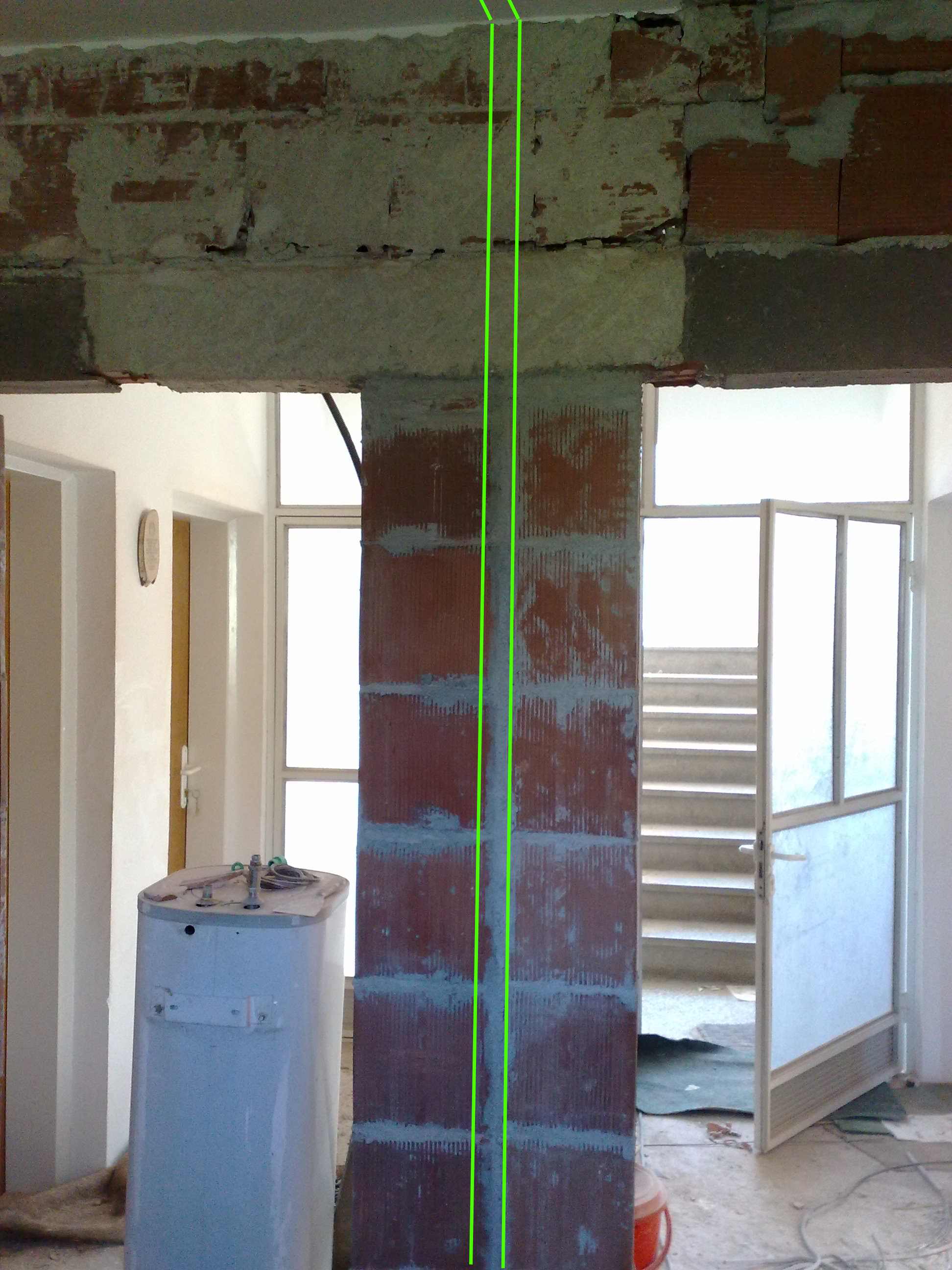

Ovako bi to trebalo da se odradi. Neće li problem biti zato što prvi vertiaklni profil koji se tipluje u zid neće moći da ide do plafona zbog kanalizacione cevi? Mogu li prazan prostor da ispunim malterom ili nekim lepkom npr. za pločice, ili možda purpenom, ispuna je skupa i dosta bih je potrošio?
Čuo sam da neki majstori ovakve stvari rešavaju distancerima, koliko je to dobro rešenje?
Bilo koji drugi savet je dobrodošao, nije da prvi put radim sa gipkarton pločama, ali radim sam pa da ne zaboravim nešto.

Pazi, nisam nikada radio pregradne zidove, ali iz price coveka koij se time bavi, i koji ce sledece godine da mi odradi jedan zid, znam po nesto. Mozda bi mogao da table, posle cevke, stavis skroz do plafona?

druže idi uw profilom 3 cm ispod cevi i na plafonu isto 3 cm do cevi (ne smeš nikako nasloniti da ne bi došlo do neprijatnih vibracija na samom zidu kad se pušta voda ).
zatim uzmi cw i uradi ukoso sa plafona na zid ali pazi da ti ostane 2-3 cm do cevi. posle toga to učvrsti malim šrafovima za spajanje profila ( oni od 13 mm) i udri ploče njih lepo ukroj oko cevi da ti ostane što manji prostor oko 5 mm najbolje. po zatvaranju taj spoj između cevi i gipsa popuni sa akril gitom i to je to . nikako ne koristi silikon jer on ne može da se kreči tj. ne prima boju . pozz

Hvala na savetima, ali ja sam ipak sazidao zid. Giter blok na 9cm - nekoliko santimetra deblje nego što bi bio knauf ali dosta sigurnije, i lakše zbog hidroizolacije. Kod spoja knaufa i masivnog zida ili betona uvek postoji rizik od pukotina zato što nisu istorodni materijali i drugačije diletiraju. Nije prevelika razlika u ceni - najviše 1500din. Ako nekog interesuje mogu da okačim slika, ali zid ko zid Smile
