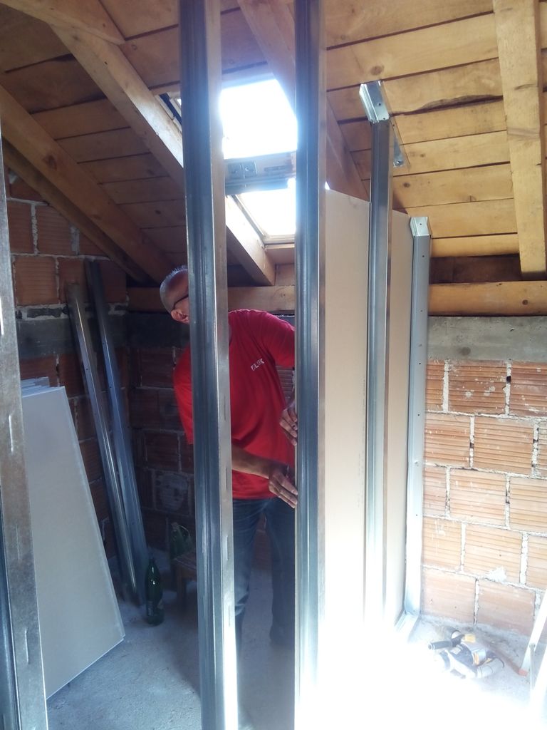

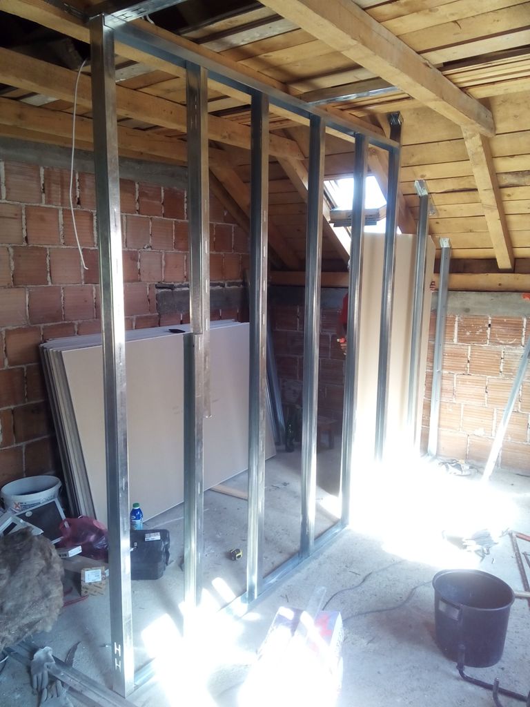

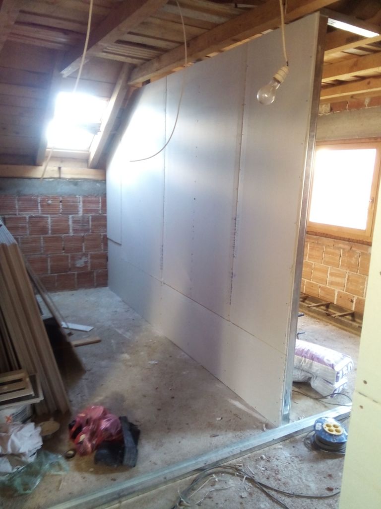

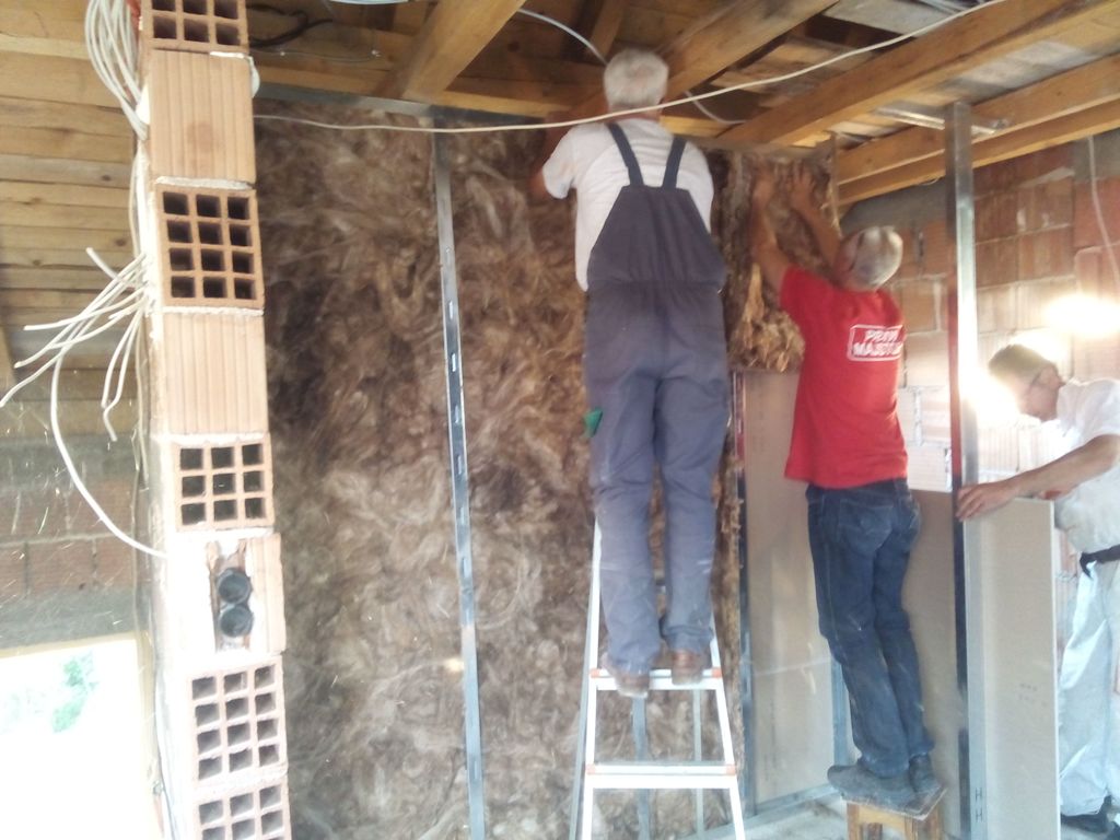

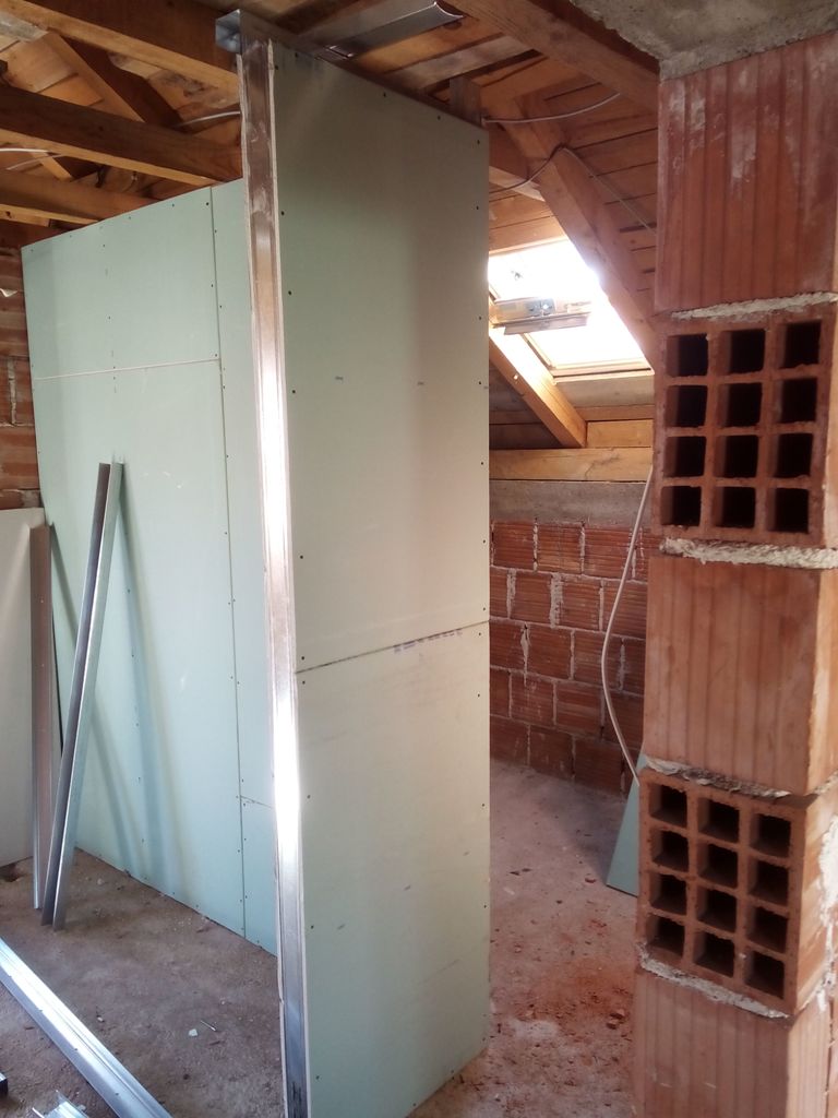

Pozdrav svima, trenutno radim potkrovlje u jednoj kuci, upravo mi tetak i komsije prave pregradne zidove. Totalni sam laik(haustorce) sto se tice građevinskih radova pa sam odlucio da postavnim neke slike, pa ako imate neke savjete il primjecujete greske slobodno pisite. Postavljene su po 2 gips ploce osim u wc(zelene) ,a unutra staklena vuna, jel to dovoljna zvucna izolacija između soba? Ako moze neko jos da napise sta ide nakon ovih radova da malo upucen budem kad pocnu ?

Са тако танким зидом не може бити ни говора о некој звучној изолацији између просторија. Погледајте Кнауфова решења на њиховом сајту. http://www.knaufinsulation.rs/sr/zvucna-izolacija

Valjalo bi deblji zid I kamena/mineralna vuna koja je namenjena za zvucnu izolaciju.

A vec su postavljeni ovi profili, bil se imalo izolacija poboljsala ako stavim kamenu vunu a ne onu staklenu?

S obzirom da su vune vrlo higroskopni materijali , bilo bi vrlo pametno postaviti parnu branu da sprečite upijanje vlage u izolacioni sloj .

Kamena vuna se koristi za zvucnu izolaciju .Proverite koja kamena je za zvucnu a koja za termo. Cini mi se da ima razlike u gustoci, a mozda i u sastavu. Proverite.
