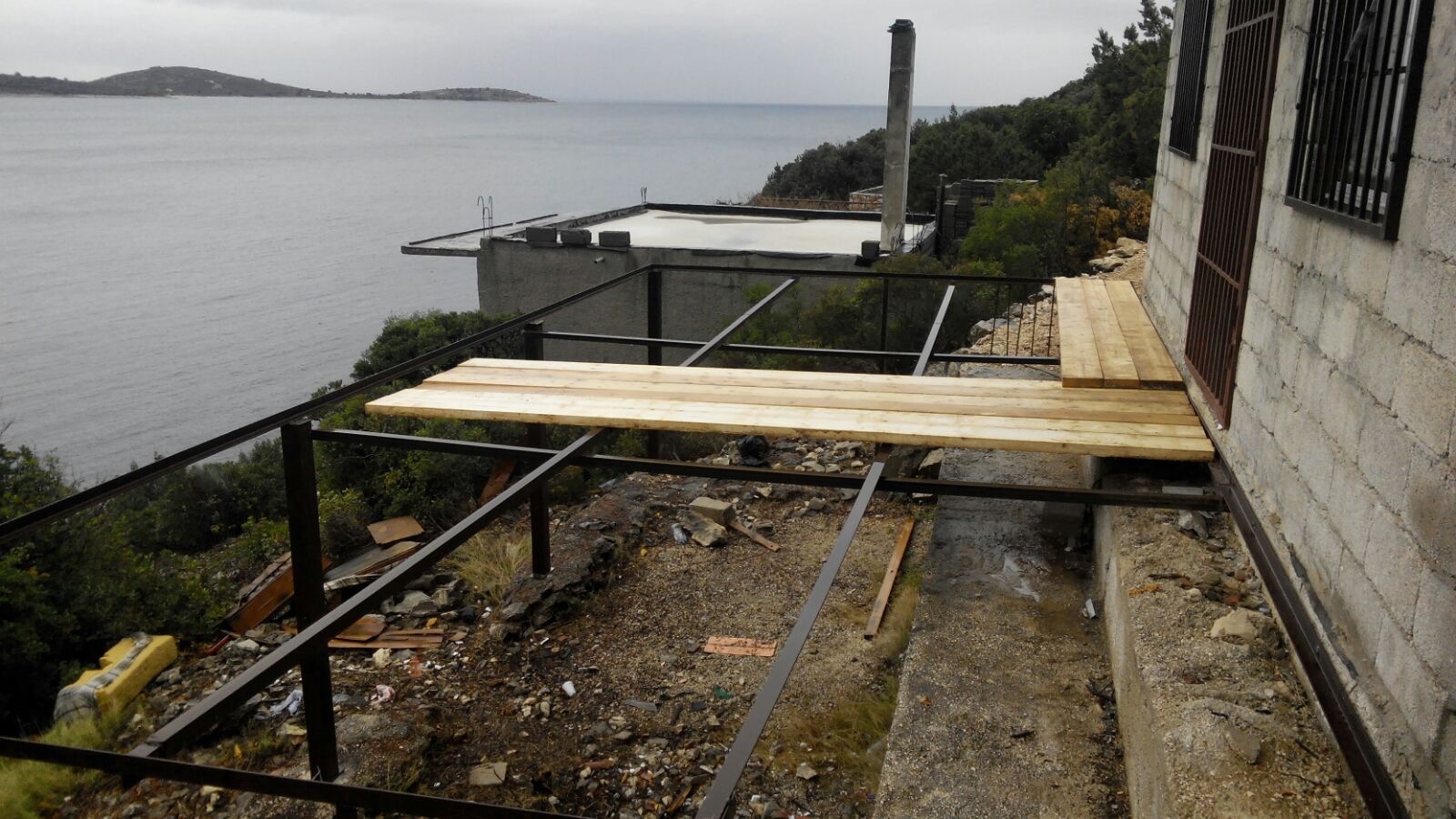

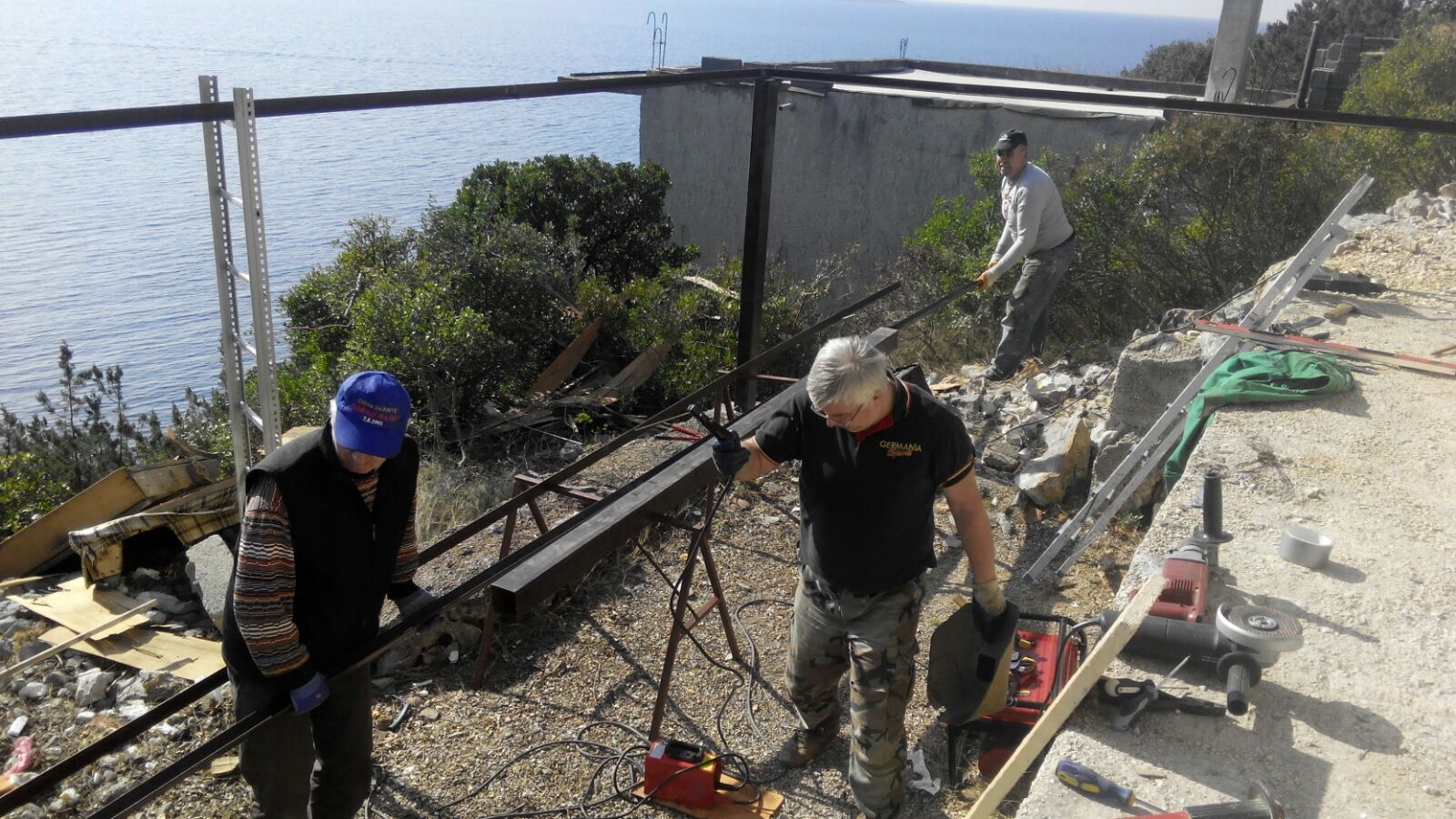

Radim terasu 4m x 8m od metalne/celicne konstrukcije na moru, vidi sliku prilozenu u procesu radova. Preko te metalne konstrukcije, tj citav pod cu da oblozim samo jednim slojem daskom PETICOM. Zanima me koliki mora da bude raspon medju metalnim/celicnim gredama (vinklovima) da bi se daska PETICA stavila sigurno i stabilno, tj da bi se na podu moglo normalno i sigurno kretati/funkcionisati. Ja sam razmisljao 40-50 cm? Sta vi mislite, pogotovo staticari.

U mojoj kuci u Bosni, staroj 200ak godina, grede na koje su polozene fosne su na razmaku oko jedan metar. Verovatno i vise, ali dva nema sigurno.
Gore je i namestaj. Nije TA pec i slicno, ali jeste smederevac, frizder i sve ostalo sto u kuci stoji.
Vec dva veka nije nista puklo Smile
Ne znam sta ces drzati na njima, ali tih 40-50 je za normalan narod dovoljno Smile

Dasku peticu mozes i na metar razmaka pa nece puno skripati, ali ja bi stavio na 80 cm. Imam u selu pod/plafon od colarice sa gredama od 90 cm raspona i ponegdje skripi i malo se ugiba. Dakle, mislim da se petica na 80 cm ne bi trebala mnogo pomjerati, ako bi se ikako i pomjerala.

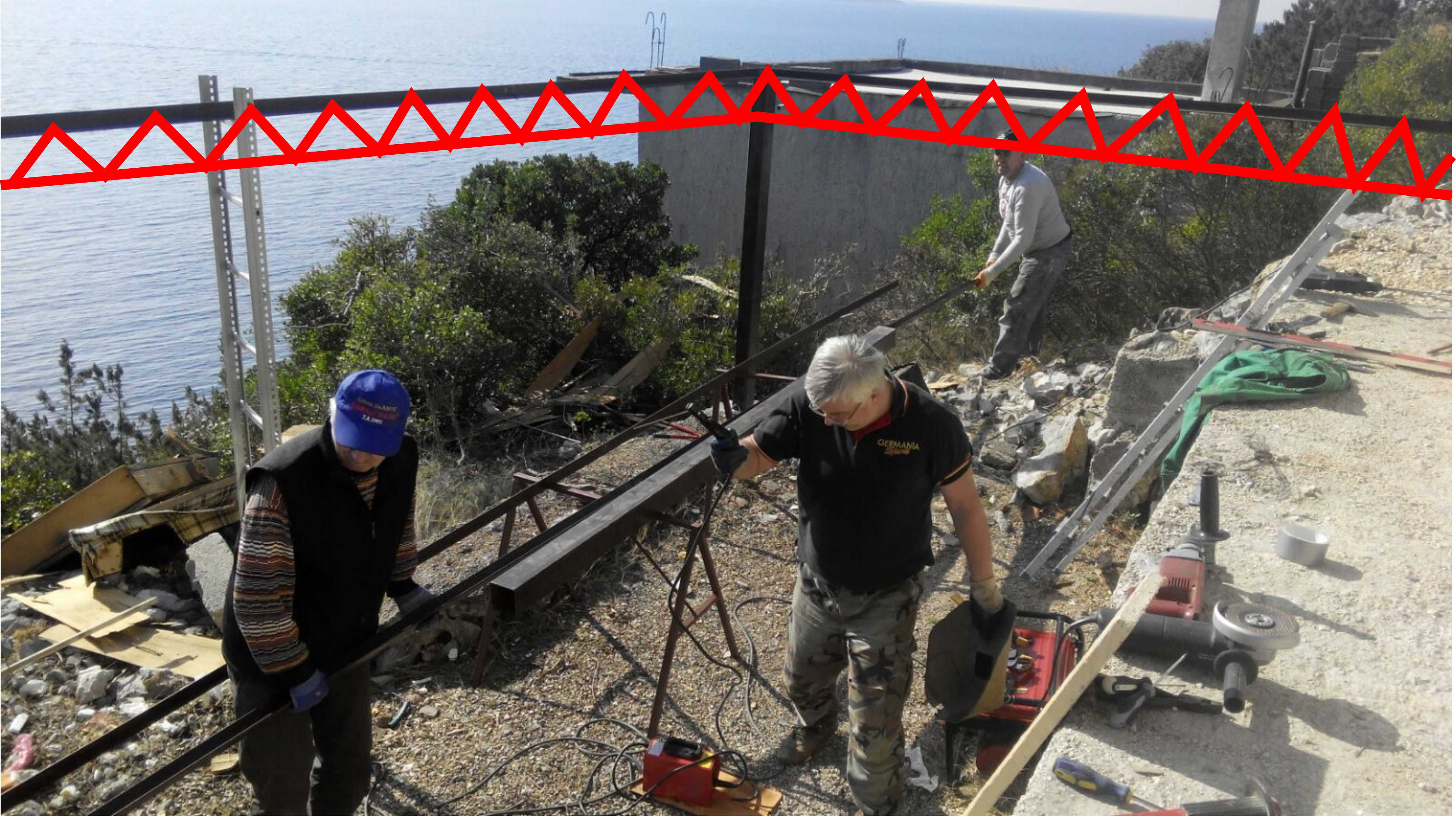

Како сте направили металну конструкцију на слици то није добро, јер нема никакву носивост. Требало би урадити како сам вам приказао на допуни ваше слике. Најбоље би било консултовати грађевинца да вам уради статику, јер није проблем у фосни него у конструкцији која све то треба да носи, као и предвидети могуће оптерећење на тој тераси, да не буде опааааа.
Stanly, lepo vas je savetovao Zvukoljub. Ta čelična konstrukcija nimalo ne uliva poverenje. Vidim spremili ste još materijala i verovatno steplanirali još po neki stub od te kutije i grede od tih ugaonika. Ali nije to dobro. Od oka čim se vide dimenzije vidi se da to ne valja.
Trebali ste da se iizkonsultujete sa nekim pre nego što ste počeli da pravite da se to malo baci na papir. Inače u primorju je povećana atmosverska korozija i poželjno je ići sa profilima koji su svedeni sa malom površinom, sve kutije da budu hermetički zatvorene, bez dzepova u elementima da može da se održava tj. da se farba. Bolje jača kutija (ako je više materijala i skuplja je) nego rešetkajednostavnije je posle za čišćenje i farbanje.
Što se tiče pitanja razmaka ukoliko su talpe od 2" i idu iscela na tih 4m, razmak oslonaca može da bude znatno iznad 1m a da gore na svaki metar kvadratni stavite po jednu TA peć ali pitanje je šta će sa ovom konstrukcijom dole da bude.
Šalu na stranu nemojte preko 1m razmaka. Neće to nikako da smeta talpama da one ne mogu da ponesu šta god gore natovarili. Terase se računaju na baš veliko opterećenje koje nikada u stvarnosti ne bude već je u njemu sakriven dinamički koeficijent jer se gore hoda, deca trče i uvek je bolje da nemate neprijatan osećaj vibriranja ispod nogu. Te iste daske od 2" se koriste za cevaste skele gde su oslonci na znatno većem rastojanju i nose ali se ugibaju...
Ozbiljno shvatite tu čeličnu konstrukciju dole!

конструкција је слаба,под један а морају ићи и решеткасти носачи па даска и све добро израчунати, и заврнути даска ,на мору нема снега али има ветра и на то се мора обратити пажња.

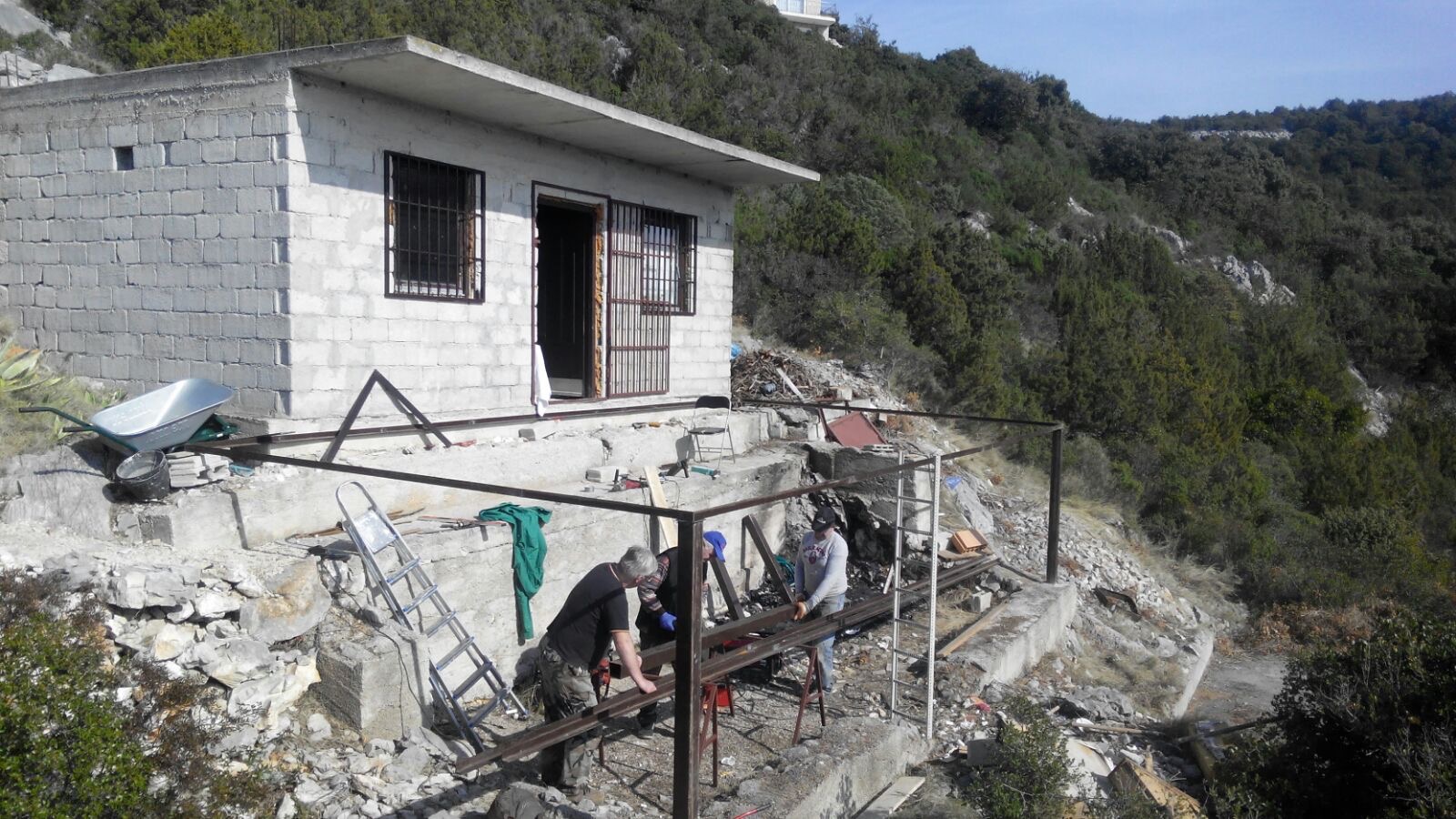

Hvala svima na savjetima. Slazem se sa mnogima, od konsultacije staticara, stavljanja na papir i do periferije da kako Zvokoljub rece trebaju verikalni tj dijagonalni nosaci za nosivost cijele i perif konstrukcije, kao i raspon dasaka da bude oko 80cm mada ja licno mislim da je bolje izmedju +/- 60tak. Nazalost ovo cale radi na svoju ruku i nije bas otvoren za moje savjete tako da mozda poslusa malo forum ako vec mene nece, zato sam ga i startao. Vidjecemo. Moj neki ugrubo plan za mozda nekih par godina da sve ovo sto je on odradio iskoristim donekle kao dio armature i sve to od ploce do bocnih zidova i stubova odradim u betonu, mada otom potom, bum videl. Prilozena je zadnja slika, al mislim da fali jos jedan stub u sredini ako se ne varam rece tata. Hvala na komentarima i pozdrav.
