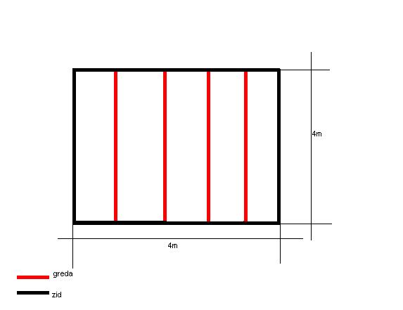

htio bih staviti gipsane na plafon, kao sto gore u naslovu pise plafon je uradjen od greda i viklova, malo sam citao okolo i trazio pa mi je nejasno kako da napravim " rostilj " na koji ce se staviti gipsane ploče
radio bih sa profilima napravljenim bas zato ako je moguce
na slici dolje je prikazana velicina sobe i kako stoje grede
e sad kako napraviti da se na to mogu posarafiti gipsane ploce, nije mi bitno koliko ce plafon ici dolje, moze i do 20 cm posto ima dosta visine
ako ima tko kakvu ideju slobodno nek kaze, ili ako sam sto izostavio
hvala Wink

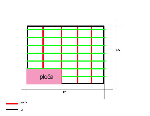

Ja sam kod sebe kući pre 5-6 godina postavljao gipsane plafone na grede i viklove i super je ispalo. Radio sam sam sam i po uputsvima koje sam dobio na građari. Sobzirom da nisam siguran koliko je to ispravno ili ne ne bih da ti pišem ništa. prostudiraj ove teme pa ako ne nađeš pitaj. Mislim da imam i nešto fotki iz procesa.
Evo ti samo skica na osnovu tvog crteža.

Sa limenim profilima predvidjenim za to. Cd i ud profili, visilice sa žicom i one druge nazubljene i perforirane. Profile sam spajao samorescima. Profile koji idu u zid sam pricvrscivao 'samoudarajucim' tiplovima za zid, otprilike 6x60 ili 6x80, ne sećam se. O letvama nisam ni razmisljao. Treba naći kvalitetne, suve, ravne... a ove profile kupis i odmah se bacis na posao'a. Ako zafali dokupis.
Ja sam spuštao plafon svega 5-15cm. Tek da sakrijem pukotine. Nisam uvodio nikakva svetla, zvucnike i ekipe.
Potrebno je pronaci prvu gredu i sledeću do nje da bi se utvrdio ritam razmaka. Kod mene je bio 90 cm a mislim da se kreću u rasponu od 80-100cm. U kupatilo i kuhinju obavezno idu vlagootporne ploče.
Svuda sam stavljao ploče od 12mm.
Prodavacsna građari mi je pre pocetka rekao da mi treba samo dobra volja i merdevine. Trebala mi je i busilica Smile
Sam sam laganeze i vodeci racuna da sve bude u libeli pripremio konstrukciju a onda zvao mobu za podizanje i pricvrscivanje ploca.
Eto, pozdrav i srećan rad.
