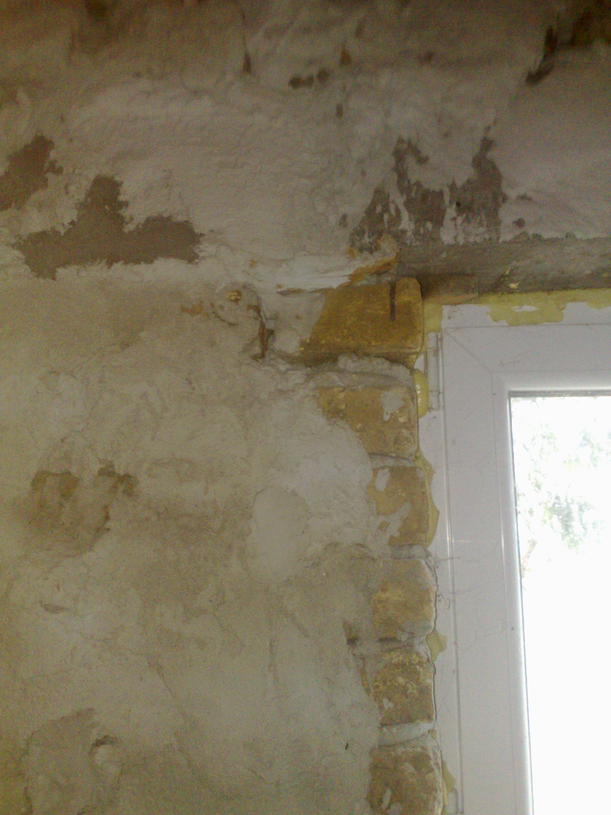

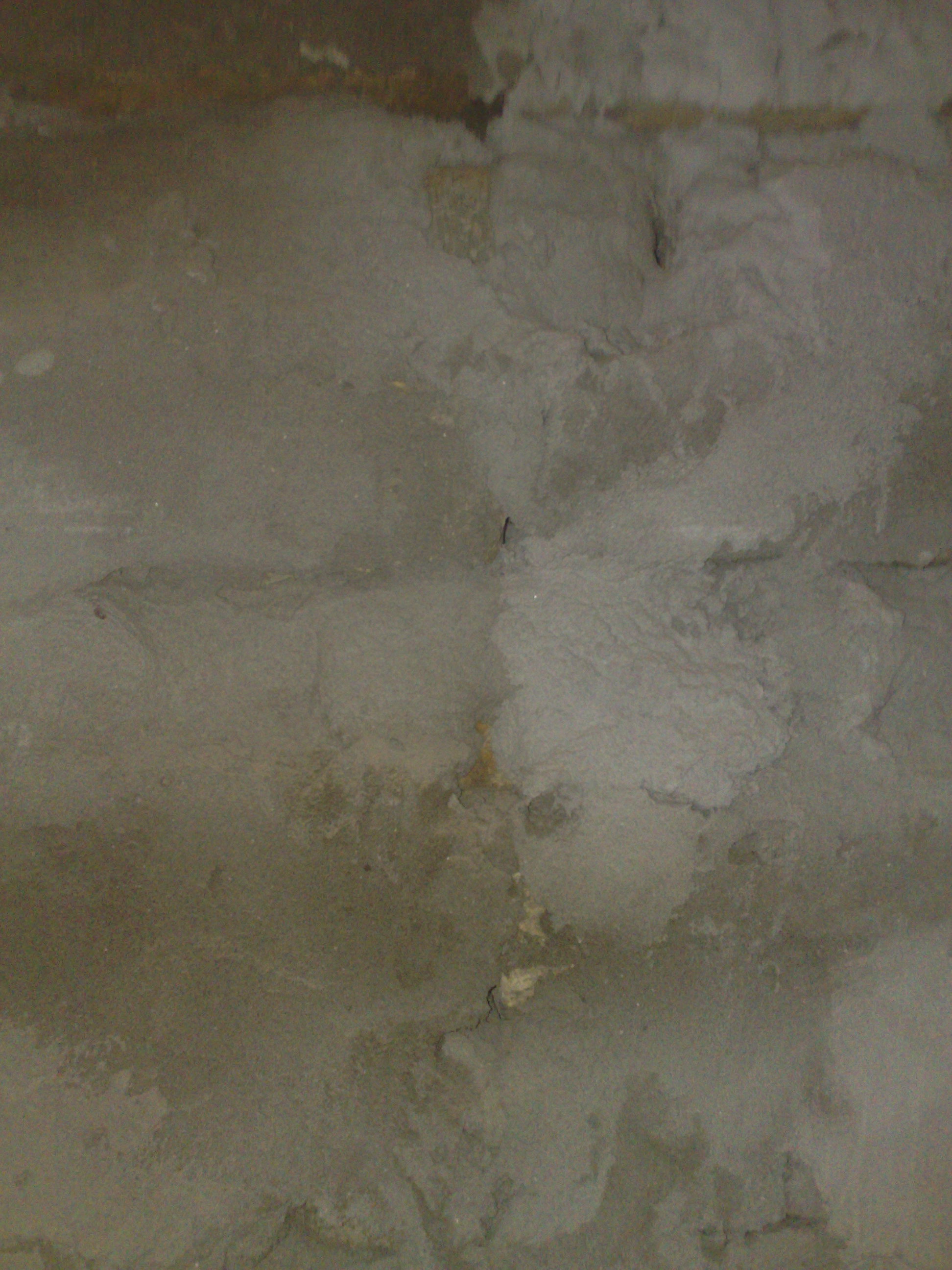

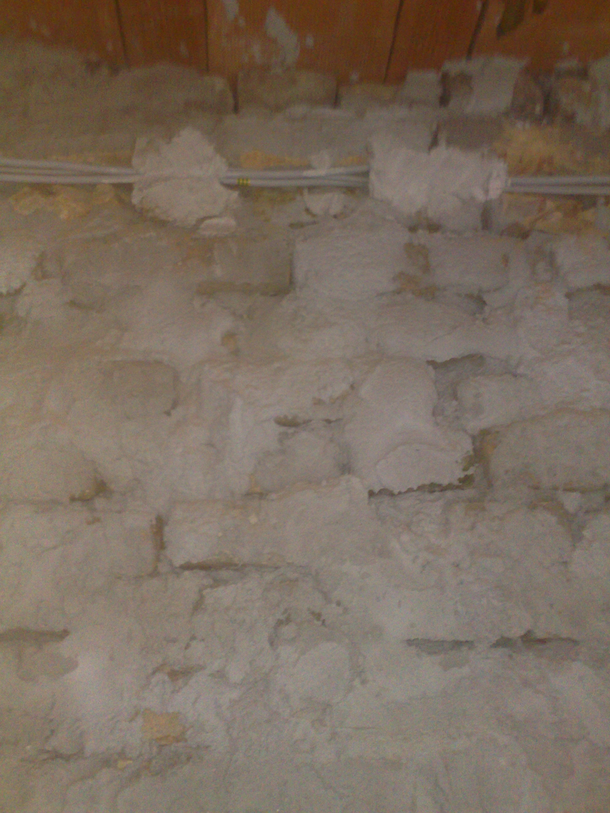

evo i par slika unutrasnjih
knicks
knicks's picture
Registrovan dana: 06/02/2013
evo i par slika unutrasnjih zidova.
pretpostavljam, bilo da je nabacan spric malter 1 cement : 3 pesak ili 1 A frakcija : 1 cement, da je u oba slucaja to bolje nego gole cigle i da ce se malter koji treba da usledi bolje drzati.
a ne valja sto ne znam sta, jer se po zakonu cuvenog marfija, tada uvek provuce nesto sto kasnije uzrokuje probleme...
ako neko moze da prepozna sta je na zidu, neka zbori Smile

То је само тзв. шприц малтер,
То је само тзв. шприц малтер, али лоше набачен јер је прегуст и то је продужни малтер. Кречни малтери су беличасти, а са већим садржајем цемента су сивкасти.Хидратисани креч препоручују да се пре употребе потопи у воду и да се ради са тако добијеном густом смесом. Што се тиче пердаш малтера не треба се томе превише оптерећивати, данас постоје глет масе којима се фино изравнавају зидови, тако да се и те мање неравнине могу успешно "испеглати". Треба за прву руку одабрати глет који се може набацивати у дебљем слоју, а за другу руку одабрати фини глет за извлачење. Приликом тих радова помажу алуминијумске летве којима се контролишу равнине зида, а такође и бочно светло, мада мислим да је то све већ у домену перверзије, јер не знам ни једног нормалног човека који уђе у неку просторију и испитује глаткост зидова. По оном систему постави алуминијумску летву на зид и ако између зида и летве прође новчаница од 100 евра онда то задржи инвеститор за себе, а ако не прође онда је то зарада мајстора.
