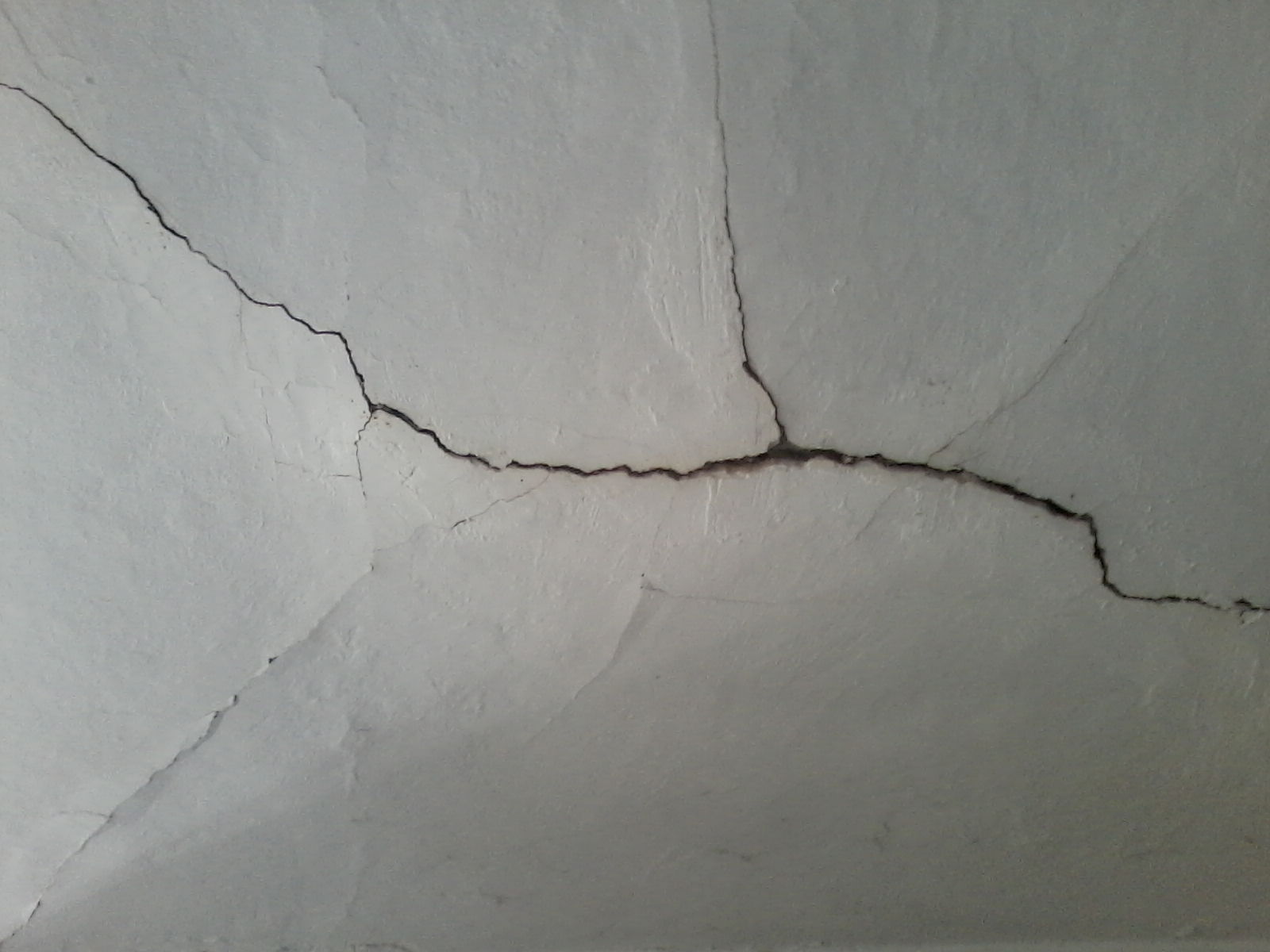

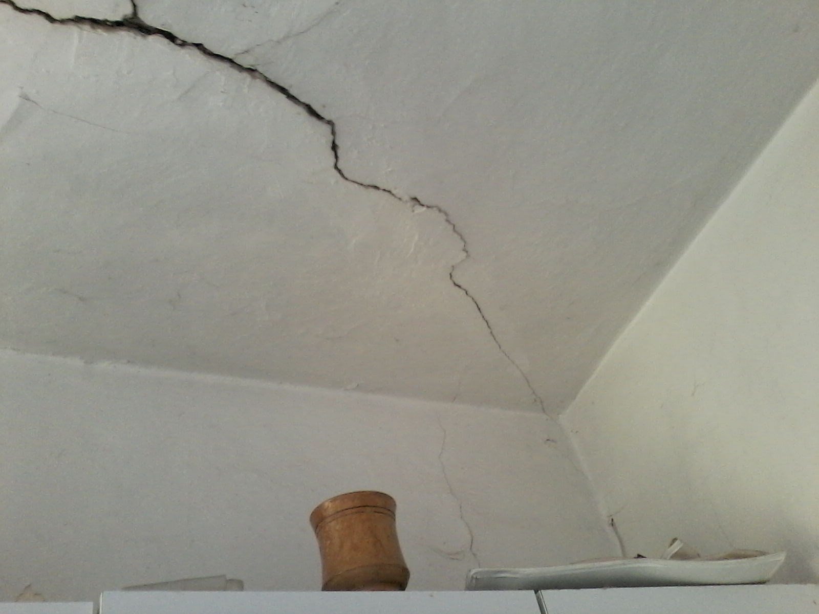

Posto imaju pukotine na karatavanu(trsci) ja mislim da ih izvadim i da postavim spusteni plafon bar nekin -5 cm gdje je sad karatav,dali tako da uradim ili da opet stavim maleter na trsci?
Evo slika:

Mon, 04/11/2013 - 13:08
Evo kako je bilo,i zadnja

Evo kako je bilo,i zadnja slika poceo sam da skidam malter.
