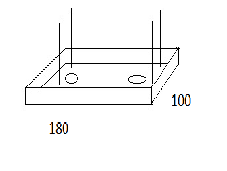

Pozrdav dragi moji forumasi, majstori i hobisti.
Elem, vec neko vreme razmisljam da na sredini plafona u dnevnoj sobi napravim nesto ovako. Ok, ovo sam nazvrljao na brzinu, u pitanju je kutija od GK ploca, koju bih visilicama nakacio na plafon. Dimenzije su okvirno 180X100 cm, visina 10 cm, a rastojanje od dna kutije do plafona oko 15 cm. Ona dva "kruga" su otovri za plafonjere, s tim sto bih mooozda kasnije dodao i par zvucnika tu (imam izvedenu instalaciju), pa to treba da bude cvrsce. E sad, posto ja uopste ne kapiram kako visilicu zakaciti za GK plocu, a da se ne iscepa itd, svaka pomoc je dobrodosla. Ne znam takodje, kako montirati ove "stranice" kutije a da izgleda kako treba i da stoji. Koliko shvatam, nije veliki posao, ali meni je hobi pre svega drvo, u gips se slabo razumem Smile
Takodje, majstori, mogla bi i neka ponuda na PP.

milosv
milosv's picture
Registrovan dana: 13/09/2013
ako ces vec na visilice da kacis onda lepo pustis dva CD profila po sirini preko cele te kutije sa unutrasnje strane - ta dva profila usrafis sa vidljive strane kroz gips sa 4-5 srafova... za samu konstrukciju kutije ako vec pravis tu debljinu kutije imas UW profile od 75 mm... prvo napravi kutiju na zemlji odradi je tu sve sto treba, izbusi rupe, ispunu, osmirglaj da bi sto manje radio gore na visini
