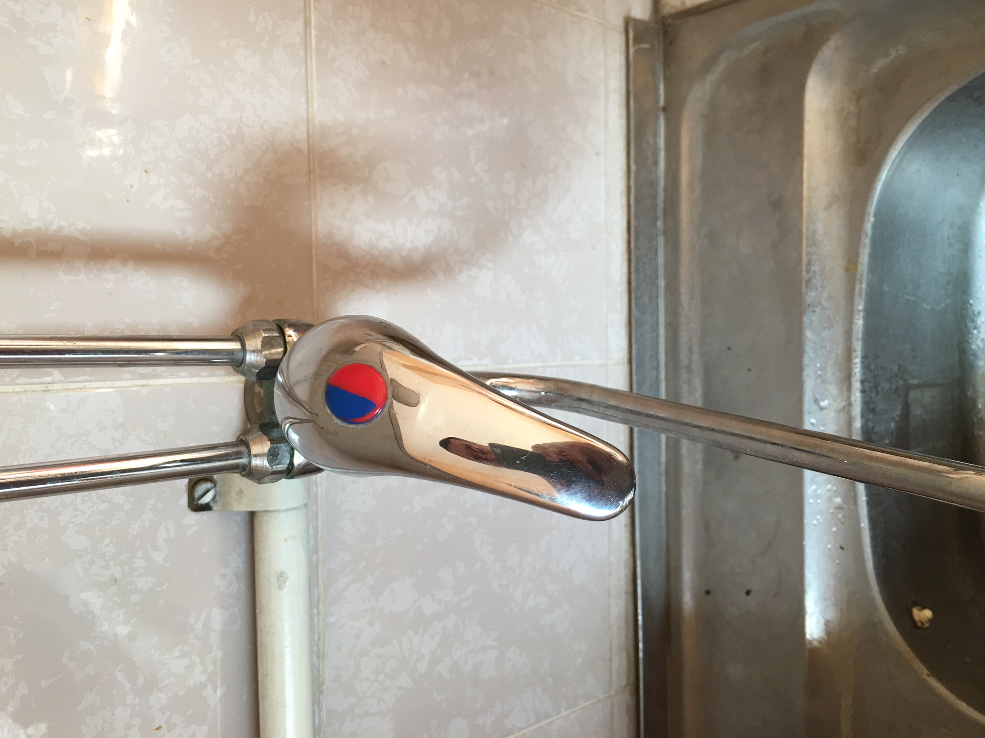

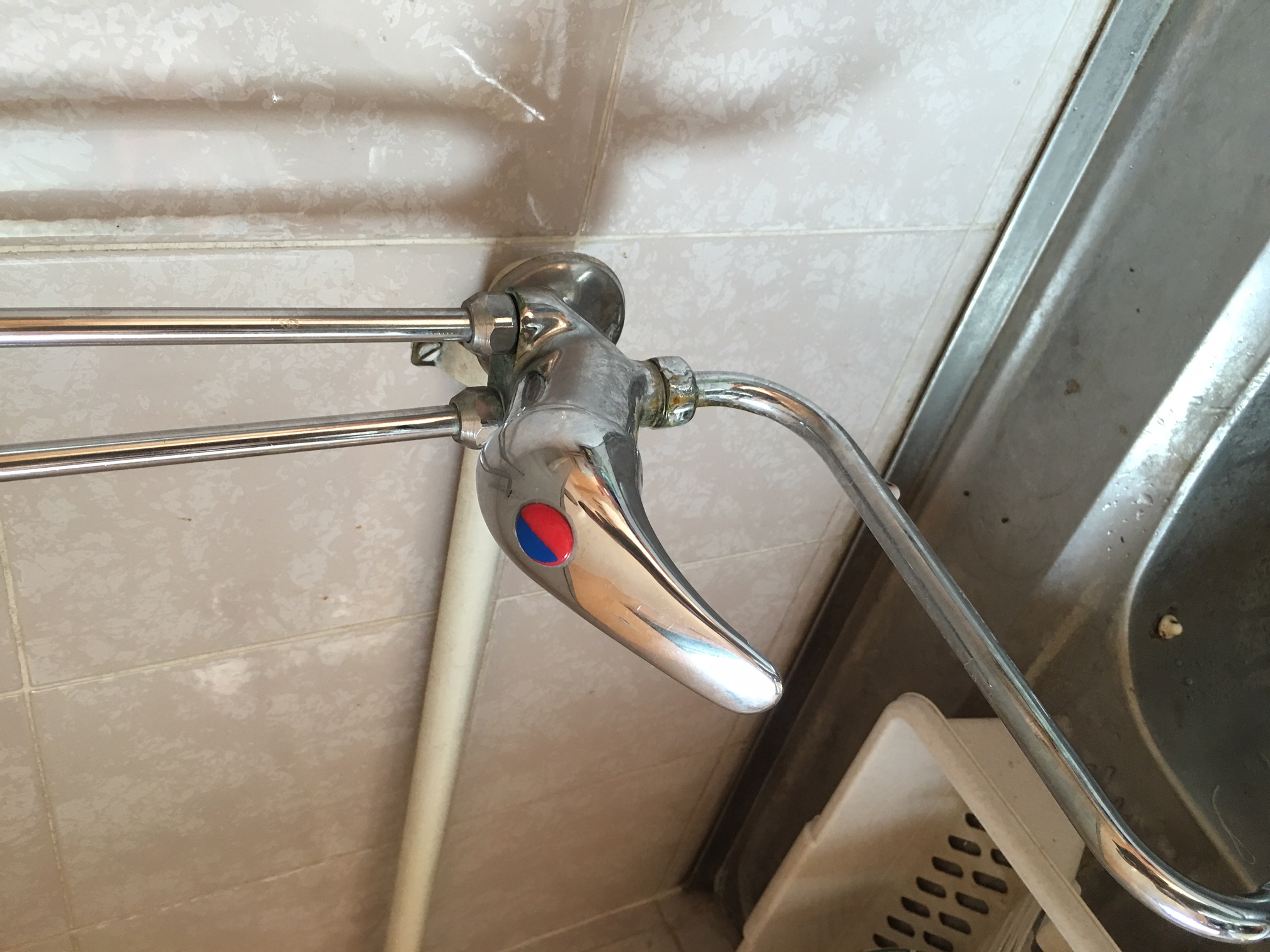

Поздрав свима,
хтео сам да вас питам, да ли неко зна која би ово славина могла да буде, тј ко је произвођач ? Купио сам је пре 16 година, и сада је почела нешто да капље и цури, и размишљам да ли да је носим на поправку или да купим нову овакву ?
Иначе, за ових 16 година, променио сам 3 Армал славине, тако да ме Армал више неће видети.
Поздрав и хвала унапред за информацију.

eh, koliko sam ih samo napravio... to ti je jednoručna tiki baterija bivše fa "istra" kula
prodavnica još postoji na istom mestu a možda imaju mešač za nju, to bi ti rešilo problem za još toliko godina

Gile, hvala puno za informaciju !
par pitanja:
- gde se nalazi ta prodavnica ?
- koliko košta otprilike taj mešač
- jel to mogu sam da zamenim, ili mora majstor.
inače, iako sam ing za kompjutere, otac mi je bio automehaničar, pa mi je puna kuća alata, tako da mi nije teško da uzmem francuski ključ Smile .. ili motorcangle, ili šta već, i ako nije teško, onda ovo sam da zamenim ?

prodavnica se nalazi u Maršala Tita 248, 25230 Kula tel 025/722-272
ne znam koliko košta mešač ni otprilike
možeš da zameniš i sam ali je bolje da ih prvo nazoveš i pitaš da li imaju, mada mislim da je taj mešač univerzalan i da se i danas koristi

позваћу их данас да видим јел имају то. Јел можеш само да ми кажеш, који је ово тип славине ? вероватно ће ме то питати.
такођер, још једно питање,ако знаш: обзиром да сам и мали бојлер за топлу воду, на коме је ова славина ставио пре 16 година, хтео бих сада кад скинем ову славину, и тај бојлер да пробам да очистим од каменца. Ко зна шта се све унутра накупило. Да ли и како може мали бојлер да се отвори и очисти од каменца ? или можда и не може ?

napisao sam ti na početku da je to jednoručna tiki baterija i to je ono što ti kao laik i običan kupac treba da znaš a pošto znaš i otkad datira utoliko bolje za prodavnicu
što se mlog bojlera tiče ista je situacija kao i sa velikim bojlerom osim što nije pod pritiskom, ima flanšnu na kojoj je učvšćen grejač, ta flanšna se skida i onda možeš da ga očistiš, najbolje je da skineš bojler pošto to već nije veliki posao jer moraš i bateriju da otkačiš, kad skineš oplatu bojlera sve će ti sa kasti samo, ako nisi siguran u redosled onda lepo mobilni u ruke i slikaj korak po korak šta radiš da posle ne razmišljaš kako vratiti i gde je koja žica bila, nema na čemu.

данас сам звао продавницу, имају тај мешач, кошта око 500 динара, објаснили су ми како да то скинем са славине, тако да ћу за викенд то да урадим.
хвала ти пуно за информацију ! .. ако будем успео да цео проблем решим са 500 динара, то ће бити супер, јер нас је ова славина супер служила 16 година !
хвала и за информације за мали бојлер !
