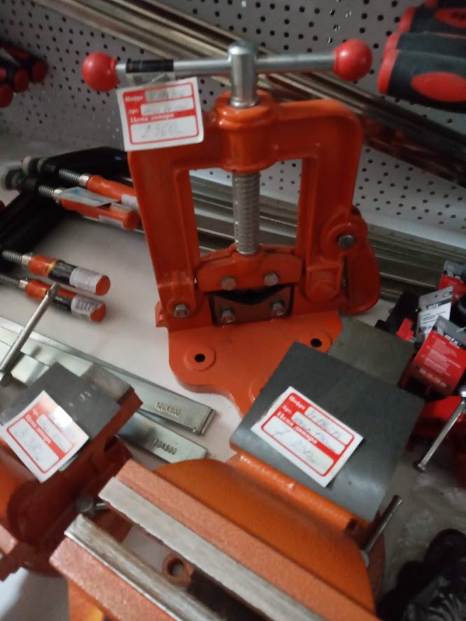

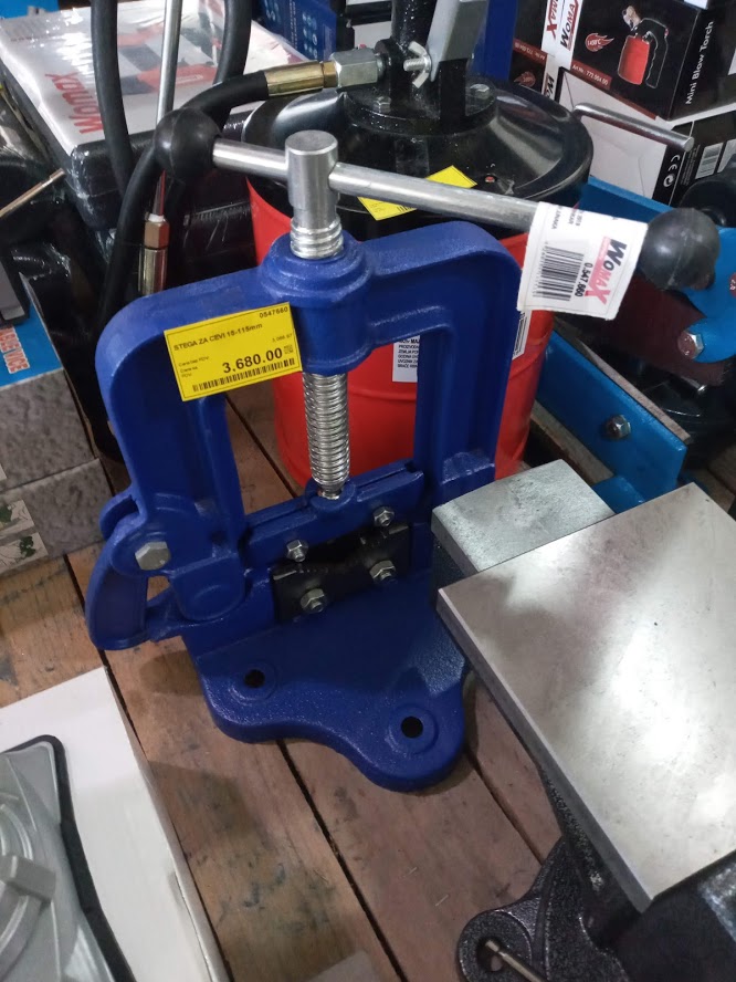

Da li se isplati kupovati ove jeftine stege za cevi? Meni to treba par puta godišnje da narežem po neki navoj na 1/2, 3/4 ili 1" i toliko.

Апсолутно се исплати. За те
Апсолутно се исплати. За те димензије цеви ће радити одлично и поготову за такву учесталост коришћења.

Hvala Zvukoljube! Ja godinama
Online
Hvala Zvukoljube! Ja godinama imam staru stegu za cevi sa sve postoljem ali su se čeljusti potrošile. Ovo je baš pristupačna cena jer mi se ne isplati da sad idem da tražim odgovarajući čelik, pa da nosim na mašinsku obradu da to neko ukroji izbuši, pa na šeping-u da narenda, pa da nosim na kaljenje... Ovako za 2500-3500dinara novo i da mu ne mislim.

Pregleao sam još u nekoliko
Online
Pogledao sam još u nekoliko prodavnica i u svima su skoro identični modeli a razlika u ceni je i do dva puta (skuplja). Sve ovo u klasi jeftinih kineskih stega. Uzeo sam na kraju ovu manju do 2" jer mi se učinila da ima najbolju završnu obradu. Rezao sam par navoja i stega završava poso.
