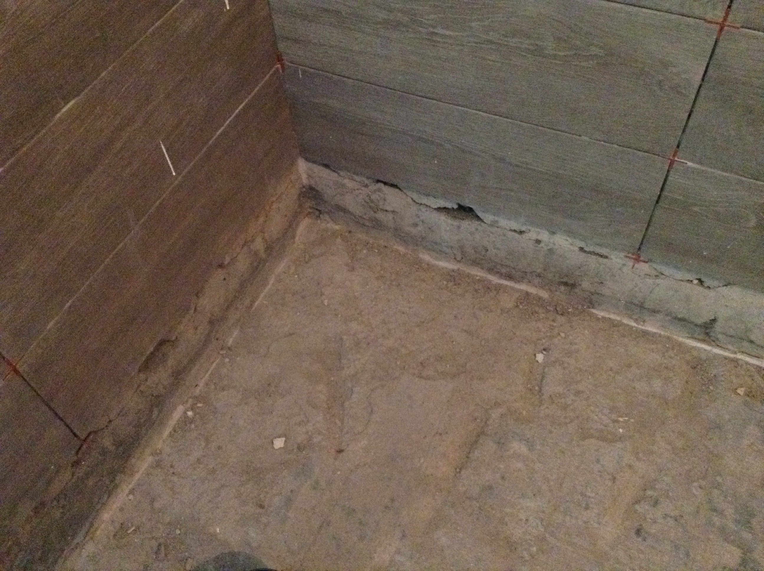

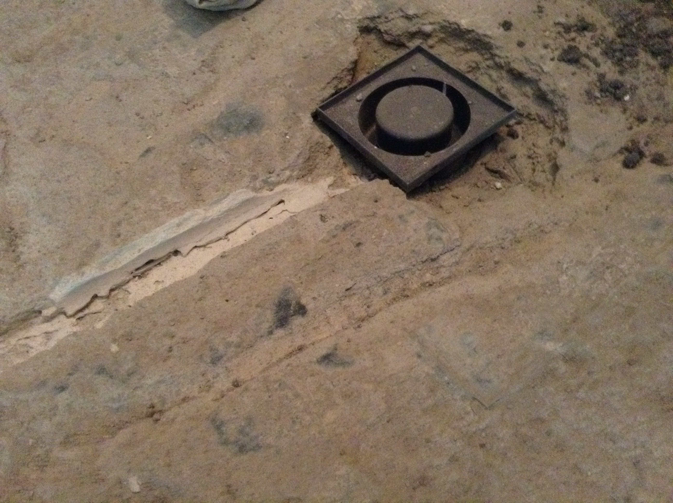

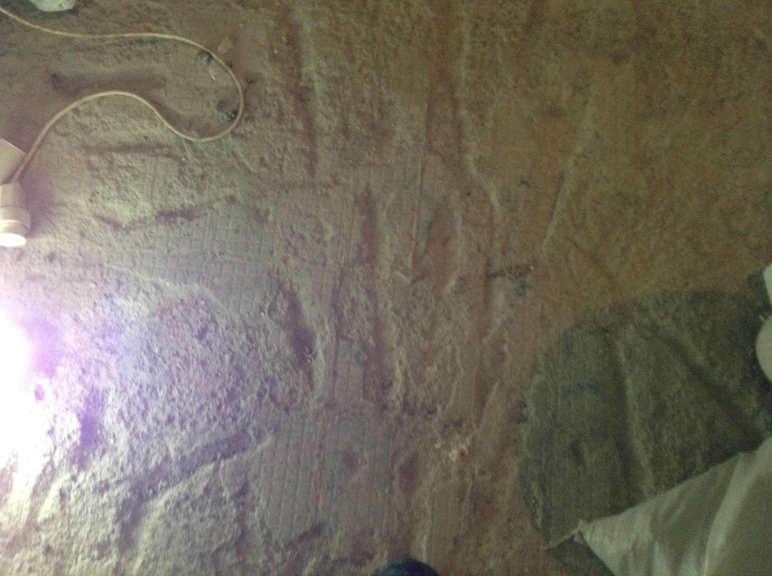

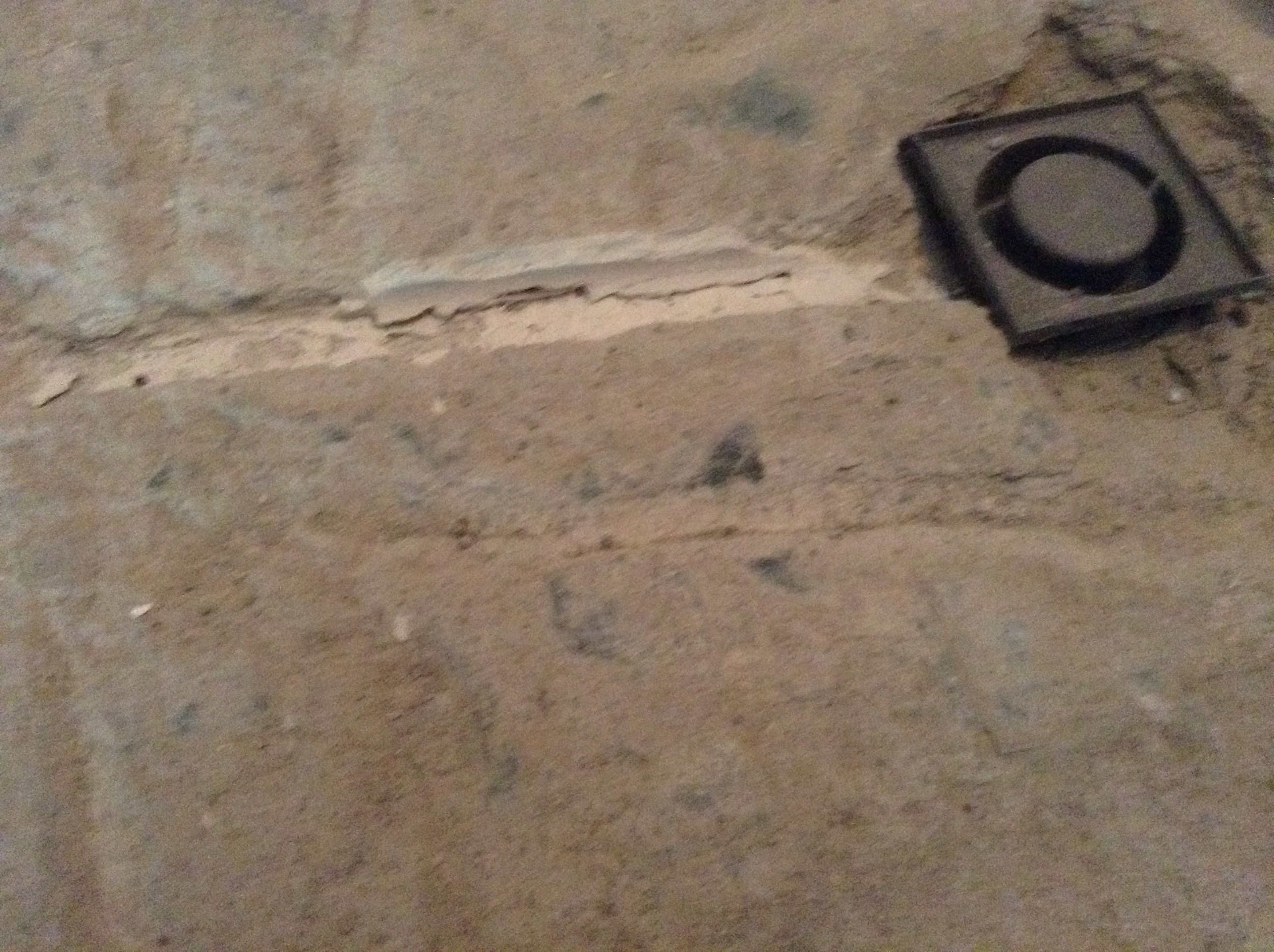

Skinuo sam sve sa poda kupatila, stare plocice, brljotine "majstora" Smile))
Elem hocu da izrazvnam neravnine na podu sa CX5, povrsina je cista, znaci sve ok, samo se plasim ako ima tankih ostataka staroh lepka da li ce to uticati na vezivanje cementa?
Plan je ovakav:
1. Izravnati neravnine sa CX5 brzovezujucim cementom, pod i prelaz izmedju vertikalnog zida
2. Preci lepokom nekim od Ceresita
3. Preci jos jednom lepkom od Ceresita
4. Preci prajmerom Ceresit CT17 preko toga
5 Uraditi sa Ceresit zaptivnim trakama uglove, cevke, itd
6. Prelazak hidrozolacijom
7- Prelazak hidrozolacijom
8. Lepim plocice
Znam da je u osnovi plan ok, ali djavo je u detaljima. Komentar? Smile
Ps.
Zid sa plociama nisam dirao, svi kazu da ce to da izdrzi, postoj je bio stari malter relativno ok, naravno imao je rupa, ali svi kazu da ce to da drzi. Uradicu test, ako curi, onda i plocice sa zida idu van, sta cu Smile

Шта рећи без увида у
Шта рећи без увида у ситуацију или бар неку фотографију. Ништа паметно и корисно. Ако је у питању туш кабина онда је хидроизолација неопходна и на том делу зида. Плочице нису довољна заштита, тј. фугне, јер оне су влагоотпорне, а не водоотпорне.

Hvala zvukoljube, ti si mi vec osvetlio tu tematiku, ubrzo postiram fotke od mesta zlocina Wink
Sat, 22/04/2017 - 17:10
Evo slike
dds
dds's picture
Registrovan dana: 12/03/2017
Evo slika Smile
