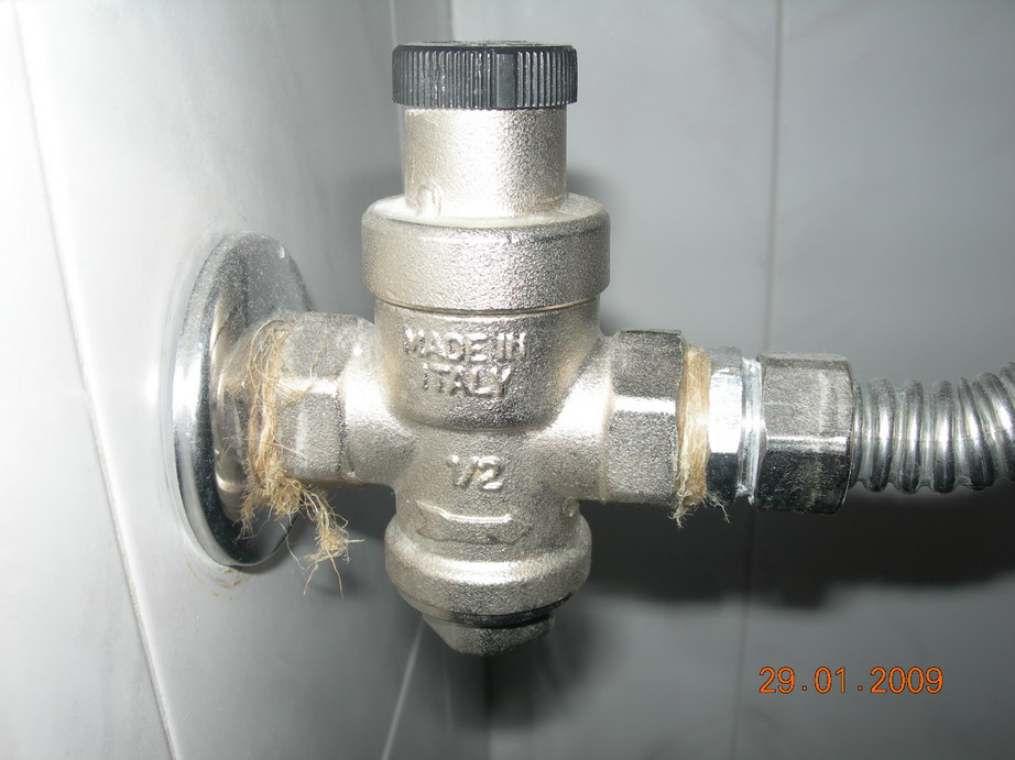

Draga gospodo, sve sam to već davno uradio. Ugradio sam regulator pritisaka na dovodu hladne vode u bojler i OPET posle svega curi voda iz sigurnosnog ventila, potpuno isto se celokupan sistem ponaša kao da ništa nisam ni radio. Uopšte se i pitam da li je sam regulator ispravan, da li ima ikakvu funkciju u sistemu uzimajući u obzir sve ovo što se izdešavalo? Da li je potrebno postaviti regulacioni ventil na dovod vode u samu stambenu zgradu?! Kako sam čuo, neki majstori su veoma skeptični povodom kvalitete regulacionih i sigurnosnih ventila koji se mogu naći na našem tržištu? Možda je udaljenos regulacionog ventila od ulaza u bojler od 40-tak cm stvarno mala?...
Iskreno gospodo zaista sam zbunjen i ne znam šta da radim ni ti čiji savet da poslušam? U velikoj sam nedoumici, jer pre svega se plašim za bezbednos svoje dece, pa zatim svega ostalog. Bojler i dalje radi baš onako kako sam vam ranije i opisao.

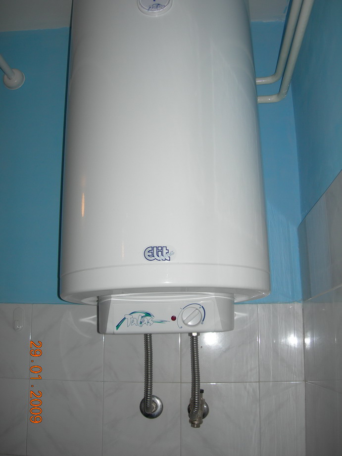

ajde molim te slikaj bojler i instalaciju pa okaci ovde slike
da nesto bar vidimo
i jos mi reci da li si ikad pozvao nekog majstora ili je sve bilo SSM varijanta
i tesko da je bojler firme talas jer ta firma ne postoji
moguce je da je bojler ELIT cacak a model talas

Pre svega ja sam napravio grešku u prethodnoj poruci, pa se ovim putem izvinjavam svima. Radi se o bojleru tipa Talas firme Elit INOX iz Čačka.

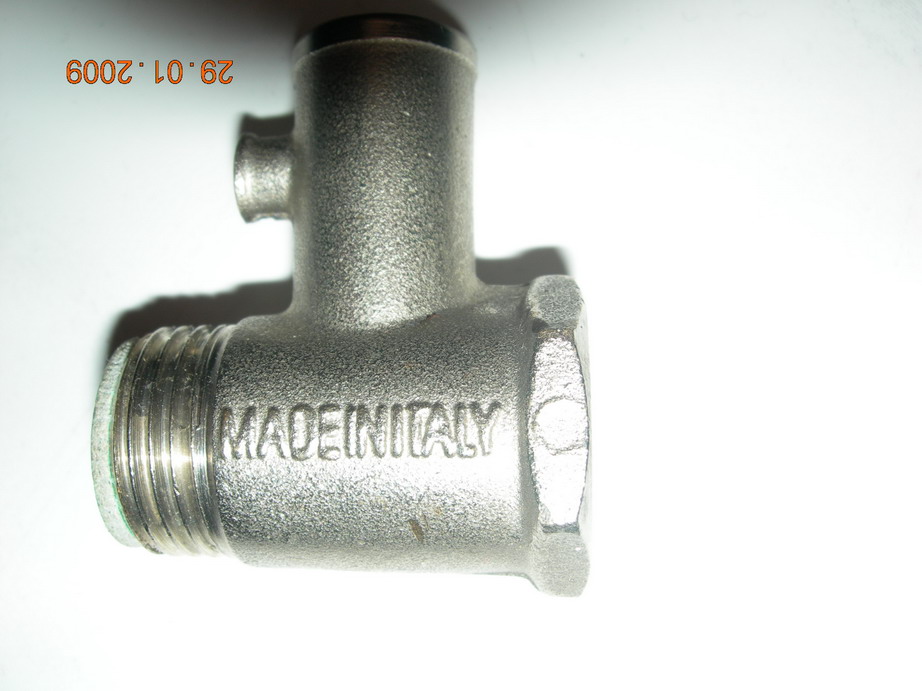

A što se tiče sigurnosnih ventila već sam ih zamenio 3 i to od 9 bari (oni od 6bara se ne računaju). Prvi je bio aleksinački, drugi podešavajući italijanski i treći (koji je još uvek na bojleru) je slovenački. Svi dosad su se isto ponašali.

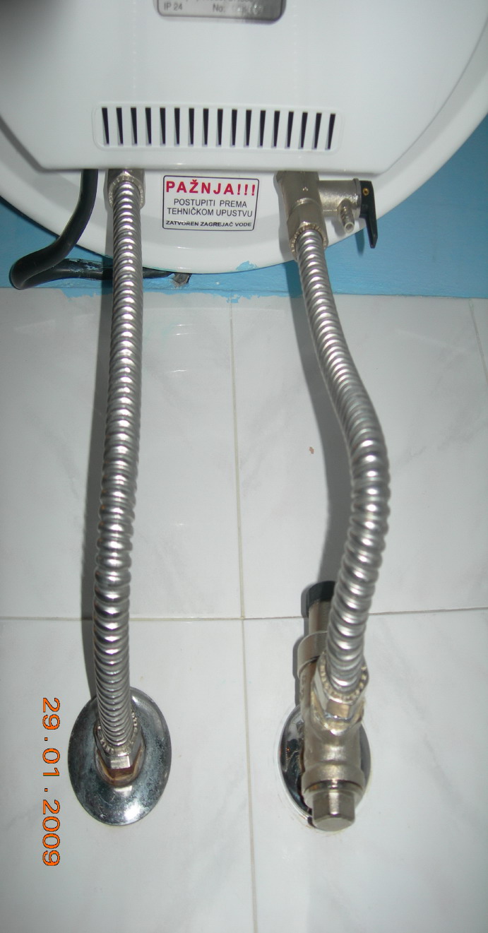

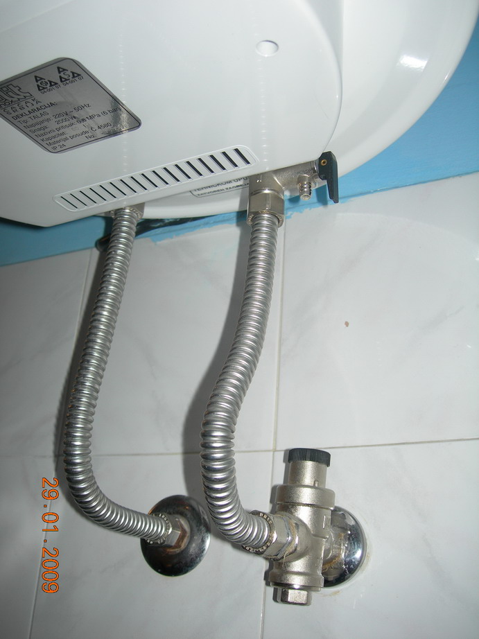

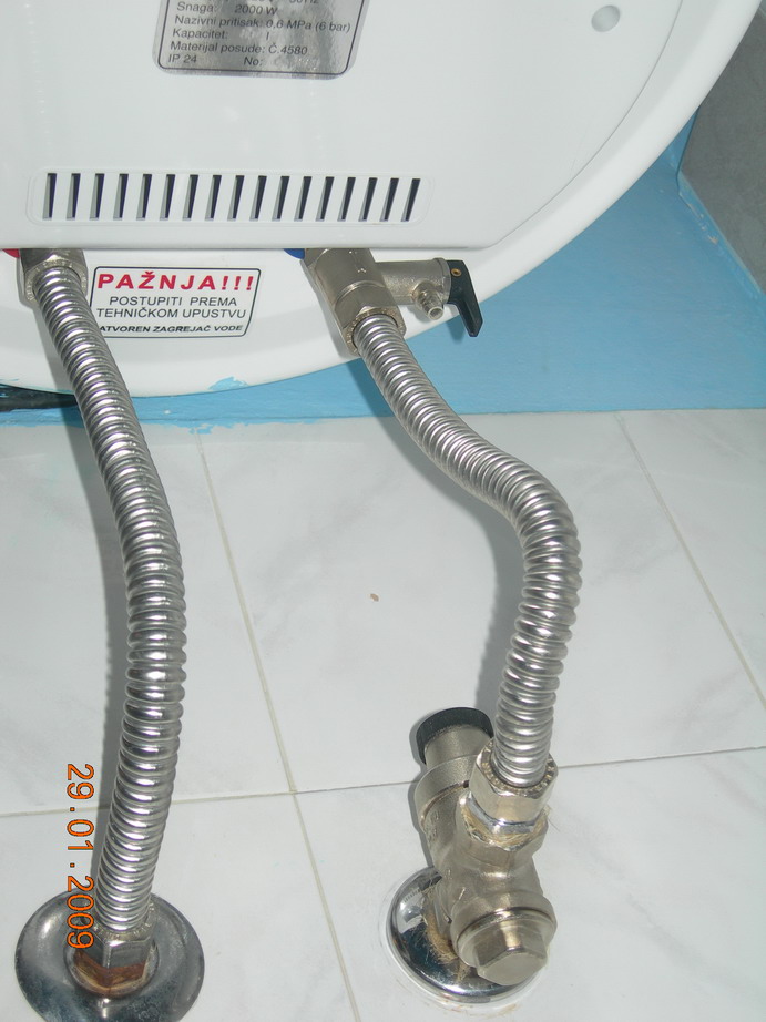

A sad evo šaljem vam i slike kako je sve to kod mene povezano.

Ne mogu da shvatim da se na ovom ventilu ne može regulisati pritisak ručno,ili je on neispravan ili nije za ovakav pritisak,najbolje bi bilo što je Ratko predložio da se negdje da naštelovati na odgovarajući pritisak.Dešavalo se da bojleri zezaju radi drugčije izvedbe ili bolje rečeno pliće izvedbe cijevi koja je za toplu vodu pa u njemu ostaje vrlo mali zračni jastuk ali ne vjerujem da je to kod tebe u pitanju.

Pa ovako.Ventil koji ti je trenutno na bojleru nevalja nista(pogotovo taj sa klapnom)Ventil na slici 2351 nije los samo mislim da je stelovan na manje od 9 bara.Reducioni ventil i instalacija su uredu.Kupi drugi aleksinacki mozd je onaj bi fabricki neispravan ili borcev(on je najbolji)Posto fabrika Borac-Beograd satro neradi pitaj portira.Smile
Mislim da se pritisak u mreži najpre mora izmeriti odgovarajućim manometrom, da bi se sa sigurnošću ustanovilo o kakvim pritiscima je reč.Ja sam ugradjivao reduktore pritiska sa manometrom, tako da se tačno može podesiti radni pritisak, koji u kućnoj instalacioji ne bi trebao da bude veći od 3,5 bara.Inače sigurnosni ventil otvara na 7 bara i na taj način štiti bojler od prevelikog pritiska koji se još povećava zagrevanjem vode da ne bi došlo do eksplozije.Ako se ulazni pritisak podesi kako treba siguran sam da će sve raditi ko sat i tu ne treba Molder nije to dosije X.Inače majstori su u pravu kad su rekli da treba štititi celu instalaciju a ne samo bojler.

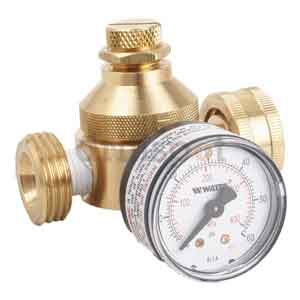

Imam osećaj da je regulator pritiska zagonetka za neke korisnike i zato evo malo sličica da se vidi kako to izgleda i kako radi.Najčešće, prema literaturi, regulatori pritiska se podešavaju u fabrici, da izlazni pritisak bude 50 PSI (Pounds per square inch, 1 PSI = 0,068947 bara ) kod nas se još uvek sreću stare mere za merenje pritiska i što u konkretnom slučaju iznosi 3.44735 bara, zanči oko 3,5 bara što je standard.Prema konstrukciji to je jedna vrsta ventila koja putem opruge i membrane ne dozvoljava pritisku da poraste iznad zadatih vrednosti.Ko želi malo detaljnije da se bavi ovom vrstom uredjaja evo malo teksta.
A water pressure regulator is a plumbing safety feature which is designed to prevent water pressure from climbing too high while also ensuring that the pressure remains high enough for consistent flow from faucets, taps, and shower heads. This device is often located near the water main on the outside of the house, and it is very useful for people to know where their water pressure regulators are, and how to adjust them if necessary.
Plumbing works because of the water pressure. When the pressure is high enough, water will be pushed through an open tap, even if the outlet for the water is well above ground level. However, pressure which is too high can result in leaks, eroded washers, banging pipes, and even explosions, in extreme circumstances. A water pressure regulator is a valve which controls the level of water pressure to ensure that it is effective and safe. In a multistory building, each floor may have a water pressure regulator in place, since higher levels of pressure are needed on high floors to successfully push the water up.
Classically, water pressure hovers somewhere between 40 pounds per square inch (2.8 kilograms per square centimeter) and 60 PSI (4.22 kilograms per square centimeter). Most water pressure regulators have an adjustable dial which can be used to increase the water pressure in the event that water is merely trickling out of taps, and to decrease the pressure if the water pressure is too strong. Some also have valves which open up in a pressure surge to allow water to harmlessly flow out, rather than blowing through the plumbing system.
Water heaters have a special type of water pressure regulator which is called a temperature pressure regulator valve (TPRV or TPR valve). The TPR valve is designed to open if the pressure or temperature inside the hot water heater grows to a dangerous level, allowing the pressure to vent harmlessly, albeit sometimes messily. If this valve becomes damaged or defective, there is a risk of an explosion caused by extremely high pressure inside the water heater.
Familiarizing oneself with safety features like water pressure regulators, main water cutoffs, and breaker boxes is a very good idea, so that they can be accessed quickly in an emergency. It is also a good idea to periodically test these safety features to ensure that they are working smoothly; it should be easy to turn the valve or knob with the assistance of a pair of pliers or vice grips, for example, and there should be no signs of corrosion, leakage, or stress on the surrounding joints.
