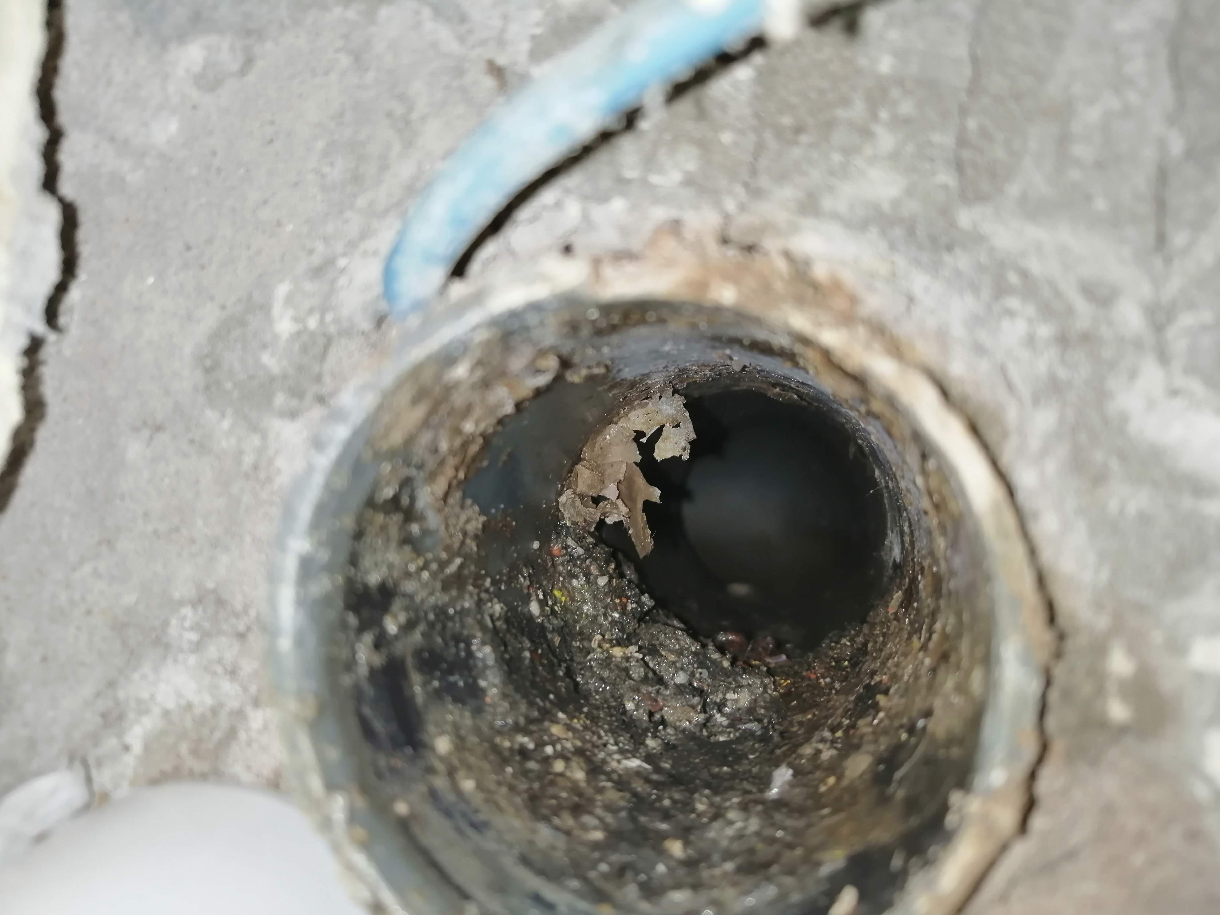

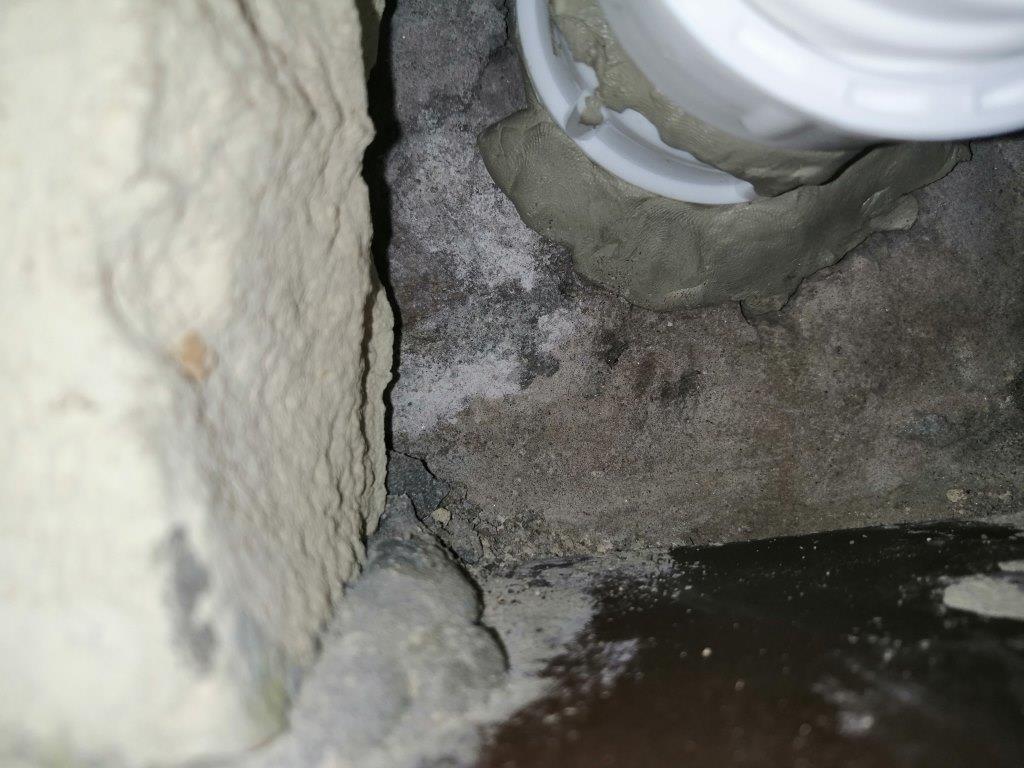

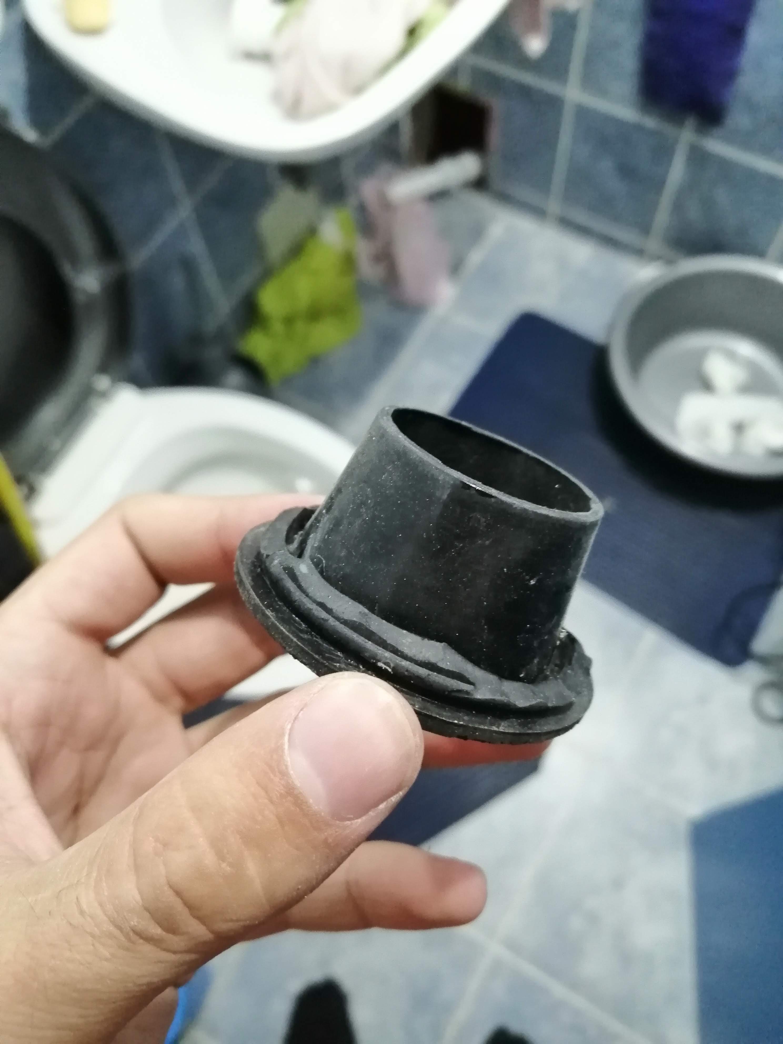

Ziva guma kod montiranja odvoda kade
Dragan22
Dragan22's picture
Registrovan dana: 30/09/2019
Cev koja ide iz zida, koja bi trebala da na sebi ima gumu u koju ce se kod zamene creva samo ugurati plasticni deo na njegovom kraju, je dugacka svega par milimetara.
Primetio sam da odatle kaplje voda, u cev u zidu je bilo gurnuto samo crevo, bez plasticnog dela. Ono svakako 15 godina nije menjano, a posto je skoro otpalo i sa odvoda, uzeo sam da ga zamenim. Kad se zajedno sa plastikom to ugura u cev na zidu, voda curi dosta vise nego pre. Pokusao sam da secem tu gumu koja ide na cev iz zida, ali je cev iskasapljena, nejednako je isecena tako da nisam uspeo da je stavim.
U kojoj god radnji da sam pitao, svuda su rekli da to nije napravljeno kako treba i da nemaju nista sto bi mi moglo pomoci, nit znaju kako. Na kraju sam uzeo produzetak za plasticni kraj, malo ga produzio, i na njegov spoljasnji deo stavio zivu gumu i sve to ugurao u cev na zidu, a tad je i deo zive gume posto je dosta stavljeno istisnut napolje. Dodao sam jos malo dole i sad ne curi (nije curilo ni pre te dodatne zive gume, kad sam samo gurnuo u cev sa zivom gumom na spoljasnjem delu, nego za svaki slucaj).
E sad mene zanima, da li ce i koliko to drzati, i kako bi to bolje moglo da se resi ako nece? Ne znam uticu li deterdzenti za pranje na zivu gumu, ali da napomenem da crevo iz ves masine ide u kadu.
Evo kako to izgleda na kraju.
Izmena nakon godinu dana:
Ako nekog zanima, drzi i dalje bez ikakvih problema.
