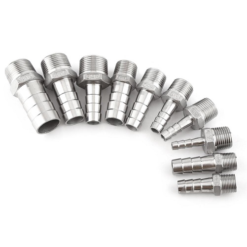

tenzor wrote:
Sve spojeve na okitenu vršiti tzv jelkicama ili kukuruzar spojnicama . To su spojnice sa tri konusa na sebi a navlače se na zagrejan okiten . Sve ostale spojnice dihtuju po spoljnom obodu okitena pa je moguće da dodje uvlačenja falš vazduha . A sem toga gore spomenuta spojnica je gabaritno najmanja . Redosled na okitenu je sledeći usisna korpa , nepovratni ventil (vertikalni ) poluspojnica , okiten , teže je naći usisnu korpu sa integrisanim ventilom , zaim pre pumpe ide opet nepovratni ventil i poluspojnica . Sve spojeve dobro zadihtovati . Prečnik okitena zavisi od toga koliko ima prostora u samoj bunarskoj koloni.
Da ja sam je spominjao kao "jelkicu " i "kukuruzaru " . Inače se radi o mesinganoj poluspojki . U prodaji je pod nazivom poluspojka zupčasta sa holenderom MS
http://www.vgimport.com/holenderska-poluspojnica-1-54-64-2.html
Sto se tiče preseka okitena treba izmeriti unutrašnji prečnik te 5/4 cevi i spoljni prečnik poluspojke pa videti da li može .
Inače to što je na slici u vašem postu nije poluspojka koja vama treba
