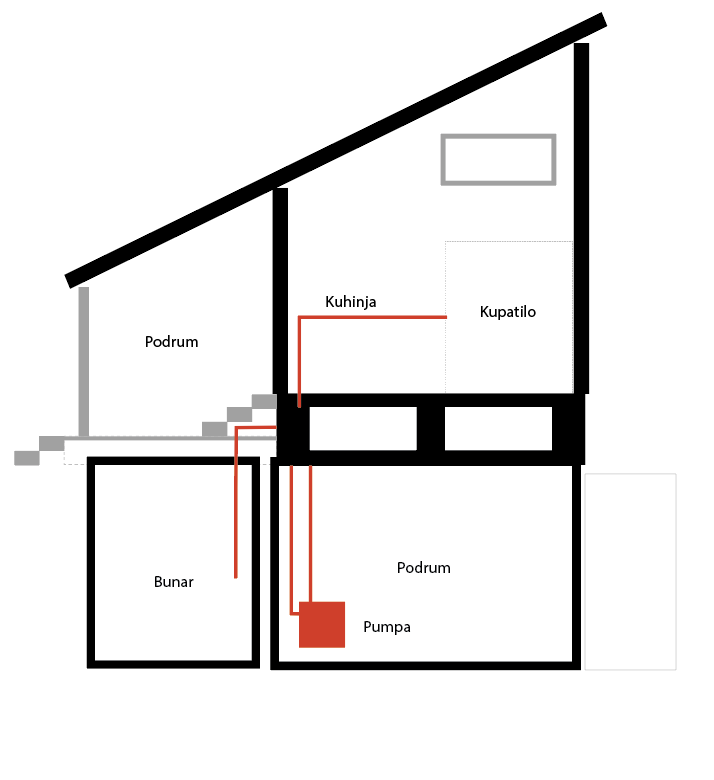

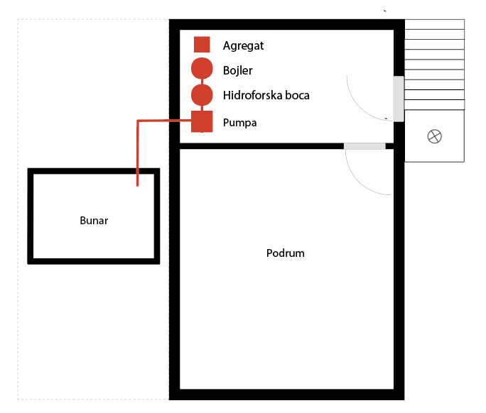

Nadam se da će mi neko pomoći da rešim problem sa vodom na vikendici. Zapravo interesuje me da li je ovo moguće što sam zamislio. Vikendicu imam, nemam struju pošto sam u šumi a od vode... skupljam kišnicu. Ideja mi je da kupim hidroforsku bocu velikog kapaciteta (tipa 500 litara) da u nju nabijem pritisak sa nekom vodenom pumpom koju pokrećem sa agregatom i dok se to radi da se ujedno greje voda u bojleru (da stavim neki jači grejač da se brže puni). Ja bih bio zadovoljan kada bi mogao da izguram u sistem 80-100 l vode sa svakim paljenjem agregata. Agregat bi palio manuelno mada imam i alnaser na njemu možda bi moglo nešto i da se automatizuje... imam agregat od 4-4.5kw. Voleo bih da mi svi elementi budu u podrumu jer tamo imam najviše mesta. Šta bi mi bilo potrebno za ovu moju fantaziju ako je moguća Laughing out loud ?
Pitao sam par majstora običnih oni su uglavnom radili sa hidropacima i misle da sem ćaknut.
Unapred hvala

Са тим агрегатом нећете
Са тим агрегатом нећете покретати пумпу за воду и бојлер у исто време. Мало је то. Још ако је агрегат са капацитивном побудом заборавите на комбинацију.

Ako vec nemas struju u sumi,
boleeve
boleeve's picture
Ako vec nemas struju u sumi, onda koristi sumske metode, barem bih ja tako uradio.
Npr. kuca je na padini, iskoristi je da dignes rezervoar (taj ili neki jeftini bez pritiska). Ili napravi neku skalameriju da dignes cisternu, pa koristis prirodan pad. Leti ce svakako biti topla voda.
Ako se koristi i zimi, onda mozda na tavan izolovano, pa ipustis kada krenes kuci.
Ili nesto trece.
Agregat koristis samo da dignes vode gore ili da grejes, ako nije leto.

A koliko bih mogao da izguram
nikolafg
nikolafg's picture
Registrovan dana: 16/04/2019
A koliko bih mogao da izguram sa hidroforskom bocom i koja bi mi pumpa trebala. To mi ne ključno pitanje, da li može da se izračuna?
Lako ćemo za bojler on može naknadno.
@boleeve nemam padinu, za tu varijantu sam planirao spoljni tuš Laughing out loud
