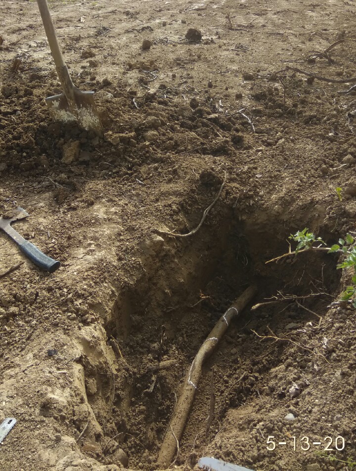

Poštovanje, bagerom su mi iskrivili pocinkovanu cev od 1 cola stavljenu pre 30 godina (ko nova je), pa je i propišala na ovom suženju. Hoću da isečem to oštećenje (ne znam u kojoj dužini najbolje?) ali voleo bih da čujem stručne šta je najtrajnija varijanta. Hteo bih da izbegnem kliznu spojku kao nepouzdanu.
Da li je bolje staviti pocinkovanu cev ili nešto modernije? Cilj mi je najtrajnija i najotpornija varijanta pošto će se nad cevi parkirati auti najverovatnije. Da li rezati navoj pa neka kombinacija sa okitenom i holenderom?

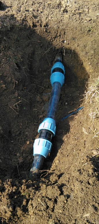

Teško je onome ko ne zna ,zato sam i napisao ako ima znanja i alata
Na metar dužine nije problem saviti ppr i za jednu i za dve pegle . Može se dihtovati kudeljom i plastični UN sa cevkom ,ako se zna .
Evo na slici možda i teža situacija jer je fi 90 okiten a januar mesec

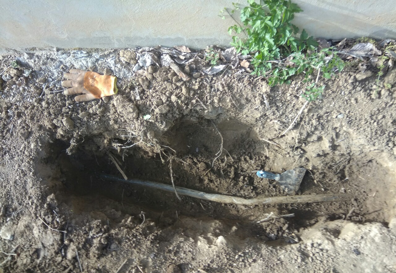

I ako može jedno stručno mišljenje, pošto je bager kašikom povukao i iskrivio cev, šta mislite, na koliko je dužinski ta sila delovala na druge delove cevi pod zemljom?
Iskopao sam da vidim dokle ide luk iskrivljenja, oko 2.5 dužine rova, i cev je i dalje blago u zakrivljenju.
Da li je moglo doći do oštećenja na delu cevi ili spoja recimo na deset metara od mesta havarije?
