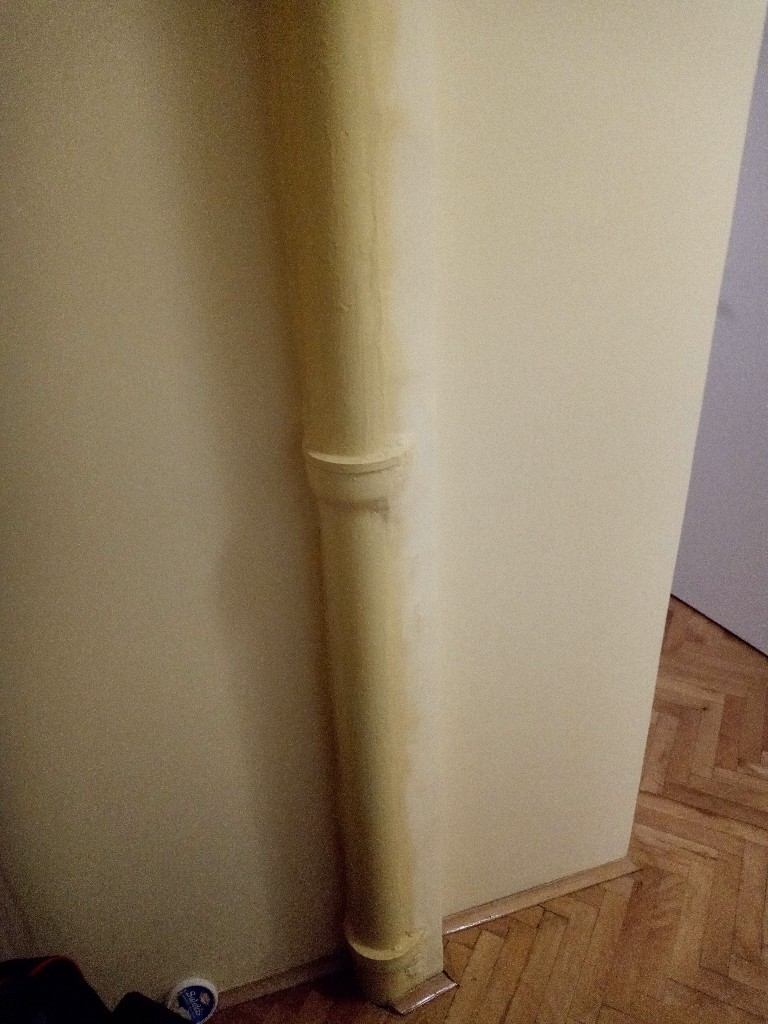

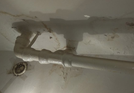

@som16, izvini ali da ne bih fotografisao potpuno istu stvar pa prebacivao na sajt, evo isti je slučaj kao na ovoj fotografiji (fotografija sa interneta), sem što je kod mene lakši slučaj, jer imam samo koleno a ne i ove prelaze (prirubnice) se većim spoljnim prečnikom od cevi.
Hvala za linkove, nije baš jeftino po m2, ali OK, to je u SRB verovatno jeftinije. Na kraju i ne bitno...
@TwisterMJ, hvala, to je isto ili slično što je preporučio i som16, i pogledaću, a lepljenje ćemo uraditi, vidim ima tu isto posebnih lepkova.
Sećam se nekda da sam u jednoj zgradi video neki izolacioni materijal baš za gusane cevi koji ima njihov oblik i oblik prirubnica. Ali videćemo da li toga još ima.

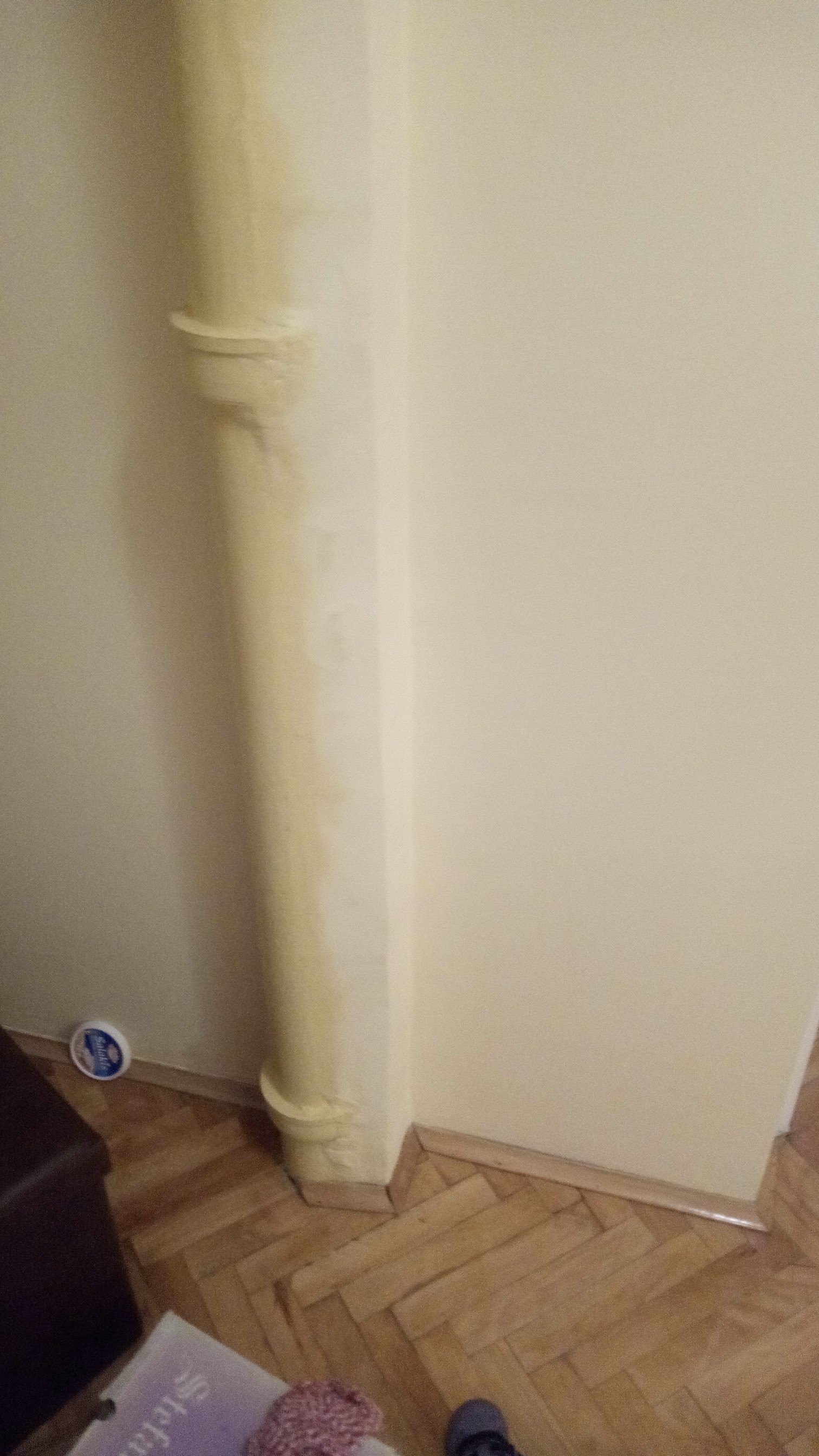

Kada je kišnica hladna, cev kondenzuje. U pitanju su soliteri Rakovica. Tu, u hodniku bi trebao da ide plakar da pokrije cev, kako je najbolje izolovati?

Ja bi oko ove cijevi postavio
BOSSKE
BOSSKE's picture
Registrovan dana: 13/06/2010
Ja bi oko ove cijevi postavio konstrukciju za rigips sa par cm odsstupanja od dimenzije cijevi, a unutrasnjost ispunio mineralnom vunom, pur pjenom ili vec nekim izolatorom. Dobije se esteski ljepsa slika, a ne kondenzuje.
