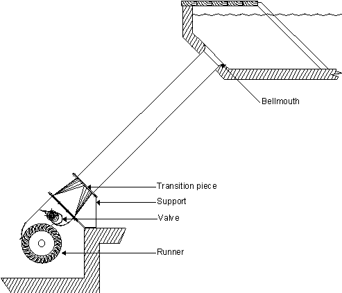

koliki je protok vode kroz takvu turbinu sa dotokom do 300 lit usec .Pri nagibu od 45 stepeni ,visinskom razlikom od 5 m ili od 10 m,
cev silazna je npr 400mm ili 600mm,usmerivac mlaznice turbine 300 puta 300mm i koliku bi snagu dala ta turbina
