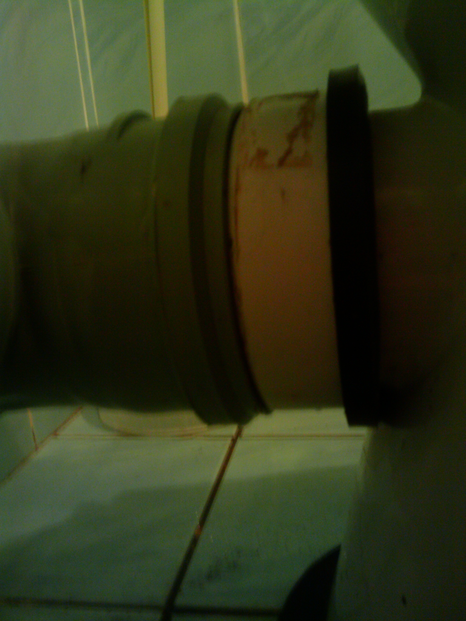

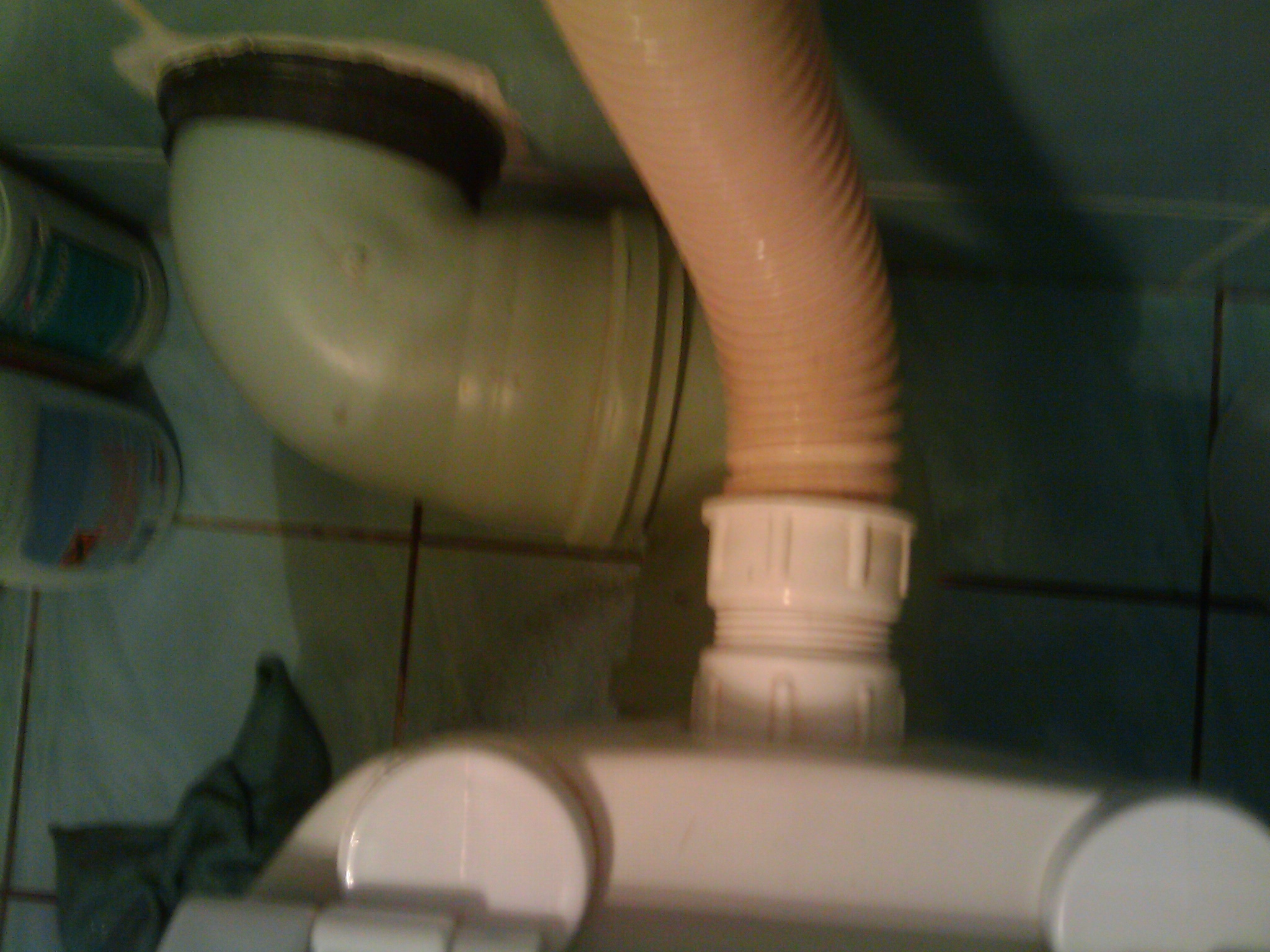

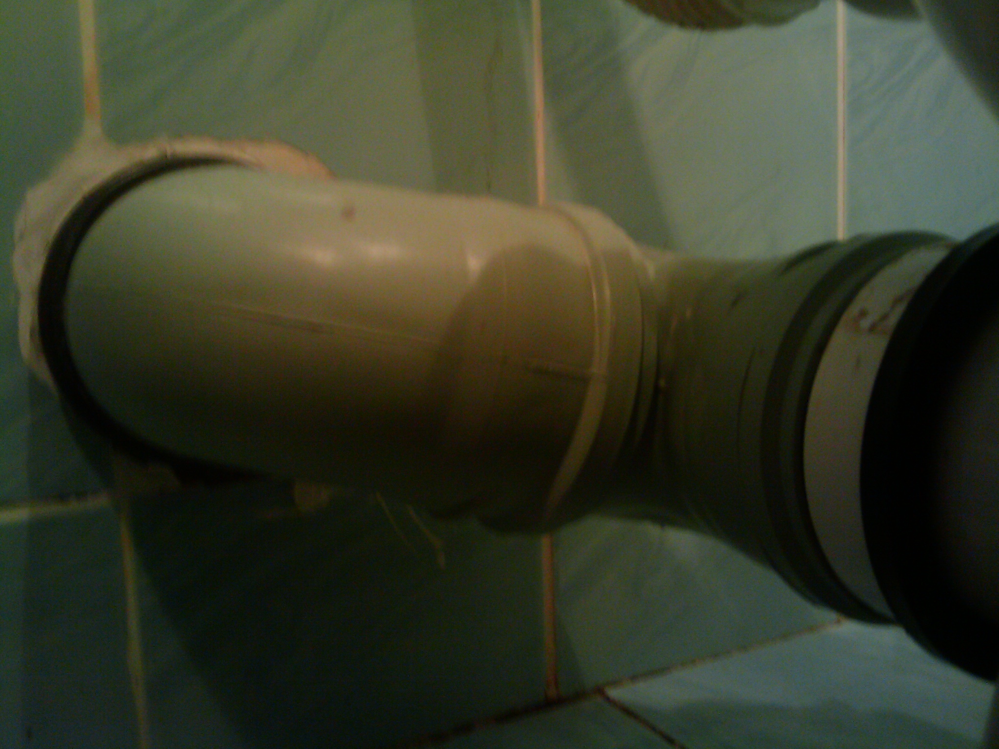

Pozdrav, nisam hteo da otvaram novu temu jer se radi o istom tipu wc šolje (izlaz ide u zid) i manje-više isto o (re)montaži. Naime već montirana šolja koja je vršila posao od kad sam se uselio počela je da curi na spoju izlaza iz iste i plastične cevi koja ide u vertikalu. Švrljajući po forumu celu noć, shvatio sam da nije uobičajeno da se na wc šolju nastavljaju kolena, a još manje da se to izvodi u kontrapadu!! (videćete slike). Problem je počeo iznenada (curenje, ne kontrapad Smile - za koji iskreno nisam ni primetio da postoji do pre 2 dana) i izdaci za velike prepravke nisu planirani, pa me zanimaju vaše preporuke šta bi se moglo uraditi (ako postoji nešto pametnije) osim menjanja manžetne i/ili mazanja spoja nekim silikonom? Kapiram da se nije svaki majstor sreo sa ovako nečim, i pre nego što pozovem nekog hteo bih da čujem šta vi mislite da može da se uradi. Da dodam samo da do sada problema sa fekalijama nije bilo tipa da se pri puštanju vode negde drugde trunje ili tako nešto vraća ili da neće da ide dalje...Zahvaljujem

Ништа то није неуобичајено, мислим на такав начин монтаже.До цурења је дошло зато што су гуме лошег квалитета, а изводи вц шоља баш нису правилног кружног облика и онда настаје невоља.Тај проблем се може најједноставније решити уз употребу васердихта.Мало се намаже проблематичан спој и све ради без цурења.

Jedna nedoumica - da li je bolje staviti i novu manžetnu ili to nije potrebno?
Зависи у каквом је стању.Стање манжетне се процењује на лицу места.
А ја се питам колико нестручан (да не изрекнем неку гору квалификацију која ми је на врх језика) треба да буде неко па да постави улаз у вертикалу на овој висини на којој је постављен. Кад би неко решио да стреља све Мајсторе, овај јадник би невин погинуо.
Не треба бити баш тако строг па одмах претити стрељањем, треба мало погледати принцип испирања код тих шоља па ће бити, вероватно, јасније шта се ту дешава.Могу да се сложим с тим да је улаз у вертикалу мало више постављен него што би требало, али ништа толико проблематично да то утиче на функционалност.
Не видим претњу у реченом али има сарказма. То је реченица коју сам чуо од мог оца пре охо-хо година када је изрекао неком назови мајстору.
Иначе, функционалност таквог рада се показала код форумског колеге који има проблем јер, уместо да се вода задржава само у шољи, она остаје и у делу цеви која има контра пад. Да је постављено како ваља, тојест по правилима струке, њему се проблем не би ни појавио.
Проблем се јавља због лоших гумених заптивки, јер то није ни ведело гуму, све је то нека жика пластика која се веома брзо стврдне и онда вода нађе свој пут.Не кажем да је пад добро изведен, али није то толико битно за овај проблем.
