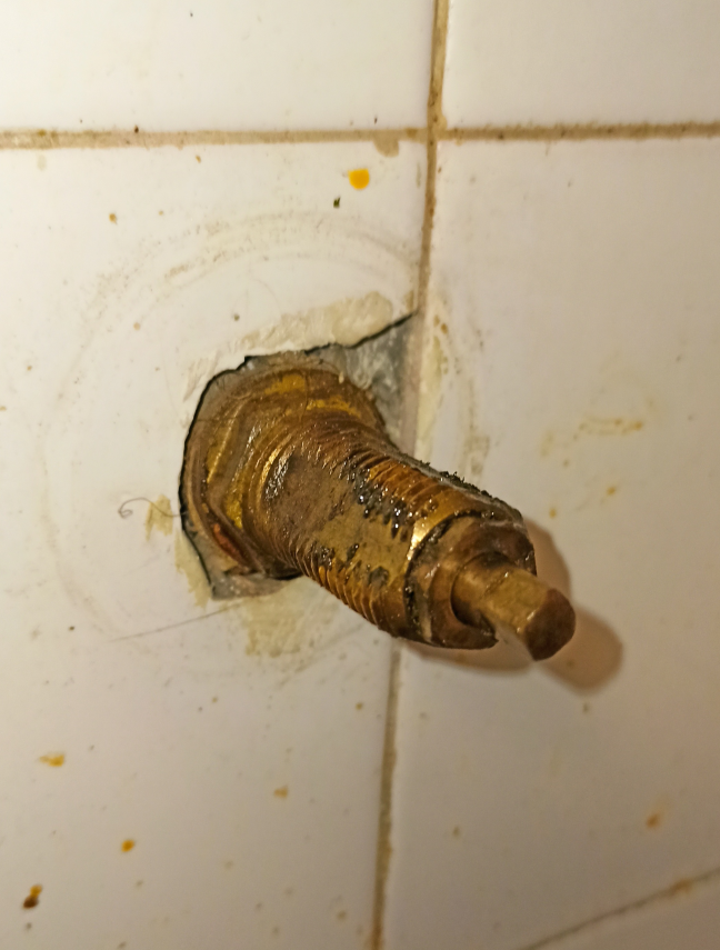

@Smajli posle toliko godina, kako ste zadovoljni sa tim virblama?
Treba da zamenim virblu ventila koji dovodi vodu u kuhinju, da li tu idi keramicki ventili? Koji proizvodjac je najpouzdaniji?
Нема керамичких пропусних вентила. Најпре разлог замене, ако мало роси или капље на самој вирбли (осовиница која се види) то се решава тако што се одвије та шестоугаона навртка и убаци се мало заптивача имеђу тела и саме вибле (обично тефлонски конац) и после се врати навртка на своје место, Ако је гумица пропала па вентил не затвара и то се може заменити.
Ако ипак желите целу главу вентила да мењате морате имати две верзије, са ситним и крупним навојем, јер овако се не може утврдити који је навој унутра док се не одврне из тела вентила.
Stefan80
Stefan80's picture
Registrovan dana: 27/05/2018
Pozdrav. Ne kaplje, razlog je sto je zaglavio. Treba da menjam slavinu pa ne mogu da zatvorim vodu.
Citao sam i na drugoj temi sto ste pisali o slicnim problemima, ako sam dobro razumeo ako je u pitanju glava ventila onda ne moram da zatvaram ventil u podrumu zgrade?
Da li da trazim da kupim virble sa sitnim i krupnim navojem, ovo je pola cola?
Морате затворити вертикалу у згради, јер иначе не можете заменити главу вентила под притиском. Сви пропусни вентили на тим местима су пола цола, али постоје две врсте навоја, а који је употребљен то се види тек кад се извади глава вентила, а да не бисте онда ишли да купите одговарајући вентил, а да при томе у згради нема воде, боље се припремити на време.
