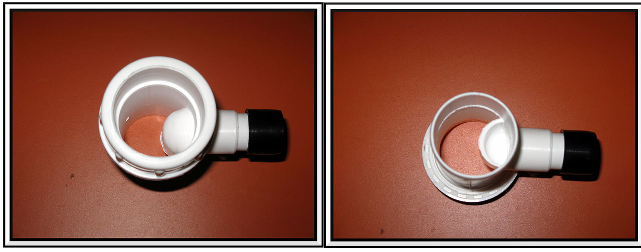

Zainteresovala me je ova ideja odvoda veš mašine koji bi bio povezan na ispirnu cev vodokotlića. Momentalno (a i unazad ko zna koliko godina) onaj kruti "U" deo odvodnog creva samo zakačim na WC školjku kada se pere veš. Znam da to nije preporučljivo (zbog visine od svega ~40cm, a potrebno je makar 60), ali šta je tu je. Volim da vidim ja tu vodu koja izlazi iz mašine, tako "nadgledam proces", mogu da vidim da li je voda vruća, koliko je prljava itd...
I, u vezi sa temom... šta bi se dešavalo sa odv. crevom veš mašine kada se ono ne koristi a pušta se redovno voda na kotliću? Ne bi se tu nešto od vode iz kotlića ulivalo u crevo veš mašine? Molim nekog upućenog u materiju da se, ukoliko je moguće, osvre malo detaljnije na ovu temu. Hvala.
edit: Evo, našao sam baš jedan takav komad koji se može ubaciti. Vidi se i kako je rešeno da voda ne ulazi u crevo veš mašine.
edit 2: Hm, voda ipak izlazi i na ovu rupu sa strane kad se pusti voda, preveliki pritisak se stvara.

To prikopćavanje ne pije vodu,mislim ne vredi,ja probao u starom stanu i svaki put kad se pusti kotlić puni se i veš mašina...

Da, pokušao sam i upravo to se dešava Smile Šteta, majku mu!
Sad tu da se stavi neka primitivna (u skladu sa svim tim plastičnim delovima) varijanta nepovratnog ventila, ali je to već prebudž. A verovatno i ne može. Laughing out loud

možda je kasno ali će nekome pomoći ..u unutrašnju rupu staviti plastičnu cev i zaliti silikonom i problem rešen.znači cev dužine 20 cmm,fi 2cm staviti u unutrašnju rupu da podpritisak nebi punio veš mašinu.

Kod mene izvesno jos par godina nece biti renoviranja kupatila, pa pokusavam da uklonim odvodnu cev ves masine iz WC solje, nervira me jer se dosta prlja, a i smeta kad se cisti WC solja.
Ovo poslednje resenje mi deluje privlacno, ali imam nedoumicu oko toga da li je to mali otvor za onoliku vodu koju izbacuje ves masina, da li stvara preveliki otpor i da zbog toga relativno brzo ne strada motor pumpe za izbacivanje vode. Mada, taj trosak bih i podneo, samo da maknem prokleto crevo odande.
Procitao sam vecinu objava na ovu temu, svuda preovladava misljenje da nije preporucljivo spajanje odvodne cevi ves masine i cevi iz kazanceta WC solje da ne bi voda prodirala u crevo ves masine, ali bih ipak da pokusam sa ovakvim resenjem. U uputstvu za ves masinu pise da visina odvodnog creva ne prelazi 1m, kod mene bi to bilo 88cm, i to bi bilo tacno 50cm iznad ulaska cevi u WC solju. Po tome, za dodatak creva od 20cm unutra ima mesta, i trebalo bi da funkcionise.
