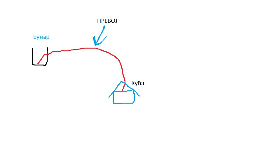

niste me razumeli. Nema pumpe. Slobodan je pad. Evo slike koja bi koliko toliko docarala ceo sistem. a Problem je kad nestane vode u bunaru vazduh udje u crevo i nabije se u prevoj pa je posle tesko isterati ga. Na koji nacin da postavim odzracivac. Crevo je inace u zemlji. Da li da napravim malu sahticu ili da ga posle zatrpam kad ga instaliram preko T racve. I kako bi bilo najlakse da ponovo uspostavim liniju, tj da povucem vodu. Uvek imamo problem ako nestane voda u bunaru. Hvala na strpljenju, ali ovo mi je jedini izvor pijace vode u selu

Isti problem imam i ja u selu i koliko vidim nije resen. Da li postoji ventil koji radi po principu obrnutog plovka za vodokotlic, odnosno kada ima vode u prvom bazenu da otvori ventil, a kada je nema da zatvori ventil i da voda ostane u crevu izmedju dva bazena, a da ne udje vazduh

Pa kad voda opet krene isterace vazduh, zar ne?
Samo za prvo kretanje moras da je "poguras".
Ako stavis plovak, nece ti mnogo pomoci. Odnosno nece, ako sam na jednom kraju zatvoris cev.
Jer ako neko u kuci odvrne cesmu ona ce polako da istakne, a vazduh ce puniti cev kroz cesmu.
