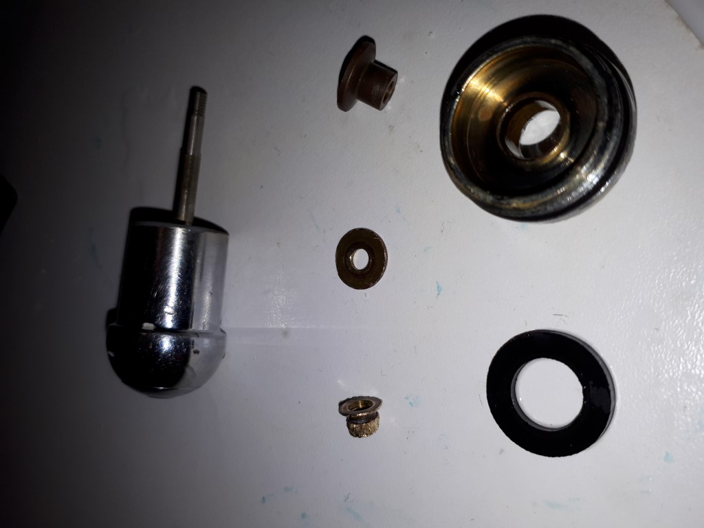

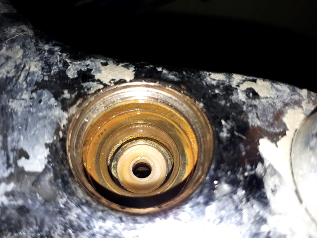

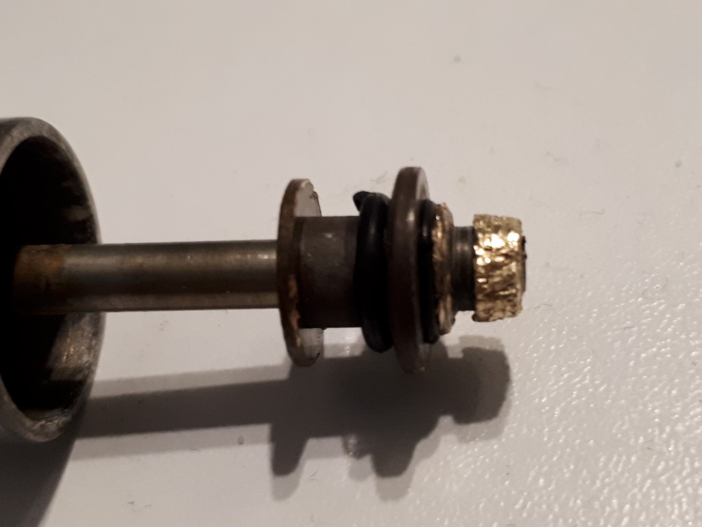

Pa da i ja obnovim temu Smile
Armal, jednoručna tuš baterija, prvo je prebacivač počeo da zapinje, pa da propušta vodu na bateriju kada je prebacimo na tuš, pa uopšte više nije ostajao u gornjem položaju. Odvrnuo sam prvo tuš, pa ona polako navoj na donjem dijelu, pa se bavio maticom na dnu i odvrtao gornji dio prebacivača - tada mi se sve iznutra i rasulo.
Vidim da su i neke gumice popucale - bojim se da uopšte ne razumijem princip rada i redoslijed namještanja.
U prilogu Vam šaljem slike - svih dijelova iznutra, kao i jedne varijante koju sam sklopio i sastavio, ali opet imam curenje na bateriju i iste probleme kao i prije.
Nešto ozbiljno ne radim kako valja...
Hvala na pomoći!

На жалост не купију се делови за подизач туша појединачно него цео коплет и цена није баш занемарљива.
Hvala!
Da li ovo znači da ništa sam ne mogu uraditi?
Preporuka - gdje da tražim podizač i na koju cijenu da se "psihički" spremim?
Можете сами то заменити, али не можете постојећи поправити, ако је Армалов, као што кажете цена је преко 10 евра.
djuro13
djuro13's picture
Registrovan dana: 12/09/2012
Hvala Vam, Zvukoljube.
Pozdrav!
