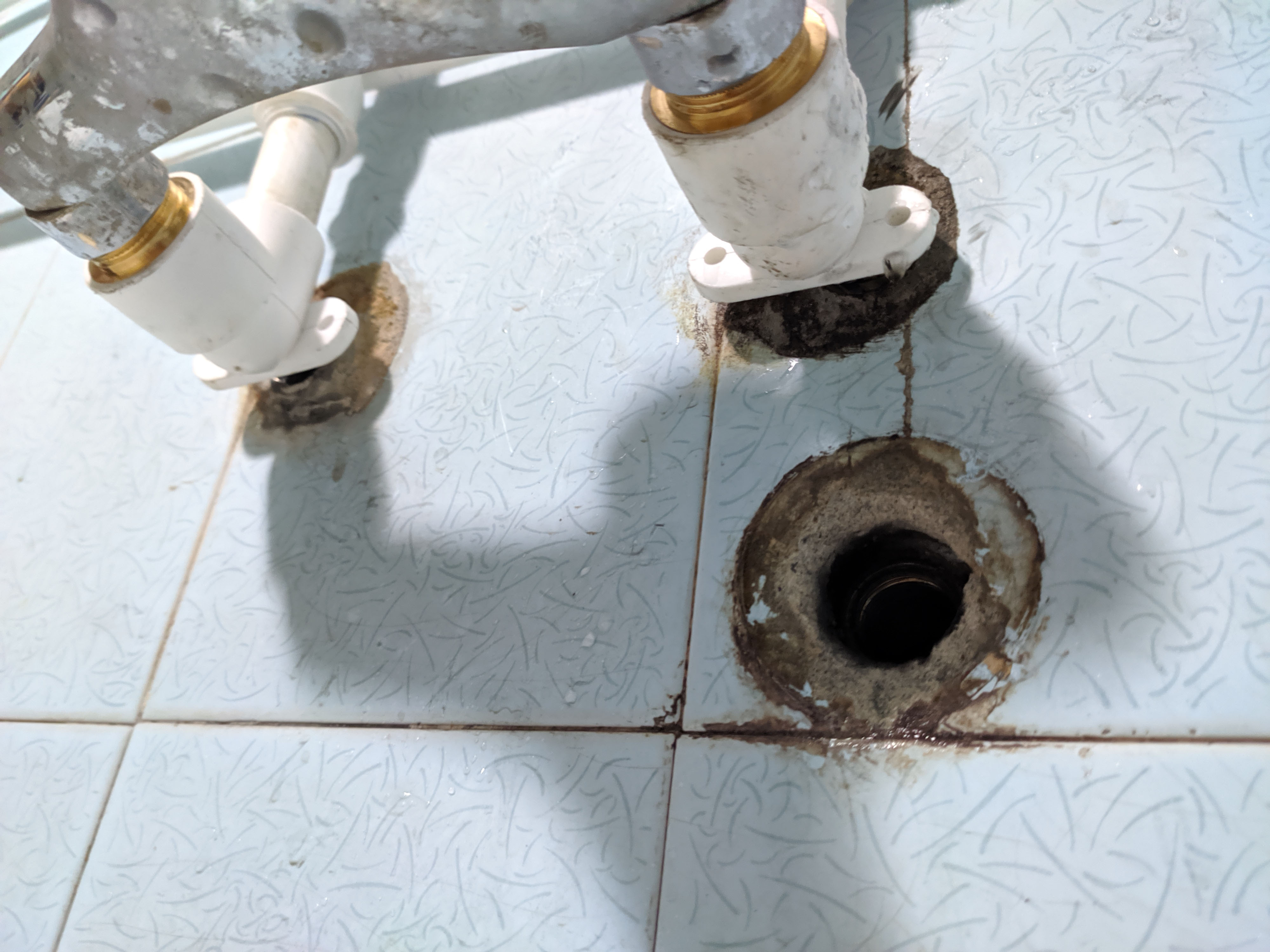

Pukla mi je cev u zidu, buduci da su stare instalacije to jest metalne cevi, prijatelj je predlozio da se ne lupa zid i da se to ne prestavlja a i pitanje je da li moze da se prestavi.. cak i da se prestavi opet ce da pukne negde na drugom mestu nekada..
Tako da smo izveli iz sahta potpuno novu instalaciju naravno sa plastikom sada i unutra smo odradili plastiku po polocicama.. stare cevi i ventili su ostali unutra u zidu..
Prijatelj je nekada radio kao vodoinstalater i to nesto kratko ispod godinu dana, tako da smo ovo sve sada uradili mi sami.. Pitanje jeste sa cim da popunjavam ove rupetine od ventila i predjasnje instalacije najbolje posto sam sve povadio da mi ne strci kada nema vise nikakvu funkciju tu ? Imam preko 10 komada ovih rupetina a meni je palo na pamet pur penom ?

Malterom?

Nemam sa cim da napravim malter, a da kupujem za ovolicno nigde ne mogu da kupim.. jedino gipsa imam.
Nekako mi je pur pena najlakse resenje samo se uprska i cao.. e sada pitanje je da li ce da vlazi i ona i moze li uopste da se kvasi posto ce se tuda slivati voda sa plocica..

Za cenu jedne purpene možeš kupiti džak gotovog maltera.
Vodu sad imaš i samo pomešaš.

Lepak za pločice

Možda da kupiš čep sa rozetnom,... estetski bi bilo lepše. Jedino cena za 10+ komada ...
https://www.dimtrade.rs/proizvod/cep-1-2-sa-ukrasnom-rozetnom/

Nista poslusao sam te, ali nije mi malter pri ruci pa sam popunio sa gipsom malo pomesanim sa peskom, to mu ga dodje to onda...
Lepak za plocice ne znam ni kako se nanosi ni kako se koristi Sad
