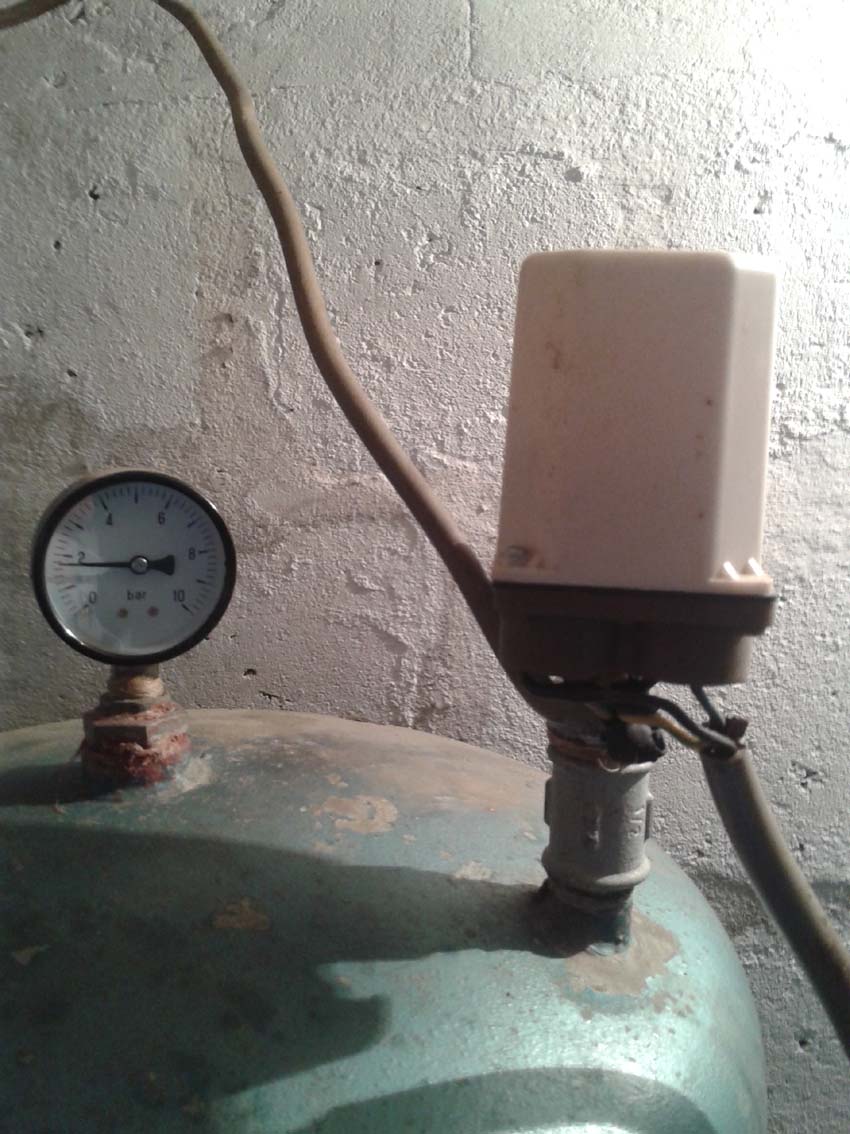

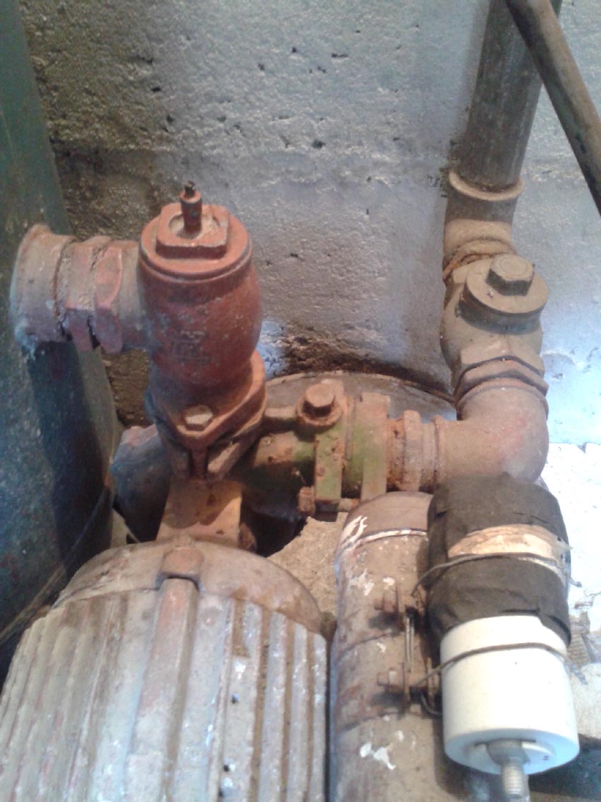

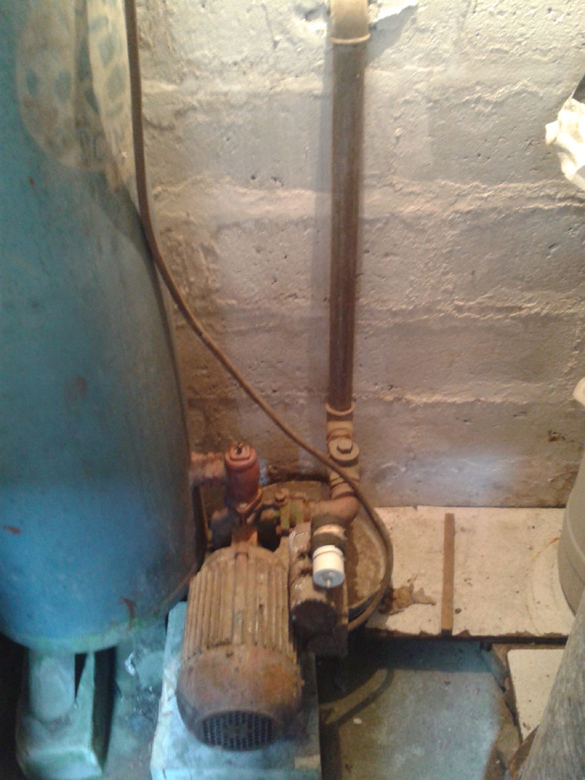

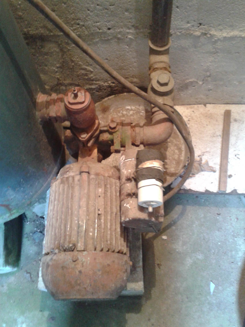

Problem koji imam sa Hidroforom je taj da na dva meseca izgubi pritisak i počme da se pali na ispuštenu čašu vode, 1-2 sec radi pumpa i ugasi dok je pre kad iscuri 30-40 litara vode upali pumpa i radi 20ak sec pa ugasi. Nikako ne mogu da pronađem gde pušta vazduh, razmišljam i da li je vodovodna instalacija povezana kako reba, da li je do manometra, sklopke, nepovratnog ventila !? Sve je nekako relativno skoro promenjeno tako da bih voleo ako može neko da mi da savet šta da uradim, kako to da održavam, pošto je prizemna kuća koliko vazduha da duvam u bure, raspon uklučivanja i isključivanja na sklopci...itd (Slike su starije, pumpa je servisirana, promenjeni su semerinzi i ležajevi, i svi dihtunzi na spojevima)

Normalno je da ispusta vazduh vremenom i da povremeno mora da se dopumpa. Ipak kako vidim izgleda ne dopunjavate vazduh pravilno, jer je 20tak sek rada pumpe premalo kad je bacva lepo napumpana, zato i morate da dodajete vazduh na svaka dva meseca.
Kad dopumpavate vazduh iskljucite pumpu iz struje i otvorite neku slavinu u kuci. Pumpate vazduh u bacvu, taj vazduh isteruje vodu iz bacve kroz slavinu u kuci. Kad cujete da pocne da izlazi vazduh ka instalaciji kuce, zatvorite ventil ka kuci i dopumpajte malo ispod pritiska ukljucenja pumpe. Ako se pumpa ukljucuje na 1,5bar, vi dopumpajte do 1.3b. Posle toga ukljucite pumpu u struju,pa otvorite ventil ka kuci i to je to. Pumpa ce raditi sigurno nekoliko minuta jer sad ima dovoljno vazduha u bacvi, isto tako interval izmedju ukljucenja pumpe ce biti visestruko veci, sto je dobro za radni vek pumpe.

Sve tako i radim samo sto kod mene pumpa ukljucuje na 2 bara a isključuje na 4 a vazduha sam napumpao 1,2 bara. Prethodno sam napumpao na 1,8 bar i cuo sam da je to mnogo jer je prizemna kuća. Mozda pumpa radi i i 30ak sec a uklučuje se na ispuštene dve kante od farbe (25kg) Ako nje nešto pogrešno recite. Deluje da sad radi dobro ali me brine i nervira to što na svaka 2 meseca moram da ispuštam vodu i dopumpavam vazduh. Komšija mi kaže da pre tri godine kako su mu namestili hidrofor sve radi kao sat i nije ni pipno ništa za to vreme.

Mnogo je za prizemnu kucu 1,8 bara, a nije mnogo 4 dokle pumpa hidrofor Smile Slobodno pumpajte na 1.8.
Sto se tice komsije mozda ima hidroforsku posudu sa gumom, one ne treba da se dopumpavaju jer vazduh i voda nisu u direktnom kontaktu, pa se ne gubi vazduh. Ako hocete da se resite pumpanja, to je i za vas resenje. Ja sam kod sebe stavio posudu sa gumom, dve godine nisam sišao u sahtu, ovu obicnu ne bi stavio da mi je poklone.

Probak drug da zamenis i prepakujes sve spojeve na rezervoaru.Ukoliko ti odlazi vazduh moze da se desi da neki spoj jedve ispusta i za dva meseca ti ostanes bez pritiska.Uzmi sapunicu i premazi sve spojeve pa ces videti.

Ovo je bio sarkazam na izjavu tih koji su vam rekli da je mnogo da se pumpa posuda na 1,8b.
Hidropak je kad je sve spakovano u prodavnici, a vi povezete ulaz i izlaz vode. Ja predlazem da stavite ekspanzionu posudu sa gumom kod hidrofora, to ljudi sve vise rade, obicno se stavi neka vece zapremine od 25 lit. koja je kod hidropaka, recimo 50 ili 80 lit.
Mada iskrontrolisite spojeve u gornjem delu bacve (sklopka, manometar), mozda nije lepo stavljena kucina pa tu pusta vazduh. Moguce je i da je guma u sklopki porozna ili da je bacva negde porozna u gornjem delu, pa tu izlazi vazduh. Kad je sve kako treba, posuda od 130 lit je dovoljno da se dopumpa jednom u 6 meseci do godinu dana.
