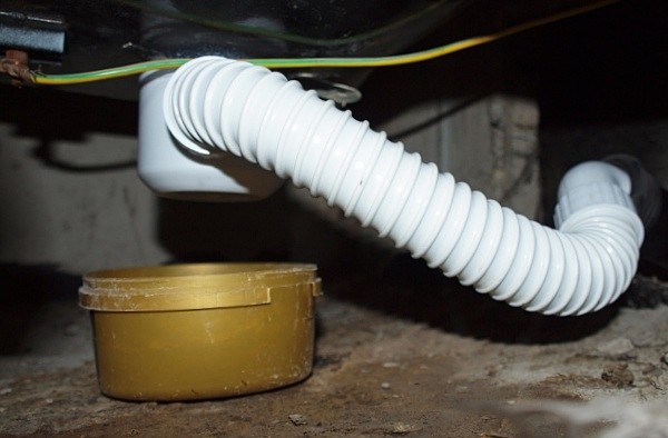

Nedavno smo se uselili u nov stan. Kupatilo je ostalo "izvorno", uz promenu keramike, detalja, solje, itd.
Kada je bila skroz ok i voda je brzo oticala, ali je slivnik imao zardjali sraf koji mi je smetao. Danas sam pokusao da ga izvadim. Posto se okretao u mestu, ja sam ga povukao na gore, ali je sa njim pukao i plasticni navoj. Nista me nije cudilo s obzirom da je bio rdjav i pun kamenca.
Otvorio sam vratanca od kade i video da je tu bio radjen mali sifon sa starim plasticnim secenim cevima. Sve je bilo u ocaj stanju pa sam sve poskidao.
Kupio sam nov set, sa onim savitljivim crevom i sifonom koji naleze na slivnik. Uopste i ne izgleda kao sifon, vec kao malo plasticno lonce, ali unutra ima pregradu koja se puni vodom.
Sve je delovalo ok dok nisam pustio vodu - voda JEDVA da otice. Pretpostavljam da je razlog taj sto je odvodna cev svega nekoliko cm nize od same kade. Ali sa druge strane, tako je bilo i ranije, sa starim cevima? Ili gresim...
Sta mi savetujete? Da kupujem nesto novo ili se i od ovoga moze napraviti da voda brze otice? Ako treba, mogu i da slikam da vidite "konstrukciju"?
Hvala!!

Slikaj pa postavi.
Verujem da si kupio los lifon (kinez)ali hajde da vidimo.

Ne znam, na kesici je pisao neki domaci proizvodjac.
Na zalost, nisam mogao da pridjem blize tom sifonu/lifonu, ali se bar vidi cela konstrukcija. Ono dole zlatno je kutija od sladoleda koju sam nasao ispod. Smile
Ako je ranije oticala voda bez zastoja, očito je problematičan novi sifon ili je nastao neki problem prilikom ugradnje.Možda se negde preprečila gumica ili je upao u cev neki ostatak stare instalacije.

Koliko vidim sa slike kupio si sifon koji moze da se cisti sa gornje strane a kod njih je karakteristicno da slabije otice voda.Obican sifon za tus kadu bi ti resio problem,mada i na njemu ce (ako kupis od istog proizvodjaca,znam koji je) zardjati saraf za dva dana.Elem,resetka slivnika jeste inox,ali je saraf obican,pa odmah zardja.Preporuka je Geberitov sifon koji jeste skuplji ali je i kvalitetniji.
Bitne su u deminzije rupa na rešetki, ako su manje sporije će oticati voda.

Sve sam deset puta pregledao, nema nikakvog zastoja u cevima, cak sam kratio i ovu crnu cev, da sto vise povecam nagib na dole. Ali rezultat je i dalje los. I tacno se vidi, cim malo uzdignem tu crnu cevku desno, voda gotovo i da ne ide.
E da, voda lepo otice prvih par sekundi, dok se cevi ne napune vodom... onda malo vrati vodu u kadu i krene da se vuuuuce i vuuuce sa odvodom...
Mislim da je sifon u pitanju i nacin kako on radi (kao lonac). Ranije je bila jedna vertikalna cev na koju se srafio prelivnik, a zatim se ona srafila na mali "U" sifon. Da li je tada voda imala bolji "pad" ili je prosto veca kolicina vode mogla da ide, ne znam.
Gde mogu da nadjem geberitov? Idem odmah sutra da ga kupim. Jel on isto "lonac" kao ovaj?
P.S. Neverovatno je da taj proizvodjac ubacuje sraf koji nije prohromski, koji kosta manje od deset dinara! I posle se ti mali privatnici zale sto im se roba ne kupuje kao markirana.
Hvala svima na pomoci!

Samo da javim da sam kupio novi sifon... Isto sa savitljivim crevom, ali je potpuno druga prica... vise lici na one za lavabo, bez ovog "lonca".
I voda lepo otice, kao ranije.

Bas o tome sam ti pricao.Dobro je da si resio problem.Pozdrav
