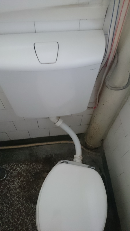

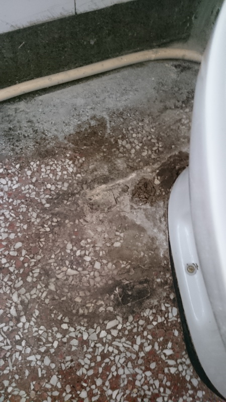

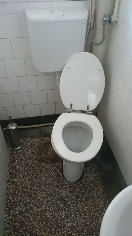

Pozdrav svima,
WC solja je stajala tako da na nju nije moglo da se sedne od kade, pa ju je neko rotirao koliko je bilo moguce. Medjutim to sad izgleda jos gore. Da li bi nekako moglo da se izvede normalno postavljanje wc solje pomocu nekog tipa ekscentra. Trebalo bi zarotirati tako da se zadnji kraj pomeri 11cm u levo. Kupatilo ce se kompletno renovirati tek za nekoliko meseci, pa ne bi bilo lose da resenje bude relativno jeftino i jednostavno posto je privremeno. Mada bi se u ovaj ambijent bi se super uklopio cucavac

Ekscentar postoji do 5 sm ali nije za preporuku uglavnom se u vecini slucajeva zapusavali bolje se strpi par meseci do renoviranja

Hvala na savetu, al ne pitam se ja mnogo. A stvarno grozno izgleda. Uglavnom vidim neke viega ekscentar 6, 9, 12 i 18cm. Samo ako moze da se montira.
Све може, али није паметно, лепо вам је предходник рекао да постоји могућност зачепљења. Но, ако инсистирате може се монтирати, али ће после мајстор имати обезбеђен редован посао код вас.
