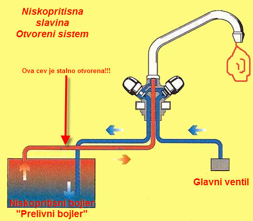

dobar dan svima!
nasao sam jednorucnu kuhinjsku minottijevu slavinu koja mi se jako dopada, po dobroj ceni, ali se montira na tri cevi/creva. znam da su slavine sa tri creva predvidjene za prelivne bojlere ali da li postoji neki "fix" da se preprave i rade kao one sa dve (zgrada je vezana na toplovod i ima toplu vodu pod regularnim pritiskom)?
pozdrav i hvala unapred na odogovima! Smile

Wed, 15/09/2010 - 12:22
Re: slavine sa dve - tri cevi
Takva mogućnost ne postoji, jer je odlivak tako pravljen da ne prepravka neisplativa.

Da li posoji jednosmerni nepovratni ventil 3/8 koji bi se postavio na bojler niskog pritiska za donju montažu na cev za toplu vodu.
Naime kada pusim hladnu vodu na slavinu, koja ima tri cevi, uvek prema bojleru crevom za toplu vodu odlazi voda , koja stvara pritisak u njemu, i kada se zatvori hladna voda, ona i dalje nastavlja da teče, ali tada vruća iz bojlera.
Tim nepovratnim jednosmernim ventilom, ako postoji, sprečio bi se ulaz hladne vode iz slavine u bojler kroz crevo za toplu vodu, a omogućio bi se izlaz tople vode i odušak bojlera prilikom zagrevanja vode u njemu.
Česma je pravilno povezana na vodovodnu mrežu i na bojler.
Hvala.

Ajde ti zorule iscitaj malo ovde po forumu sta je pisano na tu temu pa razmisli ponovo pa postavi pitanje .
A evo ti u sema rada niskopritisne baterije i bojlera
