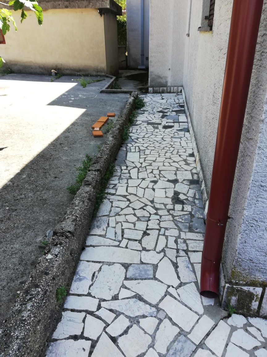

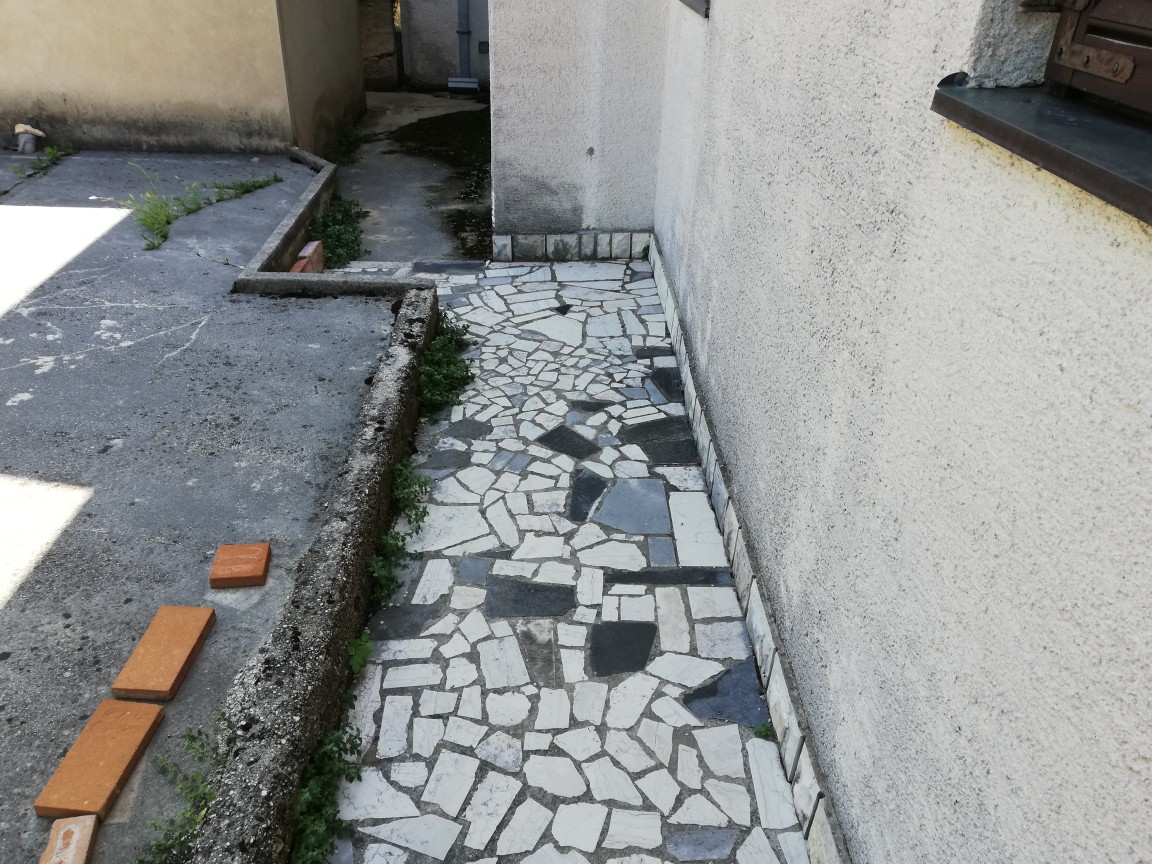

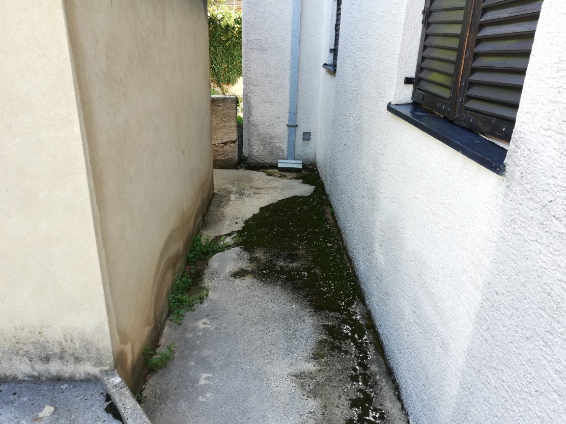

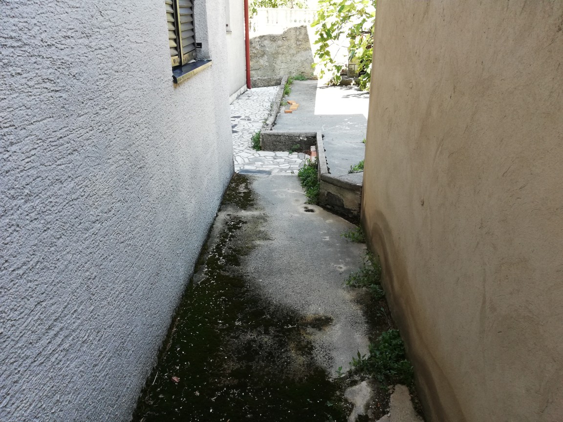

2. Jedna kuća ima iza sebe alatnicu, te se prilikom velikih kiša između njih nakuplja voda te nastane mali bazen. Ukoliko bi napravio kanalizaciju, napravio bi mali odvod u kanalizaciju koji bi spriječio nakupljanje vode. Ako se odlučim za pumpe, postoji li opcija da se napravi nekakav uliv u pumpu ili ne? Dodao sam google drive link na slike da vidite kako izgleda teren između kuće i alatnice. Usput, ako bi radio kanalizaciju, nalazila bi se točno ispred alatnice na mjestu sadašnje crne jame).

Upravo sam vidio da nisam dodao link za slike, pa ga dodajem ispod:
https://drive.google.com/open?id=1x6daX2I-StorrYCSG1A6P_Pm_UUEDRqW

Tenzor, hvala na odgovoru. Problem je što mi svi kažu da ne mogu spojiti kanalizacijsku cijev od kuće na gradsku kanalizaciju jer je ta cijev doslovce 50 cm više postavljena, pa nemam pada koji je potreban da otječu fekalije u cijev. Cijev koja bi vodila prema gradskoj kanalizaciji bi bila skoro pa vodoravna. Ako pogledate slike shvatit ćete na što mislim. Zato sam se razmišljao o sololiftu. Postoji li neki drugi sustav kojim bi mogao "podignuti" fekalije prema toj cijevi?

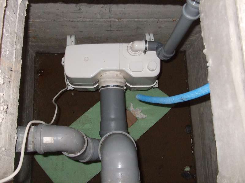

ako imaš tako, kako si napisao u zadnjem postu, potrebno je ugraditi pumpo. Na sliki smo izradili črpališče i ugradili jedan tip Grundfusa pumpe. Tu je razlika u visini skoro 3,5 m. Tu je i jašak, koji je u kuči. U drugi prilici smo ugradili Wilo : https://www.cooltechpumps.com.au/pumps/brand/wilo/under-sink-lifting-sta... ; imaš i sličnu temu.
Napomena: kako je kolega " Tenzor " napomenuo, moraš paziti , da u smu črpalište = cijevi ne bacaš kakve tvrde predmete. WC papir neče biti problem. Obavezno se sa električarom dogovori, kako če biti rešeno " uzbuna " u slučaju previsokog vodostaja. Alarmno signalno rešenje, da se čuje i vidi ( lampica??).
Zapisano se odnosi na jedno gospodinjstvu = dvije gospodinje = dvije pumpe.

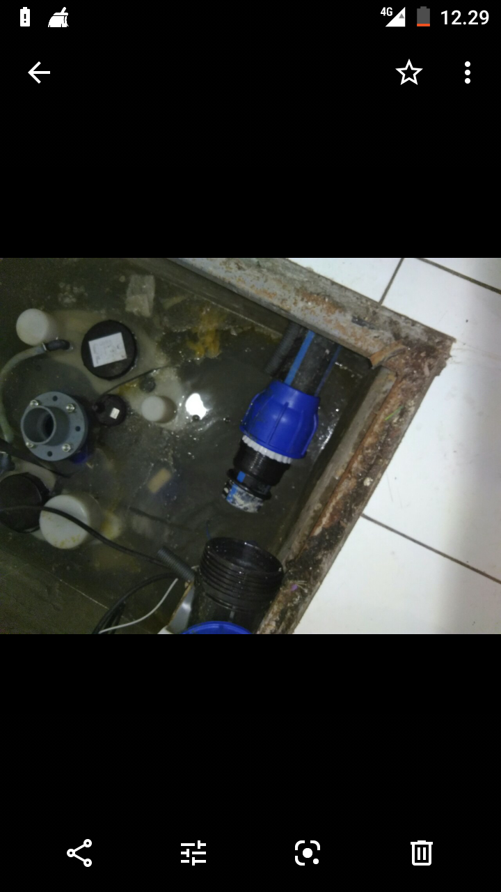

A kako ste vi utvrdili "visinu " sadasnje kanalizacione cevi na izlazu iz objekta ? . Pomenuta pumpa grundfos je dečija igračka npr za Sulzer Sanimat 1002 , sama uredjaj ima 2 motora ,elektronsku kontrolu rada ,prebacivanje rada u slučaju kva prvog motora,kontrolu potisa ,automatsko aktiviranje zaštita u slučaju kvara ,nepovratni ventil ,pa pored toga su podložne i havarijama i otkazivanju rada . I zahtevaju stalan nadzor .
Na slici je pomenuti Sulzer havariji i potopljen totalno ,naravno ceo uredjaj je vodootporan pa i je i tako potopljen radio . Ali je cena pumpe oko 6000 e i to bez fitinga ,potisnog voda ,šahte ,alarma ...
Kod svih ekvivalenta "sololift" pumpi čak i 2- 3 vlažne maramice dovode do totalne havarije ,a krpa,zavoj ,uložak uglavnom otkinu radno kolo sa rotora .

Tenzor, razlog zašto mislim da nemam potreban pad je sljedeći: cesta s vanjske strane zida je cca 1,0-1,10 m više u odnosu na tlo u vrtu. Rekli su mi iz komunalnog da su cijevi ukopali na 1,2 m ispod ceste. S obzirom da imam 10 m do zida i dva zavoja u dvorištu (ako pogledate slike na linku vidjetćete na što mislim), pretpostavljam da ću dok dođem do zida biti ispod kanalizacijske cijevi. Zato sam već u startu počeo razmišljati o pumpi.
