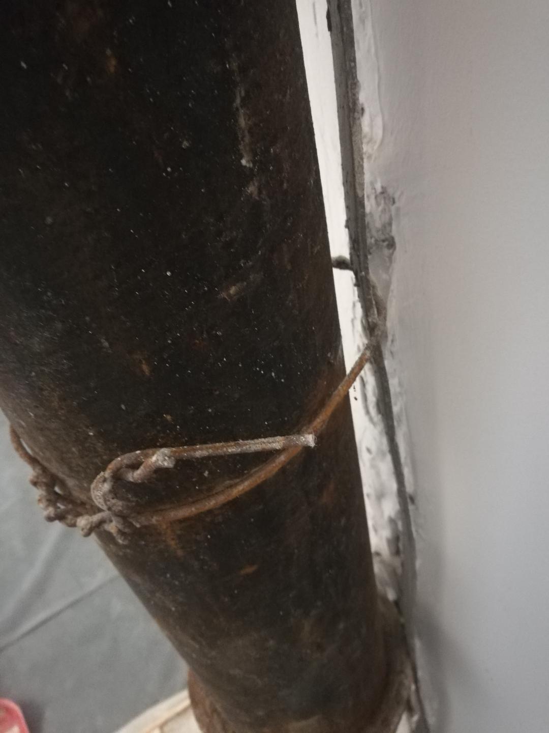

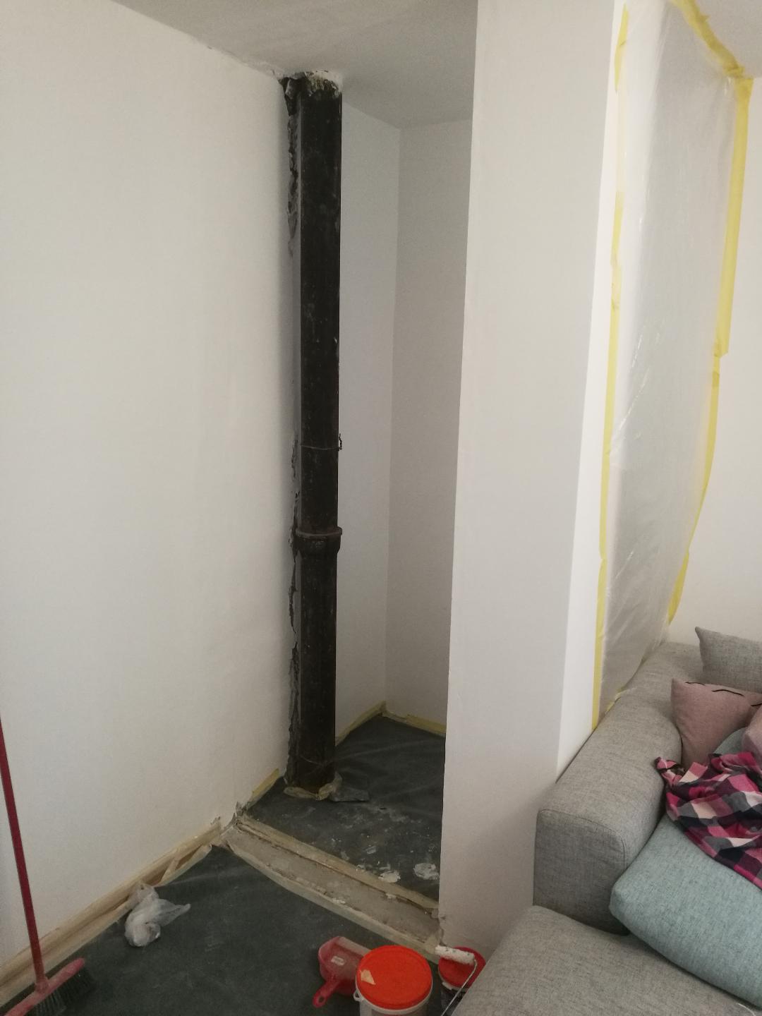

Kada sam sklonio stari ugradni orman u dnevnoj sobi iza njega me sacekalo iznenadjenje u vidu cevi kisne kanalizacije na koju je privezano uzemljenje, u stanju kao na slici.
Planirao sam da celicnom cetkom skinem sta se skinuti moze, odmastim cev, stavim antirost, akrilnu temeljnu pa zavrsnu boju, a nakon svega 5 cm termoizolacije jer se stvara kondenz na povrsini cevi kada kroz nju tece hladna kisnica. Medjutim kada sam krenuo da smirglam primetio sam da ovaj crni sloj na cevi nije onakav kakav sam mislio da ce biti. Naime, deluje kao katran, tako se i ljusti. Nisam siguran da ce ono sto sam zamislio moci da se izvede pa bih zamolio nekog sa vise iakustva da mi da savet.

Ako te fleke na zidu nisu od
Ako te fleke na zidu nisu od procurivanja vode , onda bih vam preporučio da cev obmotatae pločastom izolacijom npr K-Felx isoline ili ekvivalent i da lepljivom trakom fikisirate izolaciju oko cevi

Sta mislite o stanju cevi? Da li biste se bavili ovom korozijom ili bi samo cev obmotali izolacijom?
Fleke na zidu nisu od vode vec je molera mrzelo da malterise i gletuje iza cevi Smile

Šta god vi uradili spolja ,
Šta god vi uradili spolja , iznutra ne možete ništa da uradite , pride ni samu cev ne možete da očistite kako valja ni spolja . Dakle onako kako sam Vam napisao , dok ne dodje vreme za zamenu cevi
