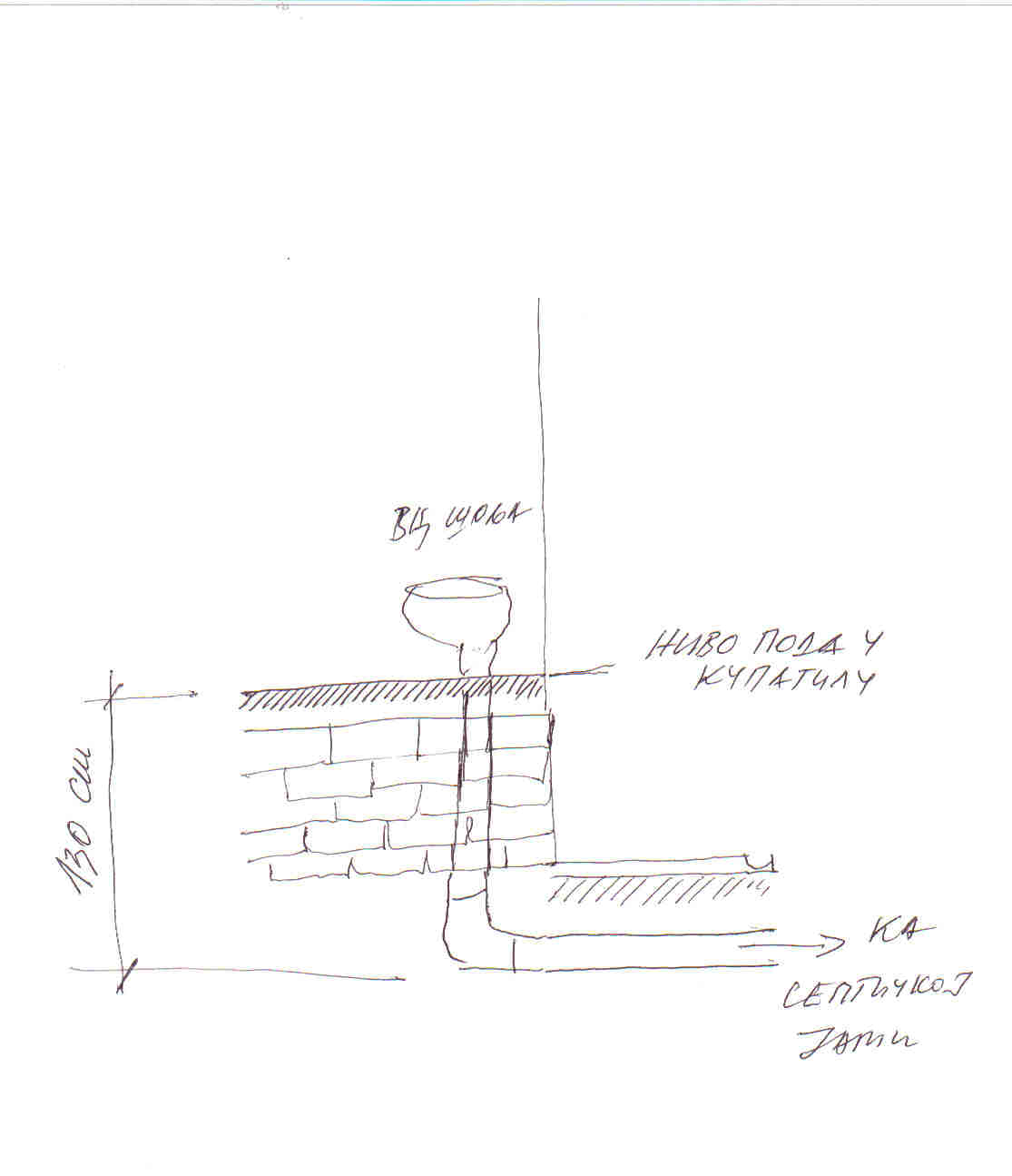

Dilema,
da li je regularno da mi vertikalni odvod owc šolje do horizontalnog odvodnog dela kanalizacije bude visok oko 130cm.
To je uslovljeno visokim soklom oko kuće koja je na kosom terenu.
Molim za mišljenje.
Unapred zahvalan

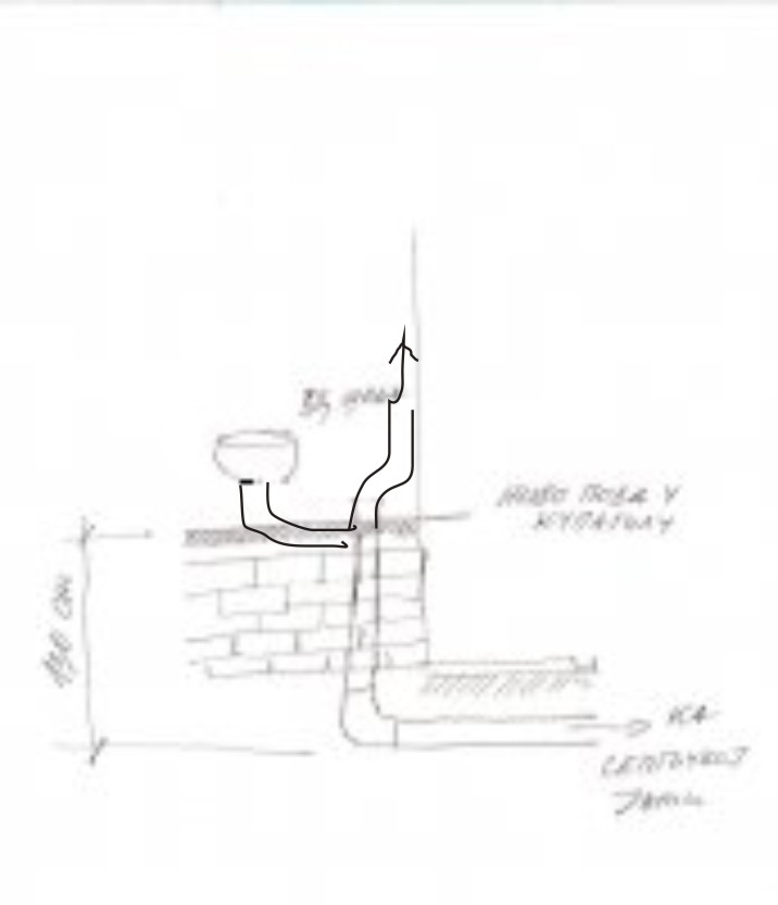

Koliko vidim na ovoj skci nastaće problem sa isisavanjem vode iz sifona, jer nema odzračnog voda.Zato predlažem da se napravi odzračni vod.Malo sam modifikovao crtež, čisto kako ideju kako to treba uraditi.Naravno dimenzije i rastojanja se prilagodjavaju prostoru.
Inače visina vertikale nije uopšte problematična, može da bude i 20 metara ako treba.
Hvala na savetu,
ali usput jedno pitanje
Koliki prečnik treba da bude odzračnog voda?
Zahvaljujem

Odzračni vod je najčešće 110 mm.

Prvo je u vezi tog odzračnog voda, zbog čega 110 prečnik, njemu je funkcija da ne dođe do vakuuma u cevima i oticanja vode iz sifona, kao što je i napisano, zar nije dovoljno da se postavi neka tanja cev max fi 50 ili čak neka vodovodna 1/2 cola. To su male količine vazduha koje svakako ta mala cev može da propusti. Ovo pitam iz razloga što cev 110 uz zid ne deluje nimalo estetski u kupatilu i mora da se maskira što košta.

Pitanje debljine cevi za ozraku je malo komplikovanije nego sto se cini na prvi pogled , pa se zato kao standard uzima taj fi 110 kao debljina cevi za ozraku . Moze se ici i na tanji presek al to opet zavisi od spratnosti , broja kanalizacionih pril;jucaka , NM visine objekta ...
A cev za ozraku jednostavno uzidaj u zid pa nece biti gotovo nikakvih troskova a ni mnogo naknadnih radova.
