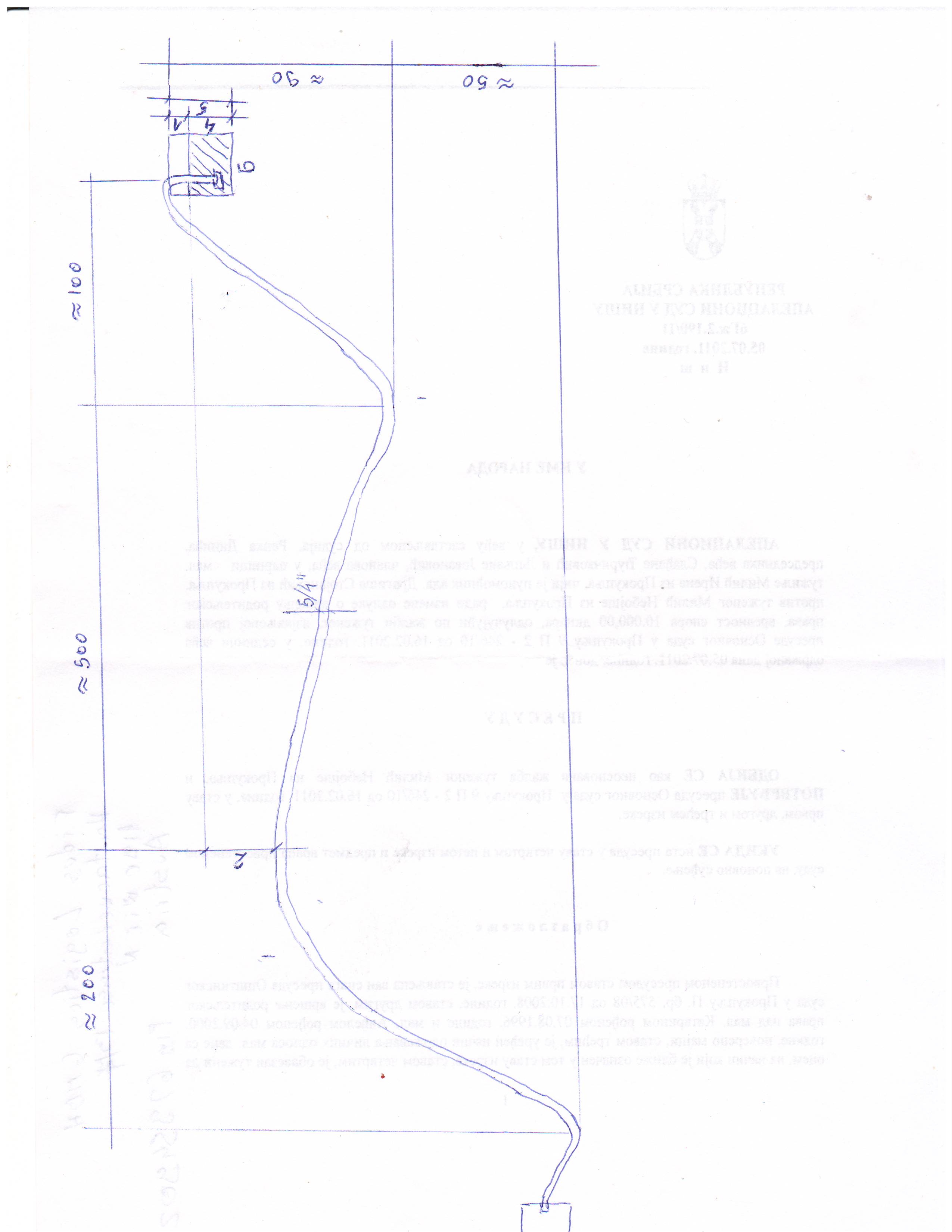

Vec tri godine imam problem koji nikako da resim.
Bunar mi je udaljen od kuce oko 1600 metara.Bunar je dubok 5m i konstantno ima vode bar 4m.Voda do kuce je dovedena crevom 5/4".Visinska razlika nunara i kuce je oko 140m.
Kada napunimo sistem vodom on besprekorno funkcionise mesec dana i onda voda nestane.Zatim sve iznova.
U prilogu stavljam konfiguraciju terana kojim se krece crevo.
Puno majstora sam pitao sta da radim i svi kazu isto. "to ti je lako,voda mora da ide" i odu.
Da vas ne davim koliko me je sve ovo kostalo za ove tri godine.
Poceo sam da verujem kako je zemlja stvarno okrugla i kad se okrene bunar dodje nizbrdo od kuce.
Preklinjem za pomoc

Dva nepovratna ventila bi trebala da rese problem....

Dva nepovratna ventilla...?hm
A gde ih tacno postaviti? Na kojoj razdaljini jedan od drugog?

jesi li siguran da u bunaru ima uvijek vode.? u slucaju da povuce zrak potrebno je da voda napuni cijevi pa ti vjerovatno dolazi do prekida nezz koliko bi ventili pomogli ali pretpostavljam na ova 2 uzvisenja po jedan bi sprijecili vracanje vode i pojavu zraka u cijevi.

U bunaru uvek ima vode,to redovno proveravam.
Najvise sumnjam na zrak ali nisam siguran.
Da li je moguce da pritisak polako opada vremenom na drugom uzvisenju,uzvisenje blize kuci,i da se posle izvesnog vremena tu ,kako laicki da kazem voda prekine.

pa ne bi trebalo ako uvijek ima dovoljno vode u bunaru da povuce zrak, jel ima kakvih spojeva na trasi mozda da na nekom losem spoju vuce zrak pa opada pritisak, bas specficno, a to sto ima uzvisenje nema nikakve veze jer je koliko vidim bunar na vecoj nadmorskoj visini od kuce. lp

Naravno da ima spojeva,na svakih 150m po jedan. Dsa li bih pomoglo da stavim odzracne ventile?Gde ih tacno postaviti i koje uzeti?

ti rece kolika je visinska razlika kuce i bunara a gde ti je pumpa-ako ti je pumpa kod kuce jbg 14 bara statickog pritiska je veliko i moze da povuce fals gde hoces i da se voda polako vraca u bunar -najbolja je varijanta da ti pumpma bude kod bunara onda nebi imao taj problem- u stambenim visokim soliterima se takav problem resava hidrocilima koji se postavljaju na kriticnim spratovima da bi oni na vecim visinama imali normalan pritisak

Nema nikakve pumpe,to je prirodan pad,sta ce mi pumpa na takvu visinsku razliku.
Kuca je oko 140m niza od bunara.

o kakvom vazduhu onda mi pricamo -ti bi trebao imati problem da zadihtujes curenja kod kuce i da imas lose spojeve na liniji imao bi samo odliv -jedino moze da se desi da kod samog bunara zbog terena crevo ide nekom trasom koja je visa od samog bunara pa da je tu neki los spoj

Jednom prilikom radili smo nesto i rastavili smo crevo na prvoj uvali ispod bunara,morali smo izvuci crevo iz bunara jer sam bog zna koliki je tu pritisak bio.Nizbrdica je velika a crevo je 5/4 cola.
Pa opet malo malo pa nemam vode.
Postoji li neka pumpa koju bih postavio kuci i kad nestane vode pumpa da je povuce.Daljina je velika a pumpa bih trebalo da bude i jaka i sposobna da vuce i vazduh i vodu.

stvarno specificna stvar nezz sta da ti kazem pregledati toliko spojeva na 1,6km je malo tesko. ali je vrlo moguce da ti negdje povlaci zrak tj vjerovatno je neki spoj vremenom od pritiska popustio pa ili curi ili povlaci zrak nezz sta drugo moze biti, samo da pitam tek kad si uradio vodu jesu li odmah poceli problemi ili nakon odredjenog vremena. Cjev je poprilicno siroka i manja kolicina zraka moze da napravi problem pa da ne vuce voda iz bunara jer imas to malo uzvisenje preko kojeg voda mora preci da dobije slobodan pad, koliko je veliko to "brdasce" kod bunara jel postoji mogucnost da se ta cijev dovoljno ukopa da od samog bunara krene pad, tad i u slucaju da negdje se pojavi zrak voda ce sama teci slobodnim padom, u ovom slucaju mora postojati napunjena cijev bez zraka. lp

Problem se javio odmah,posle mesec do mesec ipo kada smo postavili crevo.Da sam znao da ce tako ispasti nebih crevo zatrpavao,ali znas kako je covek se nada najboljem i naravno raduje dobro uradjenim poslom.
Problem koji imam na oko izgleda smesno,bar meni,ali eto i to smesno nekad zna biti tuzno.
Dobro je ovo razmisljanje da se ukopa crevo ispod nivoa vode,mada nisam siguran da li je izvodljivo da ga toliko ukopam.
Morao bih da ga ukopam bar 3m.

nezz sta drugo da ti predlozim osim to jer cim voda sama krene slobodnim padom nebi trebalo da se javlja problem, stvarno nezz sta drugo ti predloziti osim da probas nekako izbjeci to brdo, nadam se da ces rijesiti problem

prema slici hidrostaticki nivo ne predstavlja problem kad je cijev puna jer je kuca dosta niza od bunara, problem je kad se cijev isprazni a voda mora prvo savladati brdo, pokusaj izmjeriti bas zaptivenost sitema to prosto mozes uraditi. lp

Kako sam crevo vec odavno bio zatrpao i nije postojala mogucnost da nadjem sastave, ja sam od bunara do uzvisenja iznad kuce ponovo pre dve godine promenio crevo.
Medjutim crevo novo a problem stari.
E sad neznam ukoliko neki sastav izmedju kuce i brda iznad kuce nije dobar...
Mada kontam tu zbog jacine pritiska normalno bih bilo da izbacuje vodu a ne da vuce vazduh.

vidi mozes jednostavno da provjeris pomocu barometra, na jednoj strani zatvori sve izlaze tj kuci zavrni dolazni ventil a na drugom kraju spojis pomocu pumpe povecas pritisak ako barometar ne pokazuje opadanje pritiska onda su spojevi ok.

napuni sistem kao i inace zatim zatvori sve izlaze vode, kad nabijes pritisak (nezz tacno koliki pritisak ti je sad u sistemu) povecaj ga malo i ako negdje ima cak i najmanje curenje barometar odmah mora da pokaze opadanje, a ako je zatvoren sistem vidjet ces da kazaljka stoji sacekaj minut, dva ako kazaljka ne mice sistem je ok. lp
Nece uopste biti lako a ni jednostavno uraditi tzv hidroprobu na 1600 m voda, a pogotovo sto je u pitanju okiten pa se ispitivanja rade na nizim pritiscima. Koliko vidim na 600-om metru pistoji uzvisenje tako da je tu kota na 2 m , pa bi tu eventualno mogao biti problem tj moze se pojaviti vazduh koji crevo povuce iz bunara , ili eventualno dodje do povlacenja vode nazad u bunar. 2 lezeca nepovratna ventila jedan blizu bunara , a drugi u blizini kuce bi trebala da rese problem ...

Pokusao sam tako nesto vec.Testirao sam trasu izmedju kuce i brda iznad kuce.Razdaljina je oko500m.Manometar sam postavio na brdu a vodu sam nadrukao od kuce na 2,5bara.
Posle tri dana pritisak je opao za pola bara.E sad da li je to normalno ili ne neznam.
Znam da i kod sistema centralnog grejanja pritisak vremenom opadne bez obzira sto je sistem kompletno zatvoren.
Cime je drukana voda na taj pritisak od 2,5 bara...
