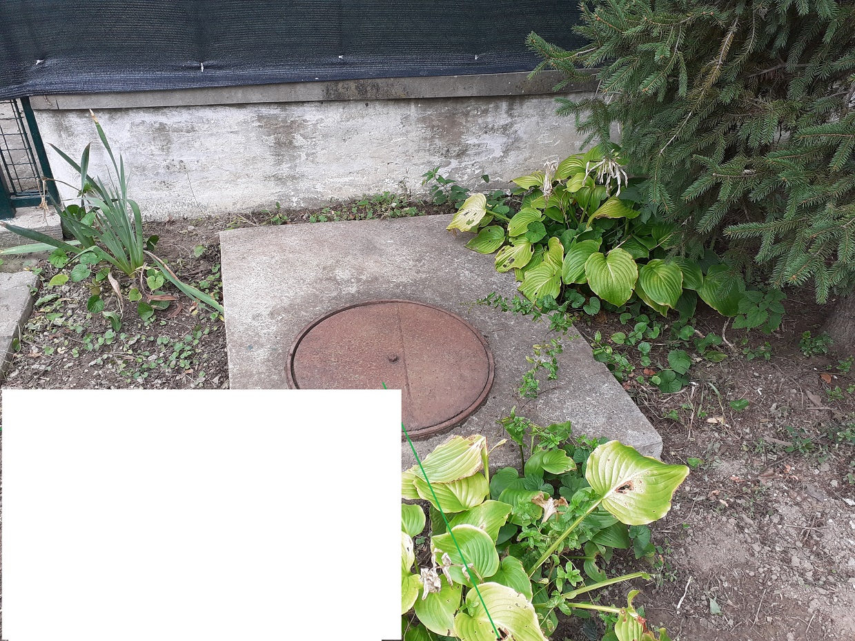

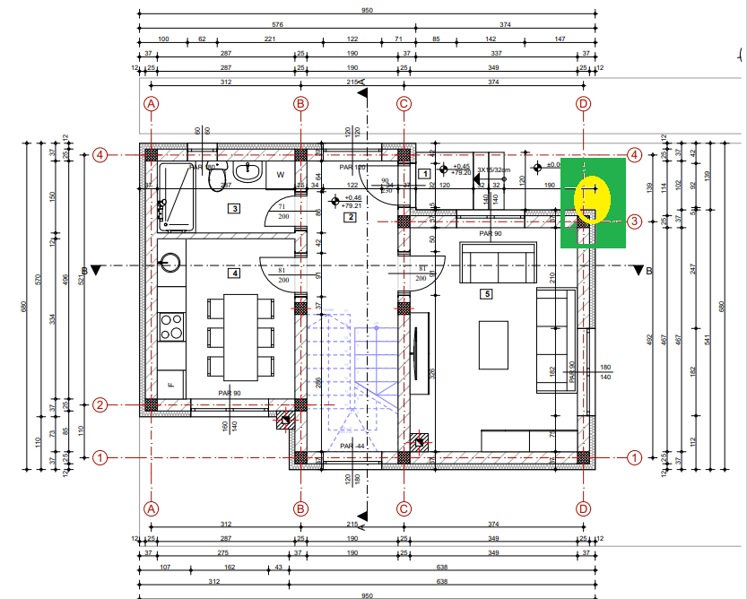

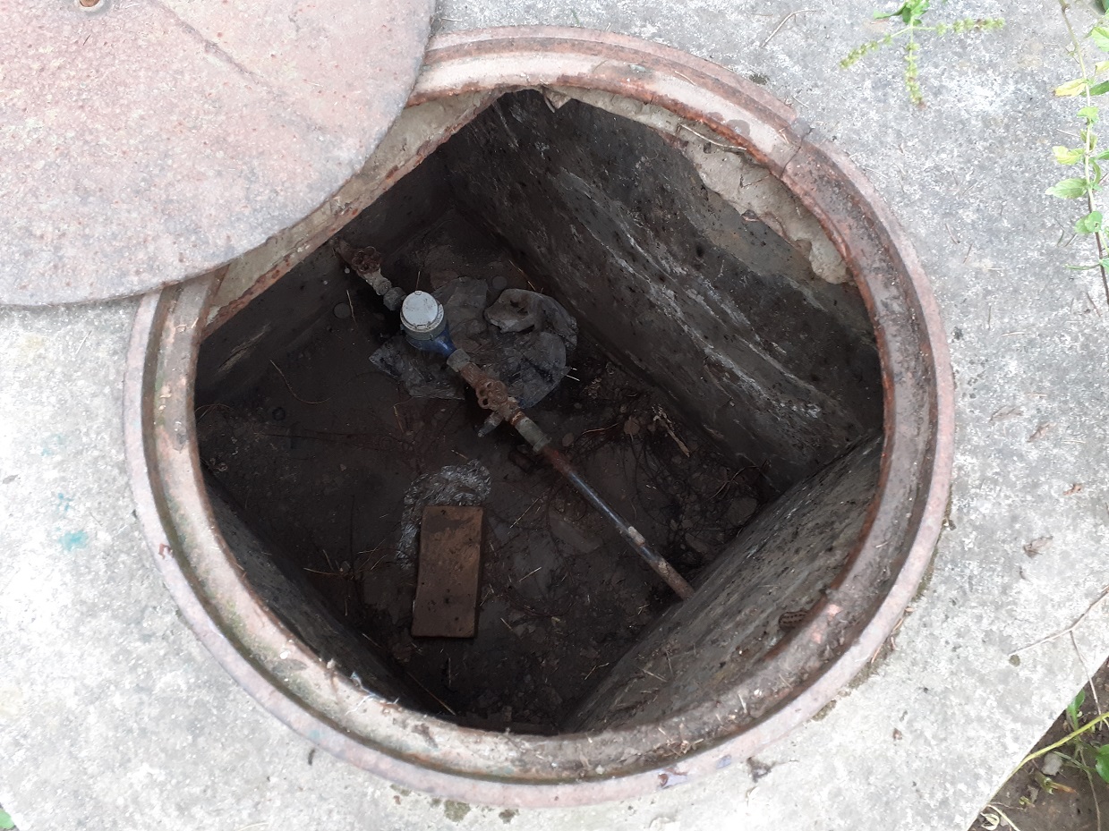

Saljem slike situacije. Temelj ce da zahvati ugao sahta s vodomerom..
Bio sam do vodovoda i dobio odgovor da mogu podneti zahtev za izmestanje sahta ali placam kao novi prikljucak, izmedju 80 i 150 hiljada din, opet ista prica, da se uzmu pare..
Mislim da je ovde resenje ukloniti sav beton i cigle, zatim iskopati s desne strane tako da duza strana bude okrenuta prema desno i isto tamo i poklopac, da ne smeta na stazi prema ulazu u kucu. Dalje, cevi vode moze odraditi majstor za to, dovodna cev do vodomera se ne pomera..
Nek me ispravi neko ako u necemu gresim ?
Lopovska posla. 150000 da bi se pomerila šahta! Ejjj... Napravite vi kao što ste planirali. Promenite orjentaciju šahte, pomerite he malo ako uzfali, stranu instalacije prema vodovodu ne dirajte i to je to.
