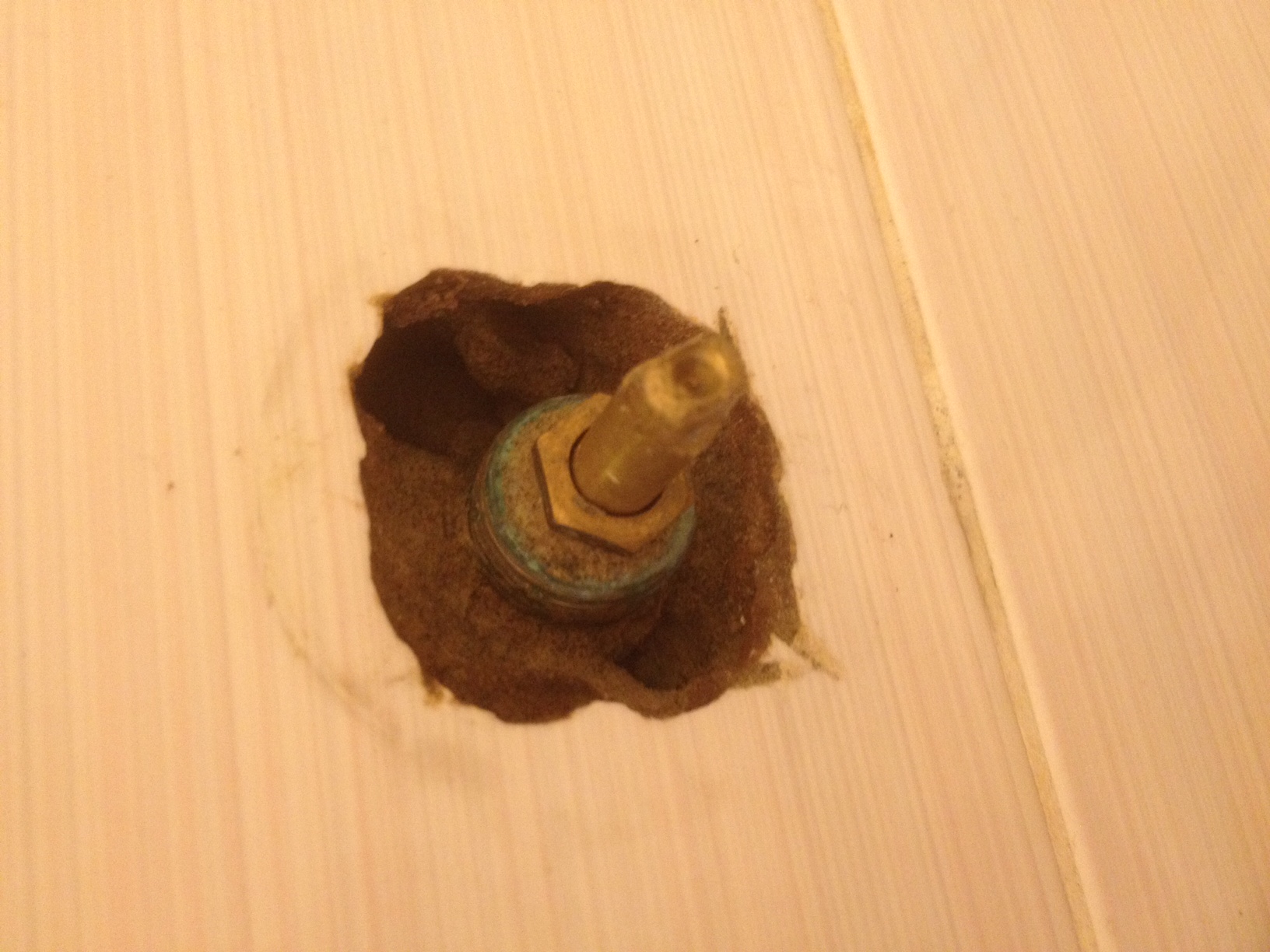

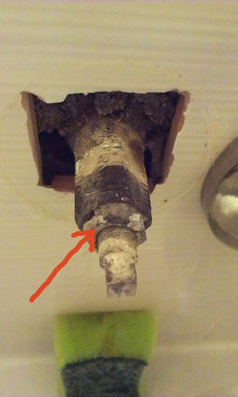

Hteo sam da pitam da li je moguca zamena ovakvog ventila kao na slici bez lupanja plocica? Stavio sam ih pre 3 meseca pa bih izbegao to ako je moguce. Pretpostavljam da ne moze da se zameni ceo ventil, tj da se skida sa cevi, ali da li je moguce samo ovaj deo koji zatvara vodu?
Pre 3 meseca sam radio kupatilo i sve je billo u redu, ali je sada poceo da mi curi ventil. Sto je najgore, poceo je da mi se dize i parket ispred kupatila i danas sam odvrnuo kapicu sa ventila i video da kaplje. Sada je jos ok jer kada je odvrnuta kapica kaplje prema kadi, a pretpostavljam je je ranije kapljao u plocice i da je voda isla ispod plocica i kade pa izlazila kod parketa. Kod komsije na plafonu nema tragova, ali pretpostavljam da je zbog toga jer sam radio i novu hidroizolaciju pre 3 meseca.
Ako to neko zna i moze da uradi, moze slobodno i da mi posalje PM. (u Zemunu sam).

Naravno.
Ne menjas ceo ventil nego samo ulozak koji je i napravljen da bude zamenjiv.
Kupis odgovarajuci, zatvoris vodu ( na glavnom ventilu u stanu ili podrumu), proveris na cesmi da li curi...pa kucinu/teflon traku u ruke i menjaj.
Nema potrebe za zamenom glave ventila.Pogotovu što ne znaš da li je unutra sitan ili krupan navoj.To vidiš tek kad otvoriš kućište ventila.Umesto toga lepo odvrneš štop piksnu (označena crvenom strelicom).Skineš je slobodno, malo će kapljati voda, ali ništa strašno.Lepo očistiš virblu (osovinicu) od naslage kamenca i oko nje posle namotaš dva tri namotaja teflon konca, a može i kudelja da pomogne.Ne treba preterivati sa količinom.Polako uskim šrafcigerom uguraš tu zaptivku u unutrašnjost oko virble i zatim vratiš štop piksnu na svoje mesto i pritegneš je sa osećajem.Vodi računa to je sve mesing i hoće da pukne ako se preteruje sa upotrebom sile.Prilikom kasnijeg korišćenja tog propusnog ventila, savetujem da se uvek malo otpusti štop piksna pa zatim da se zatvara ventil, isto tako nakon otvaranja pritegnuti štop piksnu.Na taj način ćeš sačuvati virblu dugo godina i nećeš morati ništa da menjaš, eventualno samo gumicu kad istrune.

Biti će možda dovoljno samo da odgovarajućim ključem ili nekim kliještima malo (pola kruga,krug) okreneš u smjeru kazaljke na satu taj šesterokut. Sa stezanjem ne treba pretjerati jer se može desiti da ćeš kasnije teško otvarati taj ventil. Prethodno očisti ostatke ljepila za pločice sa šesterokuta i osovinice (paziti da se osovinica ne izgrebe).

Hvala svima na odgovorima. Najbitnije mi je to sto moze sve da se uradi bez rasturanja plocica. Verujem da nije previse tesko, ali imao sam skoro problema sa malo vecom poplavom tako da cu ipak to prepustiti nekom majstoru koji ipak ima neka iskustva oko toga. Traume cine cudo Smile
Jos jednom, hvala na odgovorima.
Za taj posao ti ne treba majstor.Savladaj strah i uradi po savetu koji sam ti dao i videćeš biće sve ko novo, a sem toga stećićeš i samopouzdanje.To je stvarno mali posao za majstora i nemoj čoveka cimati za sitnicu.Čuvaj majstora za neki ozbiljniji problem.Wink

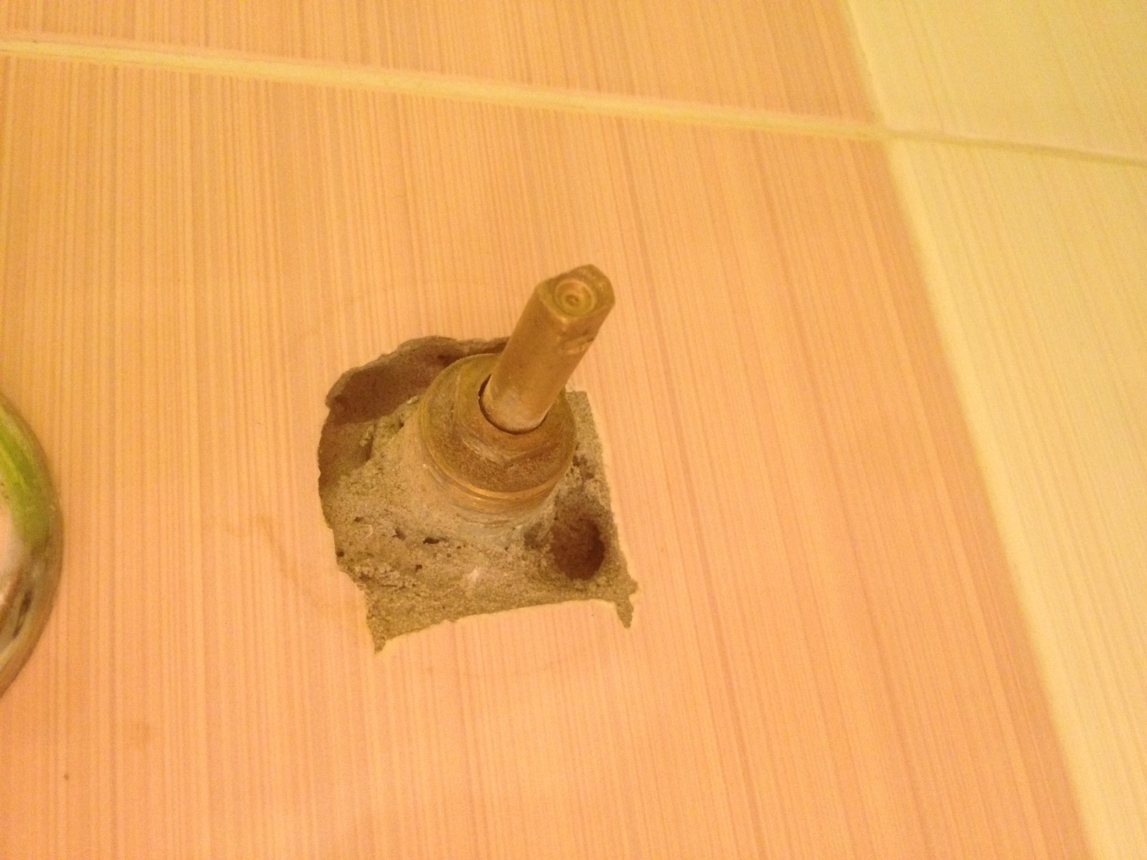

Pozdrav.Nadovezujem se na ovu temu.
Interesuje me sta je potrebno od radova da bi se zamenio ovaj ventil sa slike. Kao i koliko bi to vremenski trajalo, posto je rec o glavnom ventilu, pa bi morali zatvoriti ventil u zgradi. Prosli put  menjali tus bateriju, pa smo zatvorili ventil u zgradi. Tada smo zvali majstore da zamene ventil, ali su odustali- rekli da moraju da se lupaju plocice. Sada nam treba zamena bojlera, pa je vreme da se i ovo sredi da ne maltretiramo svaki put komsiluk.
Ako neko zna i voljan da je da uradi ovaj posao moze mi poslati  PM.
Ако је тело вентила исправно, онда се замени само глава вентила и све је ок. У каквом је стању тело вентила видеће се кад се скине глава. Ако је оштећен сиц у телу вентила онда је лупање плочице неизбежно.

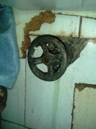

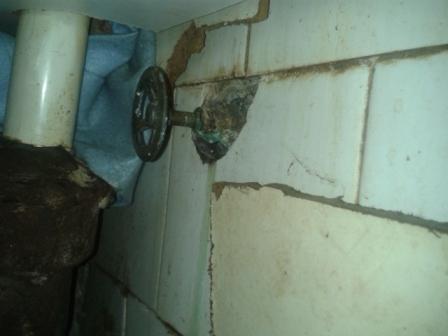

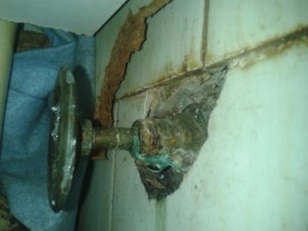

Treba mi savet, zid kupatila se nastavlja na zid dnevne sobe(puna cigla) i na par mesta je pocela da bubri glet masa iznutra. Jureci uzrok vlage, prvo posumljao na dimnjak koji je na istom zidu posto je pepeo na dnu gde je otvor za ciscenje bio mokar(kupatilo sa druge strane) a zatim otisao da pregledm situaciju u kupatilu. Radjeno pre 8 godina, stajalo pod pritiskom 4, za poslednje 4 se koristi. Problem sa vlagom se pojavio prosle godine, ja laicki rekoh bio tu namestaj, kondenz... Posle pogledam malo i shvatim da glet bubri iznutra, pa krenem dalje da trazim uzrok vlage i nadjem ga u kupatilu.
U kupatilu je nekoliko ventila, a malter oko 2 najniza je mokar, kod onog nizeg cak i ostane par kapi vode na prstu kada se dodirne virbla. Slika mozda ne govori puno, ali prosto mi treba savet da li ima smisla uopste pokusati menjanje virbli na ova 2 ventila, tj. da li one mogu da budu uzrok problema ili da se prosto odmah bacim na lupanje plocica?
Na prvoj slici suv ventil sa gornjeg dela zida, donje slike 2 ventila koji su najniza i na 10ak cm jedan od drugog. Ventil na poslednjoj slici je najvlazniji, a kao sto se vidi tu su i fino je pozeleneo za razliku od gornjeg. Ne pomaze sto su i duboko u zidu ali sa time cu se i nekako snaci, samo je pitanje da li da se uposte nadam i trudim sa ovim ili da se hvatam odmah stemajza?
Ништа страшно. Све се решава у духу ссм. На тој последњој слици, што сте приказали, види се шестоугаона навртка. Она служи да осовина вентила или вирбла не пропушта воду. Треба је одврнути скроз. Ништа се неће догодити, не бојте се поплаве. У простор иза ње намотајте мало кудеље или тефлон конца и поново вратите навртку на своје место и благо је притегните. Цурење ће прести и све ће бити како треба.

Resio da je ipak promenim kako ne bih razmisljao, kupio nove virble i zamenio, sad da sacekam par dana da vidim da li ce zid oko ventila krenuiti da se susi.
Непотребна инвестиција кад нећете да послушате савет који је испробан небројено пута. Савет је из праксе. Но, свако баца своје новце по свој вољи.
sculptor
sculptor's picture
Registrovan dana: 24/04/2017
@astmario, dobar izbor. Bacanje para bi bilo angazovanje majstora koji na 30 godina starom ventilu ne bi promenio virblu, vec bi macgyver-ovao malo kudelje, a pri tome bi naplatio svoj dolazak i rad 7 do 10 puta vrednosti nove virble.
Нисам саветовао да човек зове мајстора него да сам уради посао који је прост да простији не може бити. А кога ћете ви ангажовати то је ваш проблем.

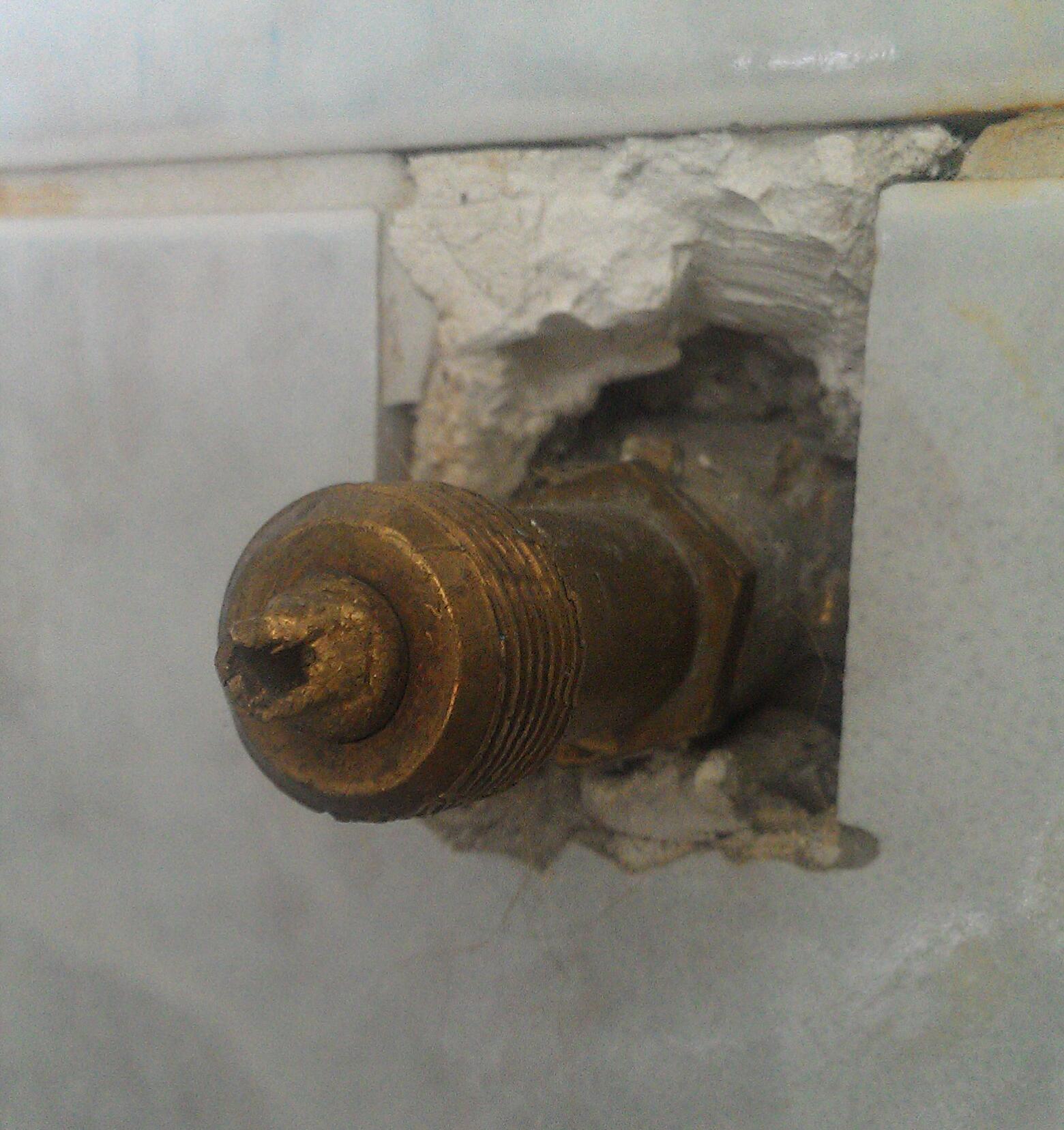

Ne mogu da zatvorim vodu na ventilu. Ventil nikada nije menjan. Da li da menjam samo virblu ili ceo ventil? Hvala.

Може да се замени глава вентила само треба обратити пажњу на навој - да ли је ситан или крупан. То ће се видети кад се извади глава из тела вентила. Пре уградње нове главе треба проверити седиште у телу вентила, ако је оно пропало онда се мора мењати цео вентил, а то не иде без лупања плочица.
