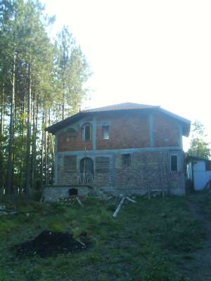

Ako Goca laze, slika ne laze....
I josh da dodam dok me nije neko drugi iskritikovao Wink....mnogo, bre, pricham, pobegoh od teme...

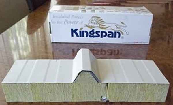

Još neke informacije nedostaju da bi se mogla izračunati cena garaže, a to je da li gradi sa dozvolom i projektom ili bez, kakav je prilaz garaži, da li treba uredjivati prilaz, kakav je nagib terena na kome će se zidati, tj. graditi, da li u garaži treba kanal, struja, voda, znači dovod i odvod.Sve su to elementi koji su potrebni a možda i nisu ali svakako utiču na cenu.Prema nekim mojim saznanjima, cena garaže bez dozvole, bez kanala, struje, vode sa Yutongom i lakim krovom u sistemu sam svoj majstor ne može biti jeftinije od 3000 evrića
Treba pogledati po internetu neka rešenja.Ja sam malo gledao i evo jedno od mogućih koja se nude za gradnju raznih objekata.Za ovo je potrebna metalna podkostrukcija.Znači malo škole zavaraivanja i sečenja crnih cevi itd.
Cena materijala zida od Simprolit blokova, zajedno sa ispunom od betona i armaturom u svakom trećem redu iznosi oko 18 EURA/m2 fasadnog zida, odnosno, za spratnu visinu objekta od 3,0m cena materijala iznosi 3x18=54 EURA/m dužnom fasadnog zida.
