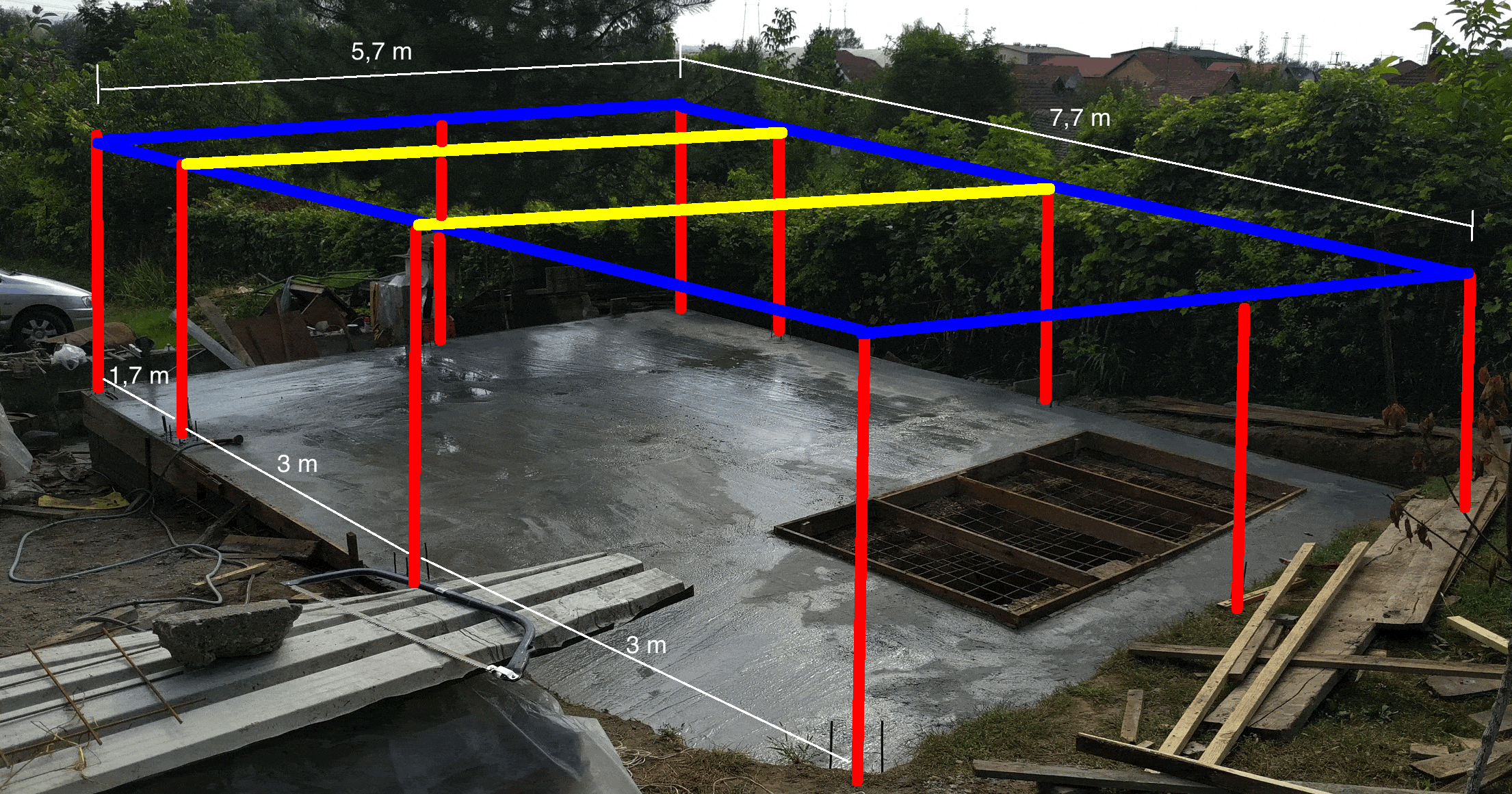

Поздрав свима!Да не давим
(Reply to #42) #43
Мишке
Мишке's picture
Registrovan dana: 11/09/2016
Поздрав свима!
Да не давим пуно: правим гаражу са 2 паркинг места (плус место за радни сто) димензија 5,7 x 7,7m. Тренутно стање можете видети на слици (канал ће бити озидан циглом, сами зидови ће бити од бетонских блокова). Плаве линије представљају церклаж; неће бити горње плоче.
Највећи проблем ми представља кров. Желео бих да буде на једну воду, да не буде подржаван стубовима унутар објекта и што јефтинији. Планирам покривање ондулин плочама или лимом (сугестије?). Знам да дрвене греде не могу издржати распон од 6m, тако да ми је потребан савет како да реализујем ову замисао!
Најбоља идеја за сада ми је ударање 2 армиране греде (жуте линије на овом предивном дијаграму), пречника, рецимо, 20 x 30cm. Оне би практично носиле цео кров. Како ми је претекло цемента, најближи сам прављењу греда, а овом приликом бих вас замолио да ми потврдите да је ово безбедно и дугорочно решење. Отворен сам за све остале предлоге и сугестије.
Хвала!
Mon, 12/09/2016 - 01:43
Miške, dobrodošli na forum.
#44
Miške, dobrodošli na forum. Premestio sam post u ovu temu jer je Vaša garaža i tematika bliska sa dekizp-ovom garažom. Verovatno će se tema dalje razvijati više oko garaže a manje oko drvenog krova.
Drvene grede mogu da premoste 6m raspon ali se to ne isplati. Ispravnije je to što planirate (žute linije) da napravite dve grede od AB. Grede bi bile knap na b/d=20/30cm i bio bi problem ugib. Ako bi napravili malo lošiji beton ugib bi išao do 2cm. Grede napravite minimum b/d=20/35cm optimalno 25/40cm. U donjoj zoni 3Rfi12 u gornjoj 2Rfi12. Uzengije fi6/20/10cm (u sredini raspona na 20cm a uz oslonce na dužini oko 1m na 10cm razmaka). Ove grede mošete kasnije da koristite da okačite dizalicu da vadite motore ili slično ako će tu biti servis ili radionica...
Upravno na grede u trećinama raspona stavite drvene grede b/d=10/12cm a preko trapezast lim tipa TR-40 u minimalnoj debljini 0,5mm za dužinu table od 6m tako da lim bude preko tri polja. Poželjno je da lim uzmete malo deblji iako zadovoljava i 0,5mm jer poslednjih godina limovi nisu nešto kvalitetni po pitanju trajnosti pogotovo jer je to garaža a izduvni gasovi su agresivni a može i da bude vlage odozdo. Ondulin ja ne bih stavljao...
Inače poželjno je da malo "uozbiljite" gradnju iako je reč o pomoćnom objektu. Najpre ste trebali da uradite zidove kanala da se nebi obrušavao šljunak koji ste nasuli. Dok vi uradite kanal pašće neka kiša pa će da roni zemlju i šljunak. Pa dok radite oko kanala i gazite polako će da se potkopa ploča iako ste ostavili dosta široko pa postoji mogućnost da kasnije ispuca. Izradu kanala ubrzajte. Nakon izrade kanala i nabijanja šljunka uradi se sloj mršavog betona, preko H.I. pa tek onda noseća podna ploča. Delom je garaža i ukopana pa i sa strane mogu da vlaže zidovi...
Armatura ankera koja je ostavljena za VS je prekratka nema ni 10-tak cm na nekim mestima. To sve mora da se nastavi zavarivanjem šipki na preklop. Bez obzira što je objekat pomoćni ipak se neka pravila moraju poštovati. Pogotovo što su garaže ovog tipa uvek neregularne tj. nisu zidovi simetrično raspoređeni. Napred su vrata a pozadi zidovi pa se generalno ovakve garaže loše ponašaju pri zemljotresu. Povoljna stvar je što su garaže niske i kao kod vas i dekizp nem ploče gore pa nema ni velike mase koja bi generisala značajnije inercijalne sile. Pa ovakvi objekti mogu da prođu stim da mora malo da im se progleda kroz prste... Ali yemljotresi se dešavaju i treba voditi računa evo danas je na primer u Skoplju bio jedan zemljotres.

Хвала на брзом одговору!
#45
Мишке
Мишке's picture
Хвала на брзом одговору! Одушевљен сам детаљним образложењем. Свакако да се правила морају испоштовати, тако да ћу армирати греде по Вашој спецификацији.
Ако нема примедби на градњу бетонским блоковима тако ћу и урадити. Чини ми се да је ова варијанта најјефтинија. Мада су они невероватно тешки а објекат нерегуларан, не знам постоји ли разлог за бригу.
Да се вратимо на проблем крова: замисао ми је била да на греде (односно рогове) ударим ОСБ плоче или даску, дакле да подашчам кров, па да ставим тер папир или какву модерну фолију, стиропор или сличан изолатор и онда ондулин или лим (не знам јесам ли погодио редослед слојева). Које су лоше стране ондулин плоча? Да ли да у једначину убацимо и битувел плоче или самолепљиву теголу? А ту су и кровни сендвич панели, који су у старту скупи, али не морају бити додатно изоловани па су можда и конкурентни осталим јефтинијим варијантама...

Slobodno zidajte blokovima
#46
Slobodno zidajte blokovima bilo betonskim (ako su teški) bilo giter blokom. Garaža je to, nije objekat neznam kakve važnosti. U kom mestu se nalazi garaža? Da li će garaža da se koristi kao radionica i da borave majstori non stop ili će tu biti samo ostavljen auto a ulaziće se ponekad? Ako se stalno koristi onda ima smisla uložiti novac i obezbediti povoljnije uslove što se mikroklime tiče. Ja da radim sebi stavio bih sendvič panele ako su u startu skuplji. U poslednjih par godina gotovo sve hale se rade njima. I par autoservisa sam viđao da su skroz panelima obloženi.
Ako idete panelima može da se uradi i bez drvene podkonstrukcije (da nema greda) pa tu da uštedite...
To da pravite slojeve u krovu što TI što HI kao u potkrovljima pa još i da daščate neznam koliko je pametno. Ja do sada nisam video da je neko to uradio u garaži.
Što se tiče ondulina problem je trajnost. S vremenom promeni boju, izbledi, postane krt, izvitoperi se... Valjda će se javiti još neko ko ima veće iskustvo sa ondulinom da je več nešto pokrivao pa daVas posavetujje...
