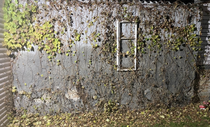

Pozdrav svima,
Od skoro živimo u kuci pa otud i potreba da se češće bude sam svoj majstor Smile
Sad bi mi trebao savet, ideja, predlog kako rešiti sledeći problem.
Na jedan deo dvorišta se naslanja komsijska šupa. Izidana od cigala. Na njoj je krenula vlaga da se penje i došla nekih metar iznad zemlje. Prethodni vlasnik kuće je hteo to da malo sakrije i nabacio je neki malter. Ne znam tačno šta. Malo je čvršće od maltera... Ali i to je povuklo vlagu, sto od zemlje, sto od tog zida, pa se dosta odvojilo od te cigle i deluje da neće još dugo opstati posto već puca na mestima i otpadaju komadi.
Sad ono sto mene interesuje, ako skinem taj malter, da li mogu nečim premazati tu ciglu bar da tu vlagu izolujem? Idealno da posle toga prefarbam cigle sa nečim ili nešto da stavim da to izgleda pristojno?
Opet ovo je zid koji je napolju, izložen kiši, suncu...

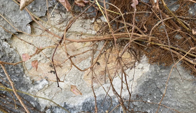

Ovako izgleda iza
zeljko.todor
zeljko.todor's picture
Registrovan dana: 14/05/2012
Ovako izgleda iza pukotine.
Da napomenem još. Preko leta ide puzavica preko zida pa se ništa i ne vidi...

zeljko.todor,
to ti jre zid od kuče, gdje stanuješ?
Ako malo pretažiš nači češ odgovore.
Posljedica ti je " kapilarni srk " vode - vlage. Izločanje i solitra iz cigle. Tu je i smrzavanje i otajanje.
Verovatno , da nemate horizontalne hidroizulacije; između temelja i cigle/zida.
LP

Ovo je zadnji zid neke stare
zeljko.todor
Ovo je zadnji zid neke stare komšijske šupe. Komšiji ne smeta. Meni je malo ružno, ako ništa drugo. Pa pokušavam da sredim da ro bar vizuelno iz mog dvorišta izgleda pristojno.

zeljko.todor,
ako je tako , onda počekaj do pomladi ili poljetja; neka se osuši; poštemaj sve što je truli omet dole; napraviš cementni špric; onda produžena malta.

som16 wrote:
napraviš cementni špric.
Nece se odlepiti od vlažne cigle?
Jel ima neka preporuka, knauf ili nešto drugo?
