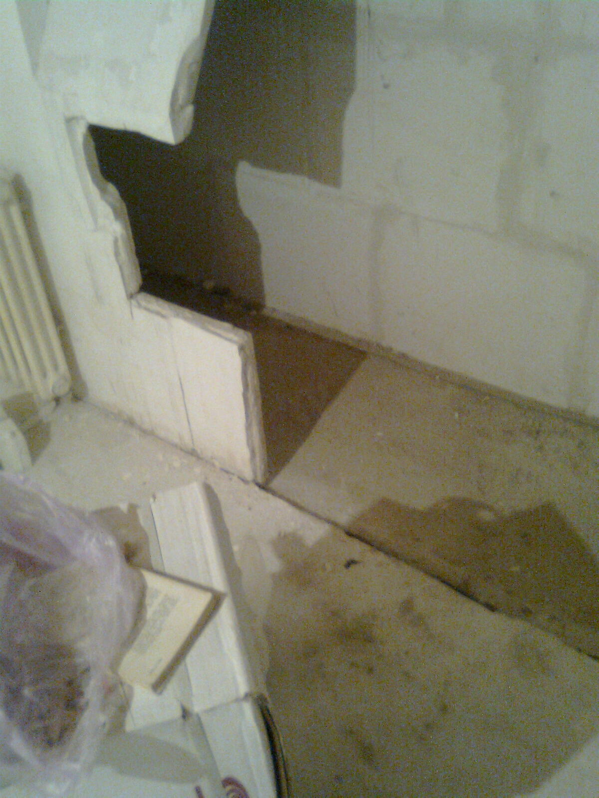

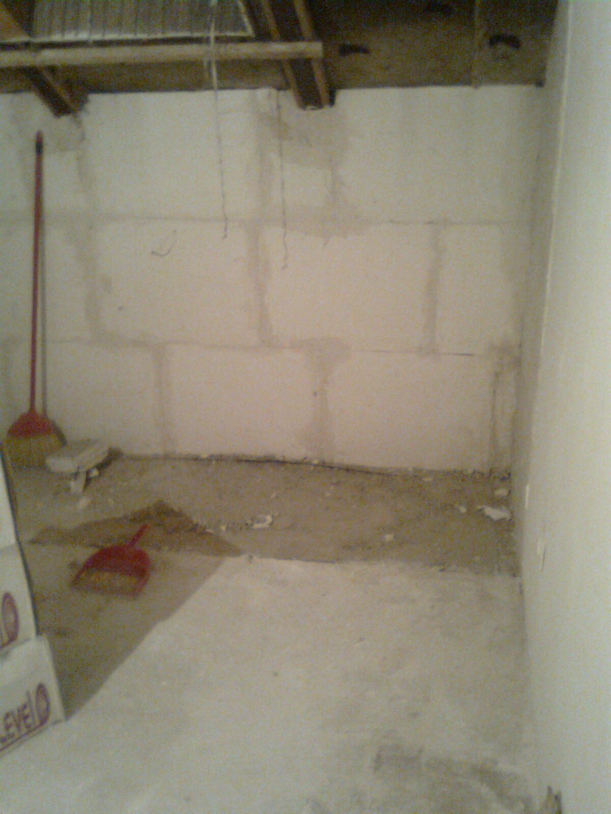

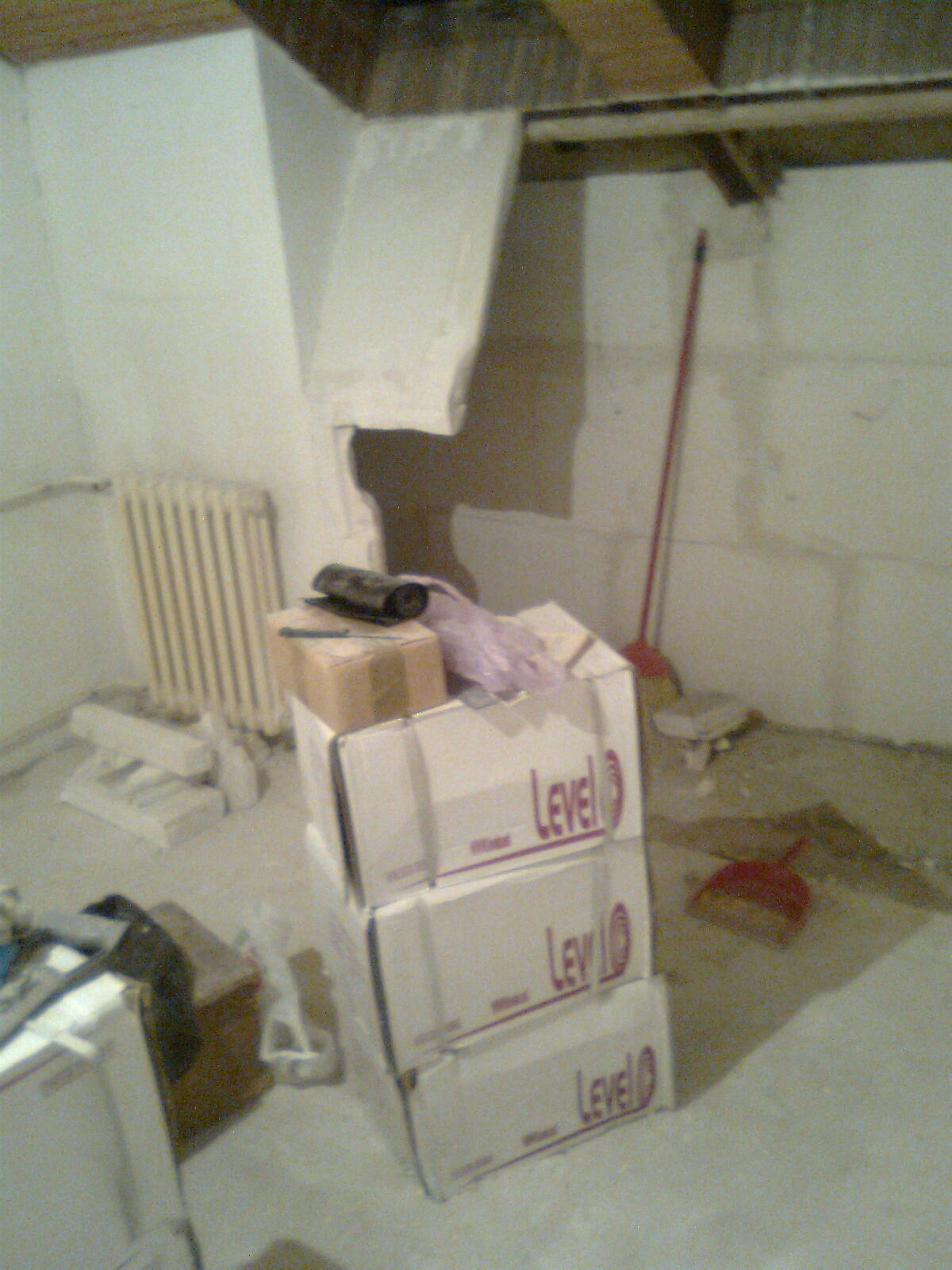

Razbijao sam neki gipsani zid u stanu, pa bih sada trebao da poravnam kosuljicu, jer je iza zida nizi nivo betona (5-6cm nizi).
Interesuju me sledece stvari:
1)Sta mi sve treba od materijala i koje sve vrste materijala postoje?
2)Koliko je materijala potrebno. Udubljenje je 5-6cm, povrsina prostora je 2.8m2.
3)Na koje stvari bih trebao da obratim paznju? Gde pocetnici najvise grese?
Slike prostora su dole,

Treba detaljno očistiti taj prostor, na kome će se raditi košuljica da se ukloni prašina i svi pokretni delovi.
Košuljica se radi od frakcije i cementa u odnosu 1:3 po tzv, suvom postupku.Pisano je već o tome na ovom forumu.Znači tri lopate frakcije, jedna lopata cementa i tako naizmenično do potrebne količine.Mešavina se nekoliko puta premešta sa jedne na drugu stranu dok se ne dobije ujednačno izmešana masa. Zatim se prebacuje deo po deo mešavine i pri tome prskanjem kvasi.Vlažnost je dobra za ugradnju kad se postigne da se napravi grudva iz koje ne sme da curi voda, a da bude dovoljno vlažna da se grudva ne raspadne kad se otvore dlanovi.Tako pripremljenu vlažnu masu još dva tri puta izlopatati premeštanjem s jedne na drugu gomilu.
Kad je masa gotova preprskati cementnim mlekom postojeći pod gde će doći košuljica ili koristiti latex, za bolje vezivanje starog i novog betona.Zatim rasporediti dobijenu masu i izravnati letvom da je dobije ravna i horizontalna površina.To je cela nauka.
Količina se dobije jednostavnim računom, površina prostorije puta visina košuljice, s tim da treba dodati malo više materijala jer se vlažan materijal slegne prilikom ugradnje.
Iznivelisan pod treba prskanjem vodom negovati naredna dva tri dana.Posle sušenja pod je spreman za druge radove.Lepljenje parketa, laminata ili šta god već.
