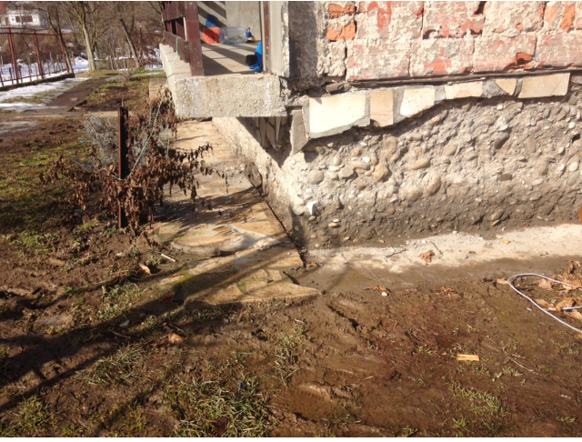

Evo neka i slika
Ljubo22
Ljubo22's picture
Registrovan dana: 03/02/2017
Evo neka i slika

Iako se na slikama ne vidi
Iako se na slikama ne vidi baš jasno o čemu se radi ...
Šta je ovde po vašem mišljenju problem , odnosno šta bi ste da rešite ?

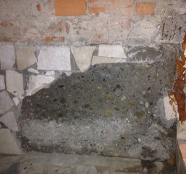

Cokle mnogo vuce vlagu i
Ljubo22
Ljubo22's picture
Cokle mnogo vuce vlagu i loseg je kvaliteta . Planiram da to u djelovima po metar kopam ispod temelja skinem sto vise betona armiram dobro uradim neku izolaciju premazem stari betom sa nekom izolacijom za sastavljanje starog i novog. Betona i naravno sipati ove aditive sto ste navodili u nekim betonima pa me zanima da li je to pametno rjesenje i naravno neki ukratko postupak kako bi to odradio sa nekom preporukom sta od armature koristiti i koje aditive upotrjebiti.
Mozda ja pisem gluposti al tako mi je jedan majstor savjetovo a i cito sam dosta o sanaciji temelja al na svim slikama samo saniraju temelje al cokle nigdje nisam video kako odraditi.
I naravno drenazu da uradim a problem mi je na dvije strane jedna ipo strana mi je ok gdje se nalazi podrum.
A i stubovi su mnogo izbaceni u odnosu na cokle i malte ne vise.
Ima na ovom mjestu recimo odozdo je suv beton i zdrav a pri vrhu vlazan i los i to mi nema logike.

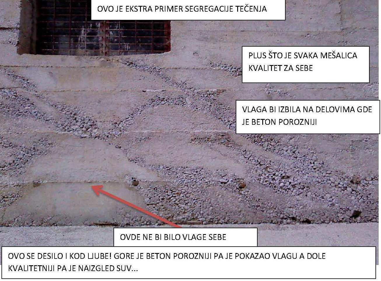

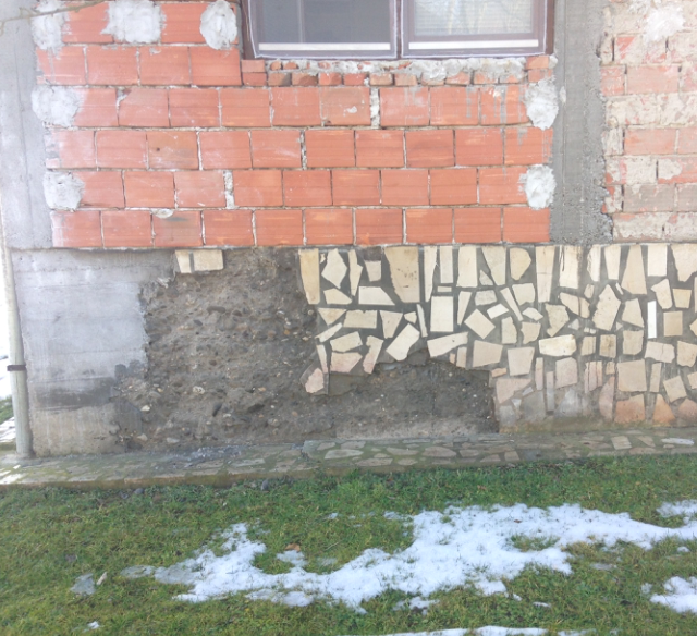

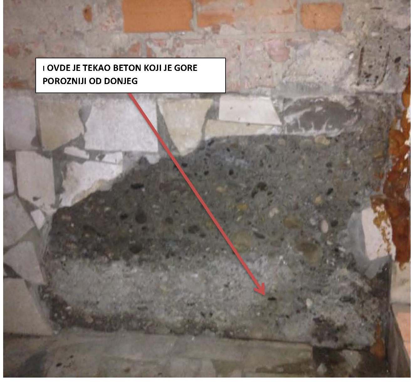

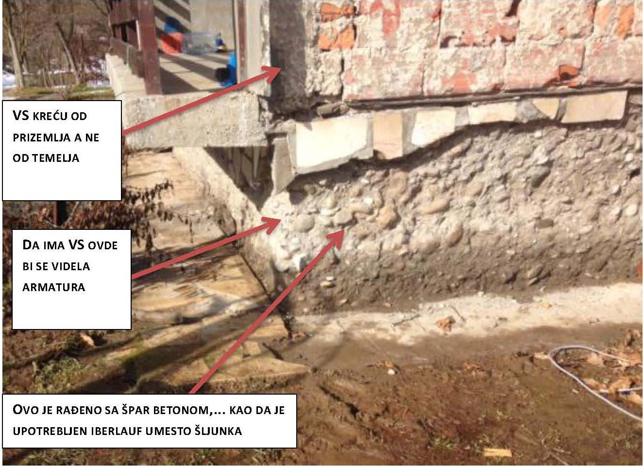

Ljubo, nema ovde govora o
Ljubo, nema ovde govora o sanaciji temeljne konstrukcije, nije to problem Sanacija i ojačanje temeljne konstrukcije se radi kada se objekat prekomerno sleže, kad se pojave oštećenje (pukotine), ili ako se konstrukcija objekta menja. Kod vas je tema lokalna popravka betona...,
Kad se pogledaju slike koje ste okačili u temeljnim zidovima ima barem 4 različita kvaliteta betona koji su ugrađeni. Kuća kao da je rađena iz više faza pa dodatno sanirana.
Na delu gde je najgori beton vidi se da kuća ima i konstrukcijske nedostatke. vertikalni serklaži ne idu od temelja nego od od neke tačke temeljnog zida. Na deli prelaska sa betona na blok vidi se ima hidroizolacije ali kao da nem završnog horizontalnog serklaža ispod. Ovo je velika mana jer da je kuća opasana serklažima onda je mnogo lakše da se uradi bilo koji vid intervencije. Kod vas je problem i što je zidano blokom sa horizontalnim šupljinama koji služi za pregradne zidove i ispunu kod skeleta a ne za noseće zidove u zidanim objektima. Ovo je problem da se uradi parcijalno uklanjanje betona pa da se kampade zida ubetoniraju. Problem je i što se obično nakon izrae temeljnih zidova unutrašnji prostor puni iberlaufom koji je nekoherentan (nema koheziju) i ako sad vi izštemujete segment zida dužine 1m iberlauf će da se rastrese i da ispadne. mada moguće je i da je punjeno običnom zemljom.
To što je gore zid vlažan a dole nije ima objašnjenje. Betonirano je verovatno sa dve mešalice i sa dve različite gomile je uziman pesak, ili su dva radnika radila na mešalici ili jedan ali baš lošpa je varirao kvalitet betona od mešalice do mešalice. Inače raanije otpornost na mraaz i vodonepropusnost se postizala u kućnim uslovima isključivo količinom cementa i vodocementnim faktorom (danas je to lako aditiviranjem). Dole je išao sloj betona koji je bio kvalitetniji (sa više cementa) a gore se desio porozniji (mršaviji sa manje cementa a više vode). Kad su ugrađivali dozvolili su da teče beton što se vidi i po kosoj štrafti betona kako je se slivao. Znatno izraženija je ova pojava na slici koju sam dao kao ilustracija...

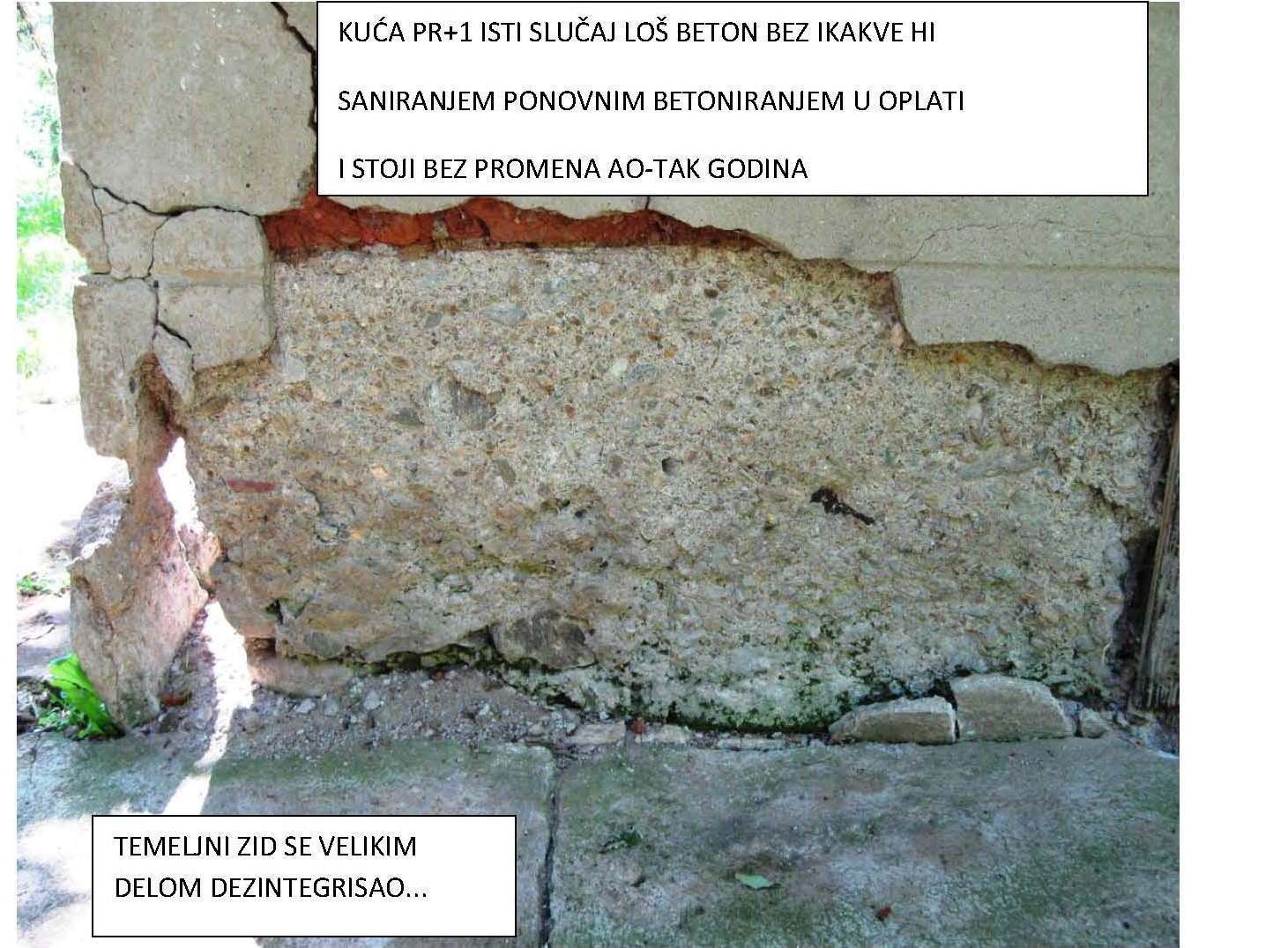

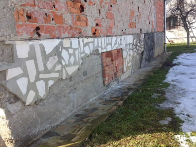

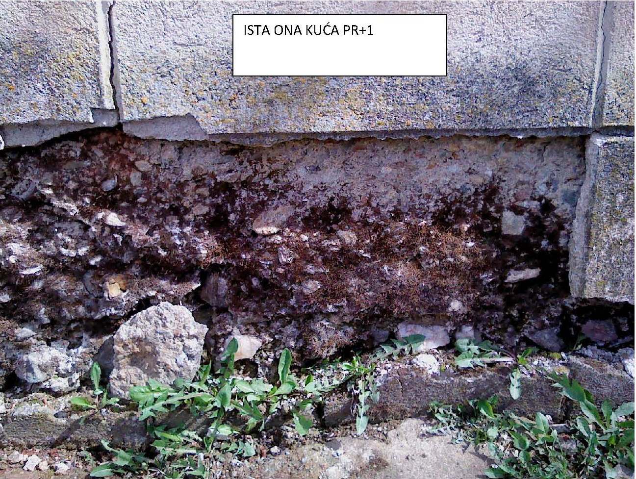

Popravka betona može da se
Popravka betona može da se uradi na više načina. Metoda mahom zavisi od debljine koja se popravlja. za manje debljine se radi ovo što vam reče Tenzor. Za veće debljine to što vam predlaže taj čovek. Postupak je kao što reče Tenzor. Inače slažem se sa Tenzorom da će problem vlage biti samo zamaskiran a ne i rešen. Zamenu betona bi ja uradio samo na delu kuće gde se vidi taj jako loš beton sa krupnim oblucima ali je problem nepostojanje VS i HS. Riskantno je da seištemuje cela debljina temeljnog zida jer može da se desi nešto nedao Bog. Propuštena je prilika da se to sve odradi u trenutku kada ste sanirali kuću nakon rata.
kad uzmete čekićem i udarate po tom delu zida (gde je najlošiji) el ispadaju zrna agregata? Ukoliko ispadaju kuckajte na jednom mestu nekoliko santimetra u dubinu da vidite el ima promene.
Ta oštećenja koja se vide na tom delu nisu od soli nego od mraza i slage koja je ledila u zidu. Zid j bio zatvoren kamenom spolja pa nije mogla vlaga mnogo da cirkuliše ka spolja pa da nosi soli koje bi kristalisale na površini . Inače kad ima soli to se vidi i golim okom. non stop je zid bio blažan i mrzo i mrzo pa se onako okrunio...
Inače ovo je odlična ilustracija za ljude koji danas prave kuću a hoće da uštede pa prave beton za temelje sami u svojoj režiji umesto da naruče vodonepropustan beton otporan na mraz i da su mirni i oni i njihova deca. danas je fabrički beton barem lako dostupan.
Sat, 11/02/2017 - 03:08
Ne mogu da nađem gde su mi
Ne mogu da nađem gde su mi slike od ove kuće (nakon sanacije) jer je na njoj urađena sanacija delimičnim uklanjanjem betona pa naknadno dobetoniran sanacijski beton. U dubinu se išlo 20-30cm ispod nivoa tla. Armirano je sa mrežom Q188 betonirano u oplati promenljive debljine 12-15cm, priprema je bila obijanje do "zdravog" i pranjem vodom pod pritiskom. Mislim da je lateks dodat u "špric" ili neko slično sredstvo za poboljšanje kontakta. Ovaj način je izabran zbog starosti objekkta jer se nije isplatilo značajnije ulaganje. Problem kapilarne vlage nravno nije rešen vlaga izbija i dalje sam iznad nivoa do kog je zid saniran.
kad me bude put naneo i budem nekad prolazio tim krajem baš ću da slikam da vidim kako se to pokazalo ima skoro 10-tak godina kako je rađeno...
Kod ljube barem ima kakve takve HI na prelazu sa betona na blok pa barem taj problem u gornjem delu kuće nece imati...

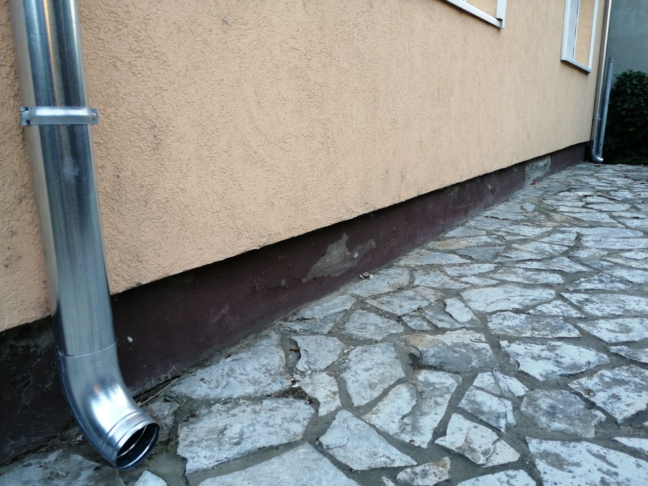

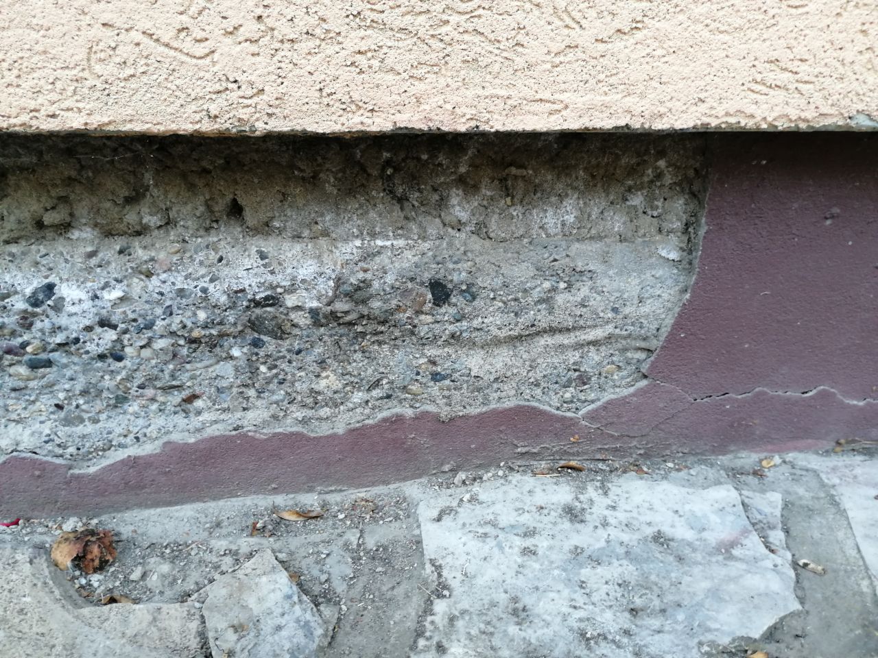

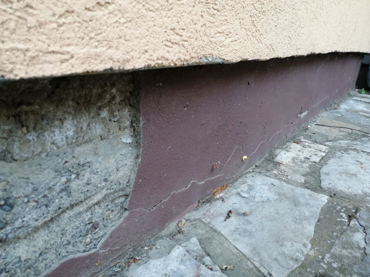

Nadam se da sam na dobrom mestu. Kao što vidite na slikama braon "zaštita" temelja ili dekoracija, je počela da otpada, pa me zanima šta je najbolje da se koristi u ovoj situaciji? Želim sam da opet nanesem tu zaštitu i da opet izgleda kao nekada. Da li ima da se kupi posebna smesa za ovaj problem ili šta vi predlaže te?
Mon, 14/09/2020 - 22:52
Sada ste na dobrom mestu.Ne
Ne može ovo da se reši a da bude dobro jer je beton temeljnog zida loš, porozan i kapilarno vuče vlagu. To sada ne možete da sprečite, nastaviće se ovaj proces i dalje. Možete samo estetski da boboljšate izgled da bude prihvatljiv i da ga periodično "popravite" na svakih nekoliko godina. Najbolje da problematična mesta obijete, bacite špric sa dodatkom lateksa i premalterišite cementnim malterom. Vodite računa da ovde nije baš pametno da malter bude "mnogo jak" jer će da zaptije vlagu ispod zaštitnog sloja a mraz zimi odradi svoje i opet ste se vratili u ovo trenutno tj. početno stanje. Farbanje tom braon bojom takođe sprečava isušivanje temeljnog zida.
Mon, 14/09/2020 - 23:08
Jedno od poluresenja sa
Jedno od poluresenja sa mozda dužim rokom trajanja je upotreba parodifuznih maltera , pa tako sve dok se opet ne zasiti solju ...
