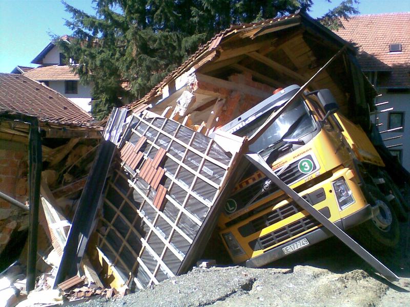

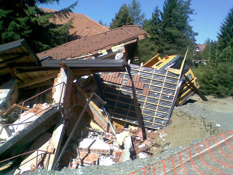

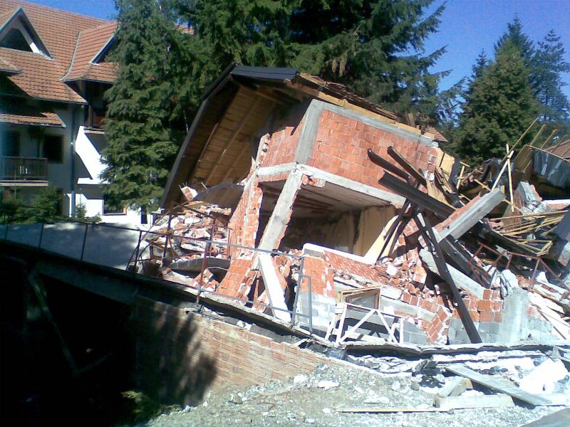

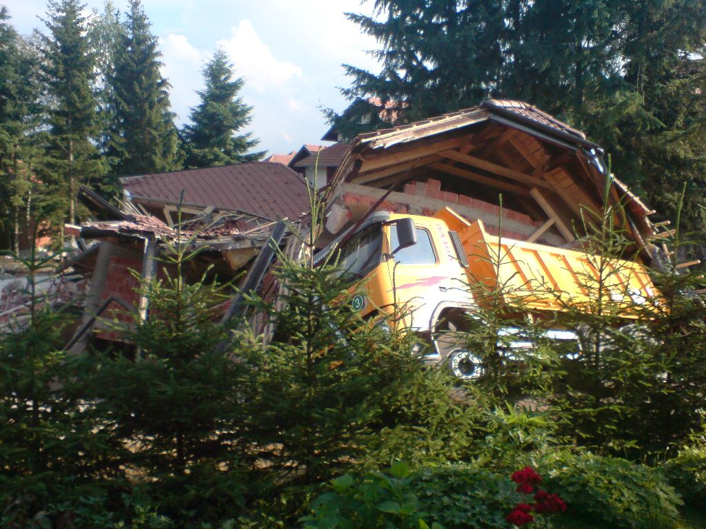

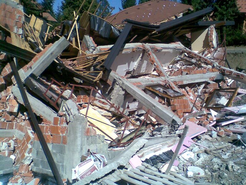

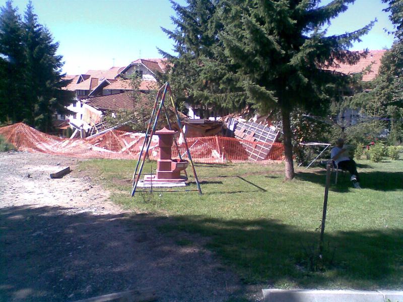

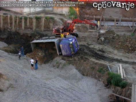

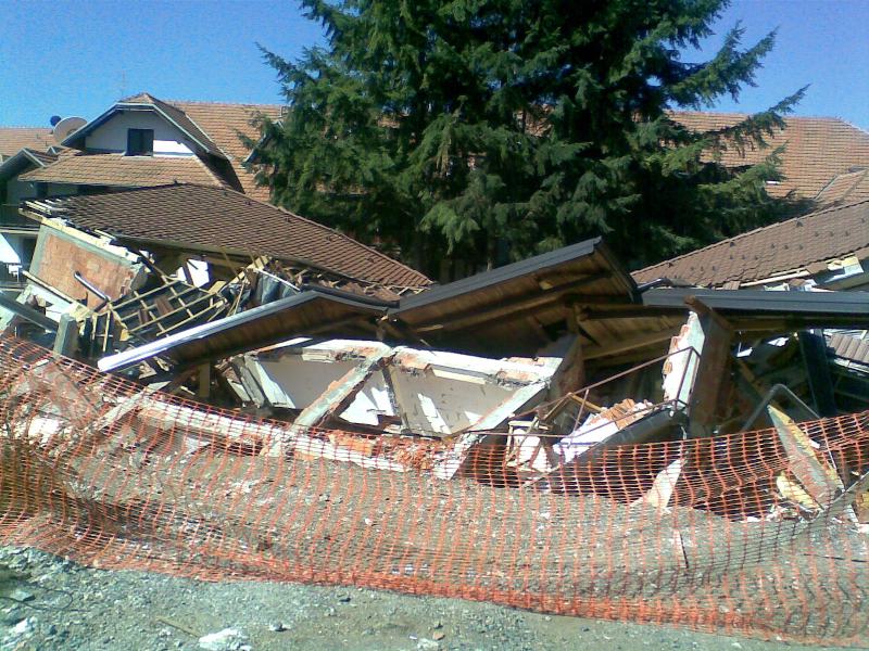

Ovo je dan pre nego što su napravljene ove slike, bila prelepa trospratna zgrada, sa dvadesetak apartmana, površine oko 1000m2, a cena je bila oko 2000 eura po m2. Radi se o objektu na Zlatiboru, koji je reklamiran kao LUX. Koliko sam saznao, pola ih je bilo prodato. Ovaj kamion, koji je zatrpan, kipovao je zemlju i zatrpavao oko objekta. Za neverovati je da niko nije stradao. Bog je odredio da se to desi u nedelju, kada nikoga nije bilo na gradilištu, jedino vozač kamiona, ali srećom, nije povređen. Zgrada je bila u završnoj fazi, za desetak dana ljudi bi se uselili. Da je onaj "stub" na zadnjoj slici izdržao duže, bila bi katastrofa.
Možda će ovo biti poučno za one koji nameravaju nešto slično da kupuju, ili pak grade. Pazite koga angažujete, lako se naleti na indijance od majstora. A šta posle?!

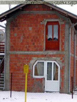

Nije mi jasno kako je slika br. 4 upala u moj post!!! Pa ja uopšte nemam takvu sliku u svom računaru. Nije mi jasno!??? Hteo sam da postavim ovu:
Urednici, molim za objašnjenje. Je li moguće da se neko zaj..ava? Nemam ništa protiv, ali bih voleo da znam da li je to moguće.

aaaaaauuuuuuuuuuuuuuuu!!!
strasno i prestrasno!
pa ima li tamo ikakve kontrole i standarda? mislim, kako se mogao desiti takav propust?
eto, ko god da je hteo da ustedi (ako je to uopste razlog), sad ce da plati tu "dijagonalu".
hvala Bogu samo da nikoga nije bilo na gradilistu!

Frau, ima kontrole i nadzora, naravno. Problem je što se mnogi mešetari vrzmaju ovuda, fokus im je gradnja, jer se zadnjih godina na Zlatiboru zaista dosta gradilo, a i unosniji je posao od bilo kog drugog. Preko noći su se dojučerašnji čobani, propali ugostitelji, švorcirani kockari i sl, preobratili u stručnjake za arhitekturu, statiku, enterijere i ostalo. Kada nanjuše potencijalnu žrtvu, kreće scenario: stalno im zvone telefoni, spominju se desetine hiljada kvadrata koje navodno trenutno grade, zovu nepostojeće podizvođače da vide dokle se stiglo sa "objektom u Budvi", Nerviraju se što im ne stižu rezervni delovi za njihove Volvoe i Caterpilare... I ko što rekoh, uvek se neko upeca.
Da rezimiram: na svetskoj seizmičkoj skali ima devet podeoka, s tim što je deveta najgora. Zlatibor pripada osmoj, verovali ili ne! Ta skala ne meri učestalost zemljotresa, već potencijalnu snagu eventualnog potresa. Gledajući kako se neki objekti grade, dovoljan je i neki manji potres, ne dao bog, biće sličnih slika koliko hoćeš.
Evo, pre neki dan umalo da izgori etno restoran "Konoba", u samom centru. Kamin je bio nabudžen, sa nekim metalnim cevima, umesto šamotom, a sve to obloženo nekim krpenim izolacijama. Metal se usijao, krpe (izolacija) se zapalila, zahvativši krov. Srećom, bilo je gostiju u restoranu, reagovali su na vreme i uspeli da ugase vatru. Šta li je sledeće?

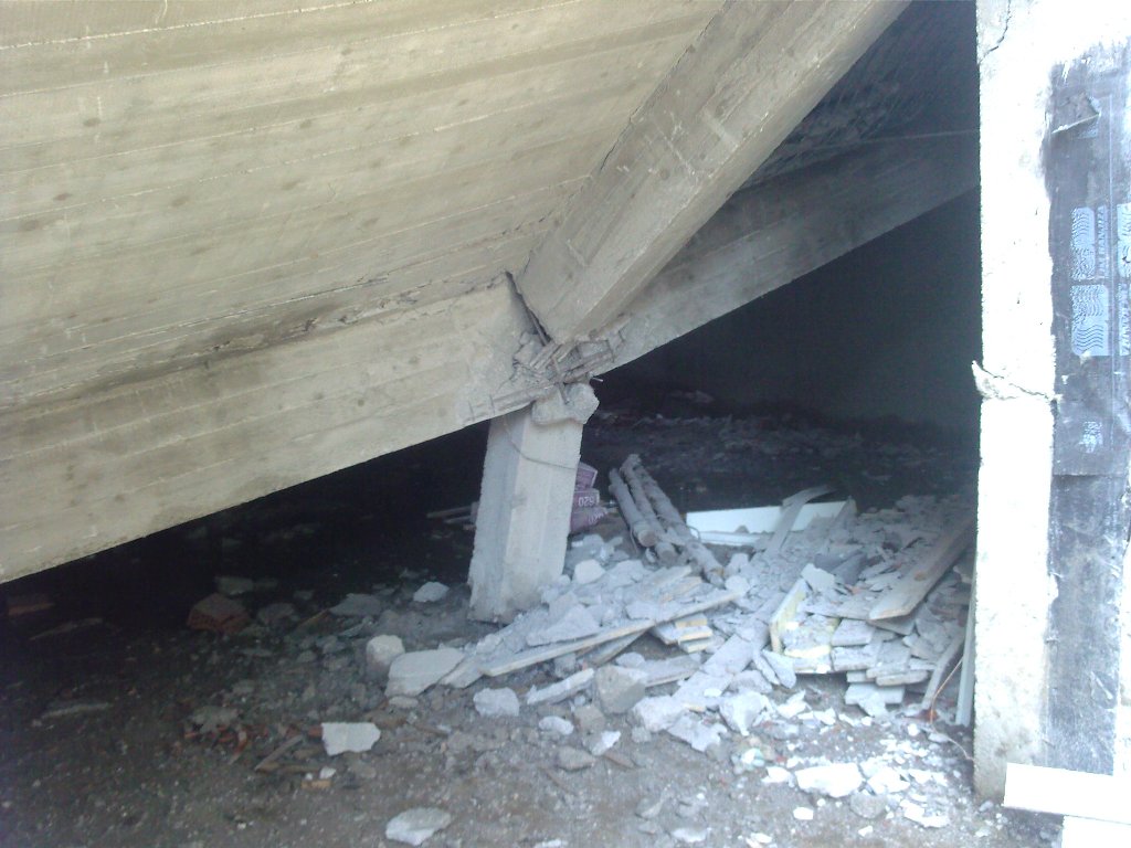

Ako ne greshim, armatura koja se proteze "na gore" iz stubica je samo zabushena nekih 5 cm u isti, ili ubachena pri betoniranju...
Stara majstorska fora sa "zabushivanjem" armature...nikako da skontaju kako to radi..

Bravo DOXAT! Upravo je to razlog. Plus što je taj stubić pomeren za jedno metar od predviđenog mesta, da bi se dobilo jedno garažno mesto više. Pretpostavljam da bi se tu ućarilo soma-dva eura. Alavost, šta li?!

Da to je razlog, kakav nemar!!!!!!!!!1

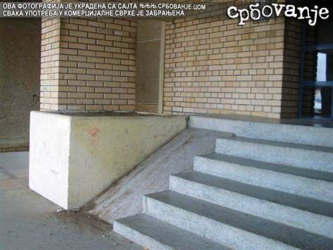

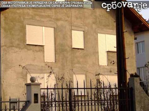

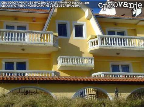

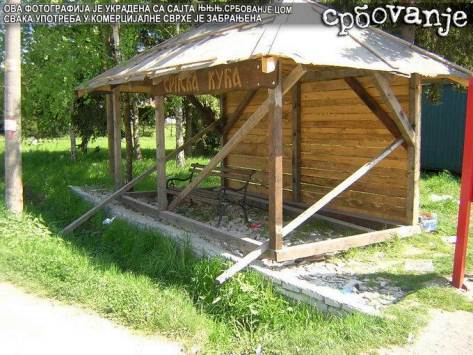

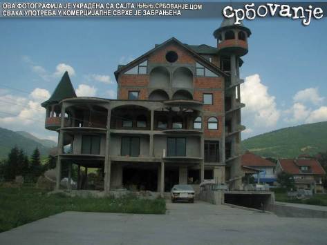

Mislim da je ovo pravo mesto da se malo i nasmejemo, tj da vidite kako to rade "srpski neimari" :hh :hh :hh

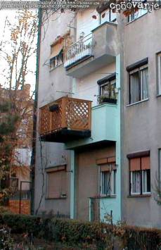

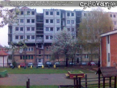

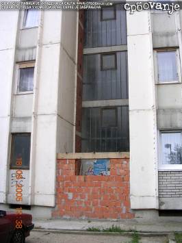

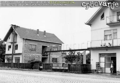

Nastavak "srpski neimari" :hh :hh :hh

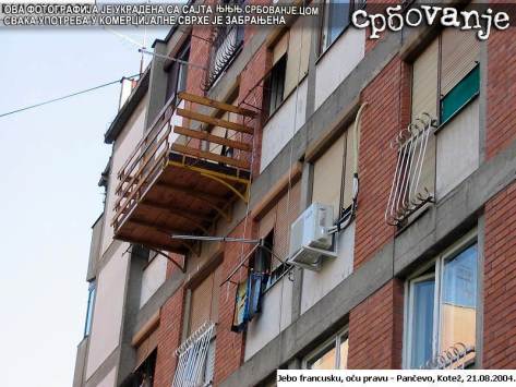

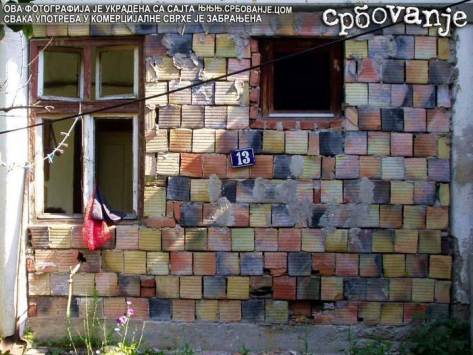

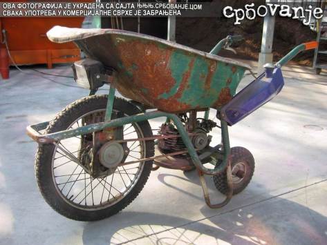

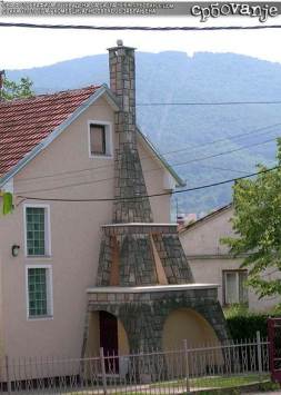

Nastavak "srpski neimari" :nono :hh
