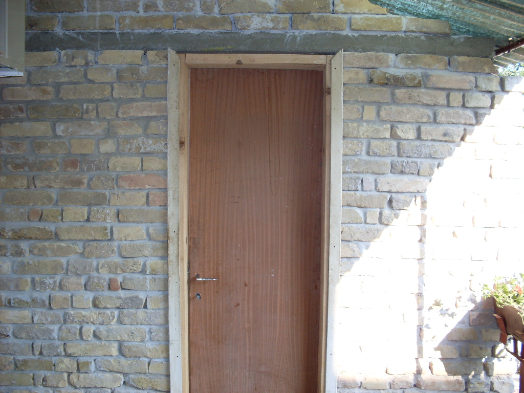

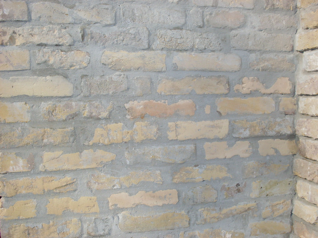

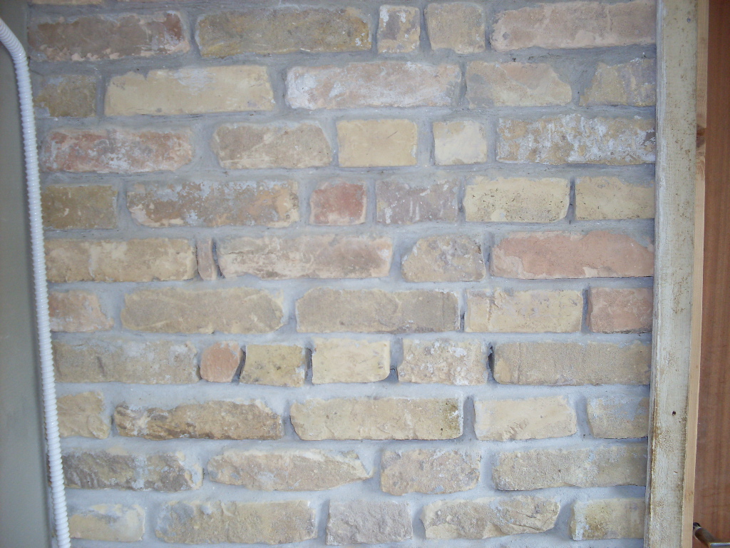

Pomagajte dobri ljudi,ako sam uopste pogodio temu.Problem je sledeci:ozidao sam jedan zid od stare cigle i sad hocu da popunim fuge,jedan deo sam odradio ali nisam zadovoljan kako izgleda,svidja mi se dok je malter jos svez jer je onda tamniji i ima neku tamno sivkastu boju ali kada se osusi dosta pobeli i takav mi se ne svidja, lepse mi je dok je tamniji.Da li postoji nacin da se zamesa malter koji ce i posle susenja ostati tamnije boje pa da tim popunim fuge,u pitanju je spoljni zid i mesao sam malter u odnosu 1:3:9.Unapred hvala

Fugne se mogu popuniti fug masom za pločice u odgovarajućoj nijansi.

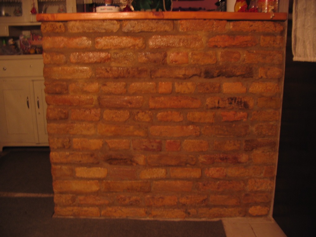

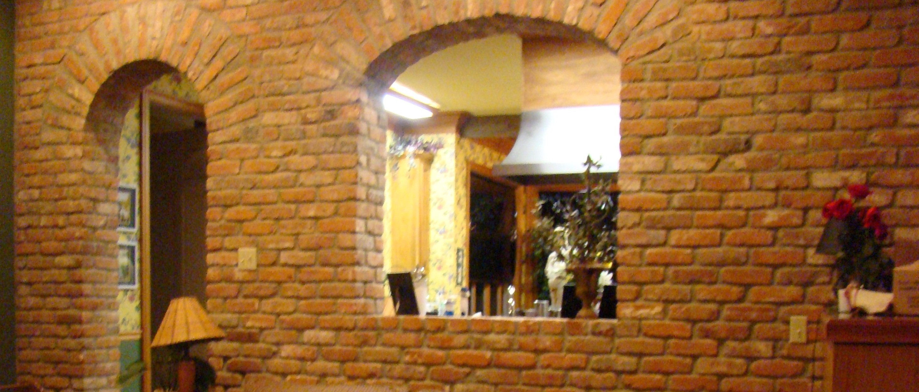

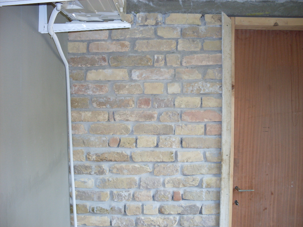

zvuk hvla na odgovoru ali evo nesto slika da bude jasnije,znaci moze sa tom masom za plocice,ali evo jos jedno pitanje,zasto mi cigle izgledaju kao da su pune neke prasine,da li treba da ih ocistim nekom cetkom ili nesto.Definitivno nesto ne radim dobro,na slikama 4 i 5 se vidi sta sam probao ali nesto nije kako treba,ne izgleda kako bi trebalo da izgleda,ako neko zna gde gresim neka napise poludecu ako to ne ispravim i ne napravim kako treba.Samo se nadam da ce to da izgleda bolje kada se izlakira ili cime cu vec preci jos ne znam,a zeleo sam da izgleda bar priblizno ovako kao sto je na poslednje tri slike,pre svega kao sto je poslednja slika ali nesto ne radim dobro.

Trebaloje da pre zidanja cigle namažeš sa dve strane (one koje će ti biti lica) sredstvom protiv lepljenja maltera (koristi se pri fugovanju), ovako gde god ti je prilikom zidanja procurela voda iz maltera cigla je to upila, nije čak morao ni malter da prsne, dovoljna je voda iz njega, ona je obojena. Ono što ja mogu da ti preporučim za tvoju majstoriju je roto četka, ali ne ona koja ide na brusilicu jer je suviše brza, suviše skida, ato bi uklonilo svaku poentu zida od stare cigle, već ona koja ide na bušilicu, da možeš da joj kontrolišeš brzinu. Pa skidaj dok ne prođe sivo. Moguće je da je to upilo iz prethodnog maltera... Stavi roto četku na bušilicu pa probaj na jednom delu, da vidiš koliko je upilo. Kad ga budeš fugovao OBAVEZNO sredstvo protiv upijanja! Eh da sa roto četkom obavezno zaštitne naočare, jer iglice iz nje lete ko đavoli. Pa sa srećom. I nemoj da je nagaziš inače će da ti zaore ciglu (stalno je pomeraj) koja će onda da izgubi svoj oblik i reljef koji je dobila godinama. Samo nežno i gde baš moraš više, onda gledaj da ga nekako uklopiš u reljef.

hvala ti zaphaell,samo mi kazi jos kakvo je to sredstvo protiv upijanja i da li bi to moglo obicnom smirglom i ako moze kojom bi bilo najbolje i da li bi mogao sad da namazem tim sredstvom protiv lepljenja maltera.Ili bilo ko ako zna.Unapred hvala
