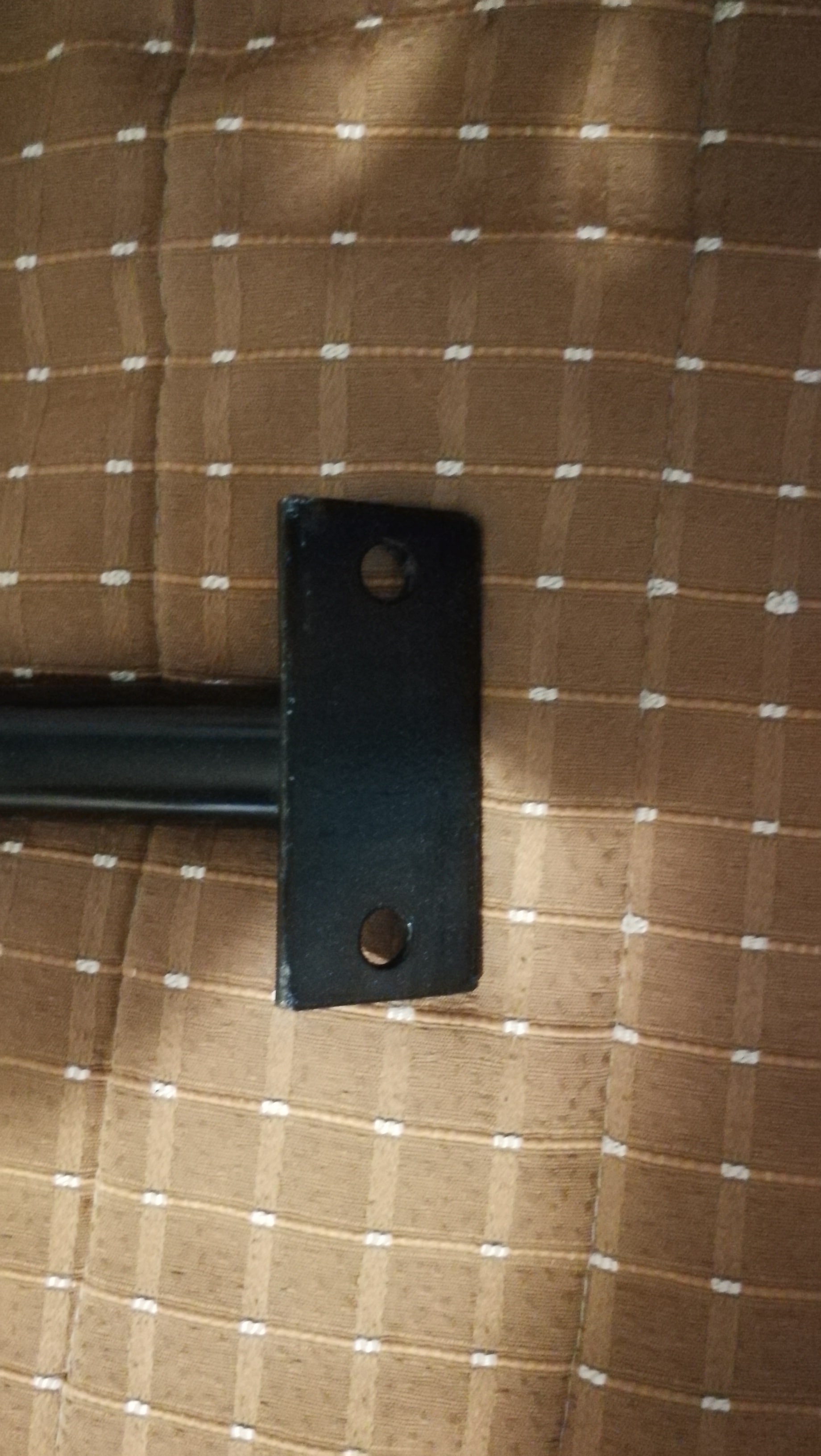

Размак између рупа на мом вратилу је 6.5цм и има их две на једном крају шипке. Види се на слици
Слику горе сам нашао на интернету чисто да бих дочарао како то треба да изгледа
Промер сваке рупе је 10мм и толике бих и шрафове стављао, чини ми се да је боље што веће да их ставим. Узећу онда хангар вијак 10мм, а колико дугачки да буду?
Бетон бих избушио 10цм преко тих 3.5 малтера, а зид од цигле видећу кад будем сазнао дебљину зида.
Да ли на вијак 10мм може типла 12мм јер је то највећа бургија коју имам?

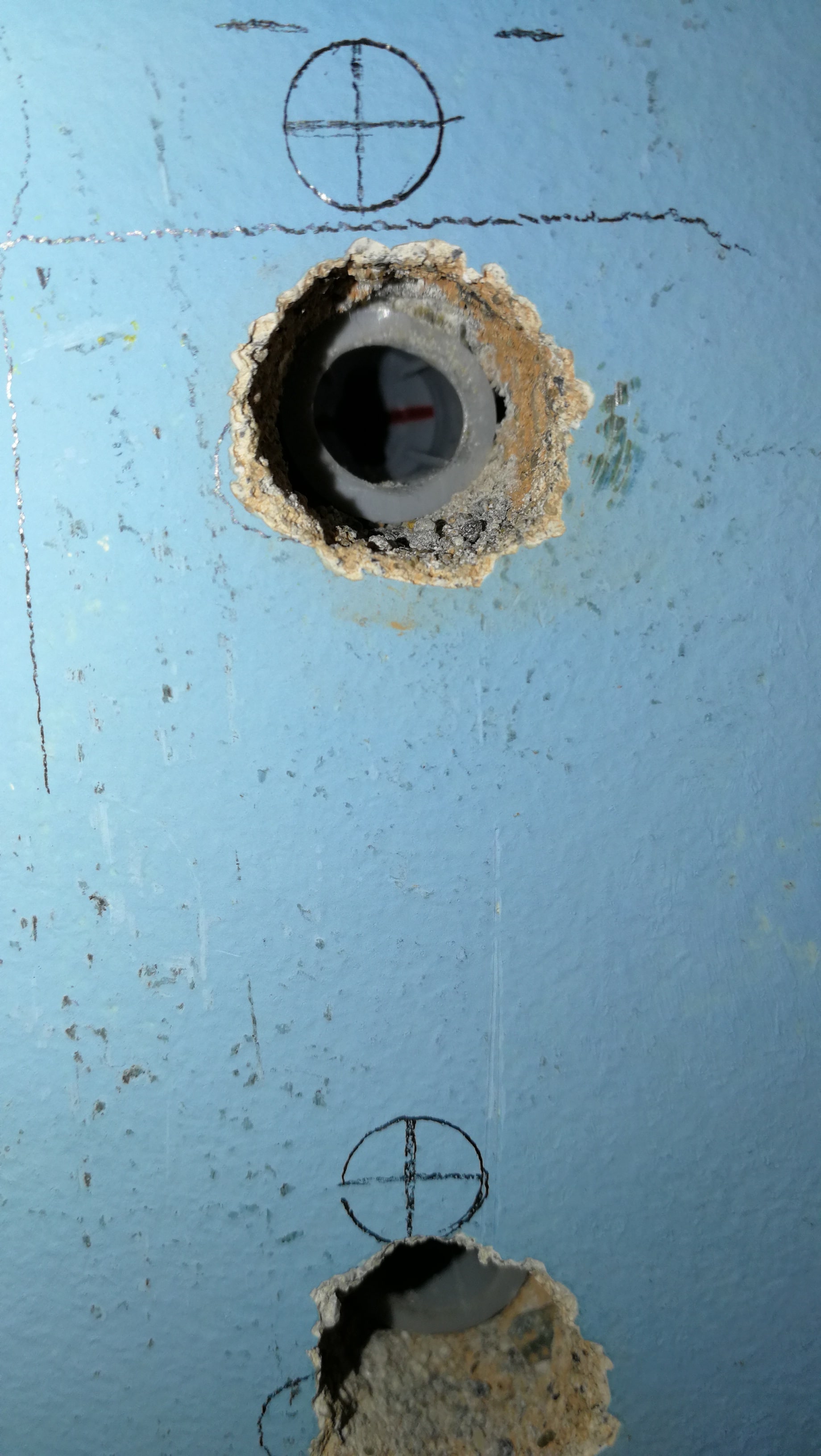

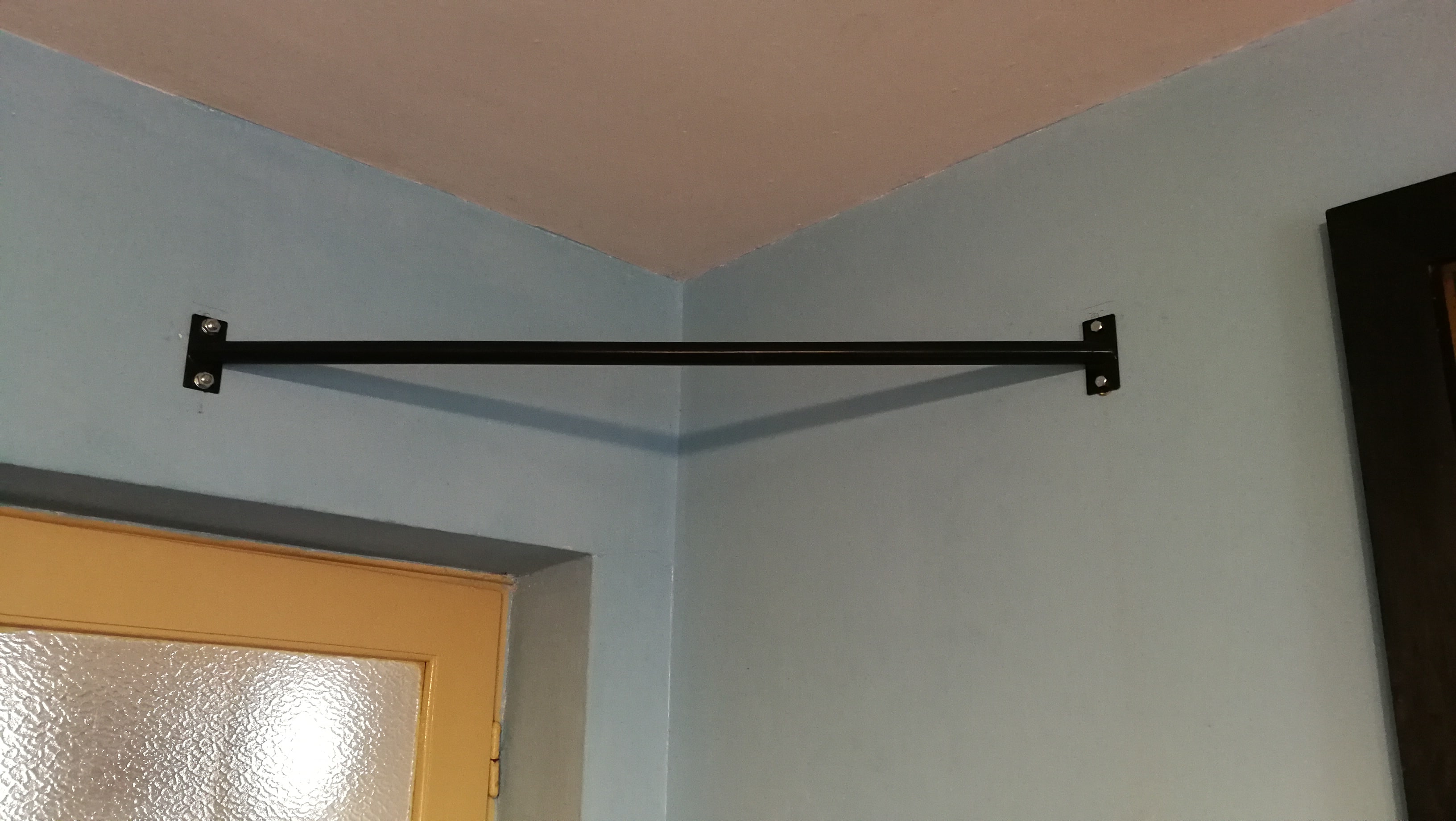

Решио сам га, за бетон сам користио челичне анкере фи 10.
У циглу сам ставио Фишер дуопауер 12х60мм и вијак 8х90мм, хтео сам 10, али нисам успео у целом граду да нађем 2 10мм вијка.
Типле сам гурнуо до цигле скроз испод малтера
Чини се стабилно, окачио сам се, урадио који згиб, држи, мада неко ситно крцкање се чује из цигле, видећемо кад прође неко време.
Хвала вам на савету за типле.
