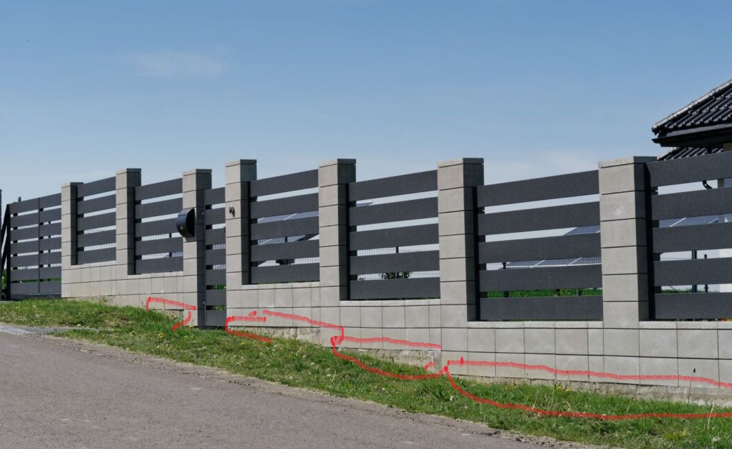

Posle puno preturanja po internetu sam otprilike blizu definitivne odluke sta mi konkretno treba kada je ograda u pitanju pa s tim u vezi, imam jednu dilemu.
Ograda je najvecim delom na nizbrdici te mi je jasno da temelj mora da se radi ozbiljno kao potporni zid. Ono sto mi je dilema je kako realizovati zidani deo iznad. Moja prvobitna odluka da zidani stubovi ograde budu od dekorativnog betonskog bloka je malo izgubila na entuzijazmu kada sam video na interneta par slika kako te izdvedbe izgledaju.
Posto polja izmedju stubova moraju biti smaknuta u jednakim intervalima kako se ide na dole, ocigledno je da delovi temelja koji strce iznad povrsine okolne zemlje i postaju ruzan deo fasade.
Evo i slike na kojoj sam oznacio sta mi bode oci radi boljeg objasnjenja.
U mom slucaju bi situacija bila jos gora, jer je strmina jos izrazenija.
Ima li neko resenje za ovo, ili prosto odustati od ideje zidanja blokom u ovom slucai i stubove izliti od betona pa posle razmisljati o fasadi?
Hvala na misljenjima i predlozima.

Ne mogu da okacim sliku
atikus
atikus's picture
Registrovan dana: 30/12/2020
Ne mogu da okacim sliku direktno na forum pa evo je ovde.
https://ibb.co/DG6h4s9

Posle udari neku coklu ili
Djca
Djca's picture
Registrovan dana: 05/05/2011
Posle udari neku coklu ili posadi neke ukrasne niske grmove ili možeš i cveće trajnice bi tu dobro došle.

Hvala, Dejca, Otprilike da
atikus
atikus's picture
Hvala, Dejca,
Otprilike da znam da je to tako kako jeste i da moze samo da se "zamaskira".
Sta je predlog za kvalitetnu fasadu za ogradu u smislu dugotrajnosti i odrzavanja, ako bi se stubovi izlivali od betona?

atikus,
za tvoj teren moraš izraditi " kaskadni pasovni temelj " . Tega prilagodiš terenu.
Tu moraš paziti, da ti peta temelja bude u minimalnim odstupanju kolika je dužina segmenta - koliko cigli ide i taj segment. Temelj mora da bude uvjek nižji , tako da deloma i prva vrsta cigle zasuje sa zemljom-terenom.
Ja , sli ne morem okačiti; ako imaš mail, ti na njega pošaljem kakvu sliku, pa onda tu objaviš.
LP

@som16
Nisam mogao da se ulogujem na forum jako dugo pa odgovaram sa zakašnjenjem, izvinjavam se.
Hvala puno na odgovoru .
U međuvrmenu je usvojena ideja da će se temelj i cokla praviti kaskadno od betona. Dok će stubovi ići posebno od betonskih blokova.
Time je rešen problem najvećim delom.
